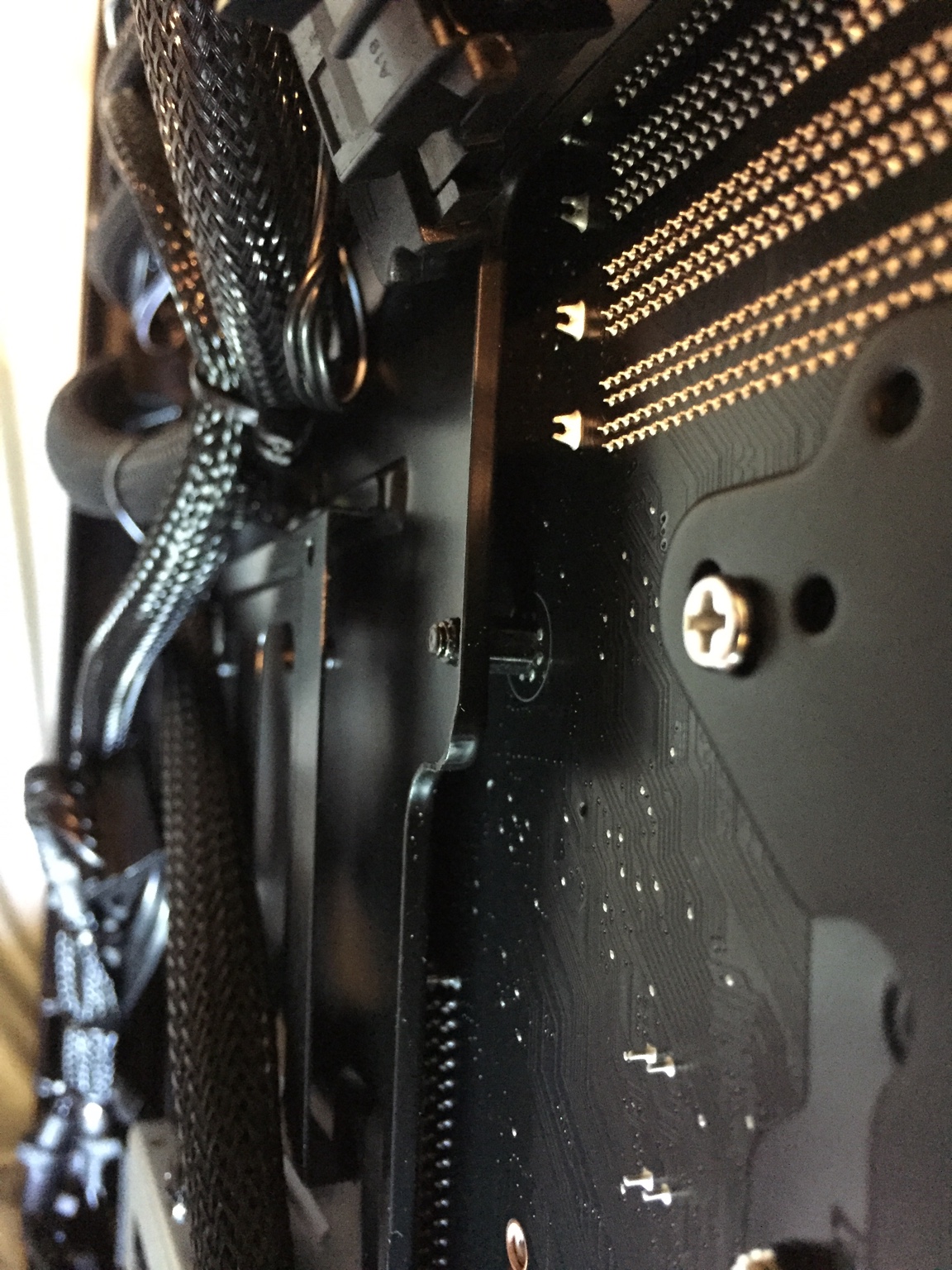

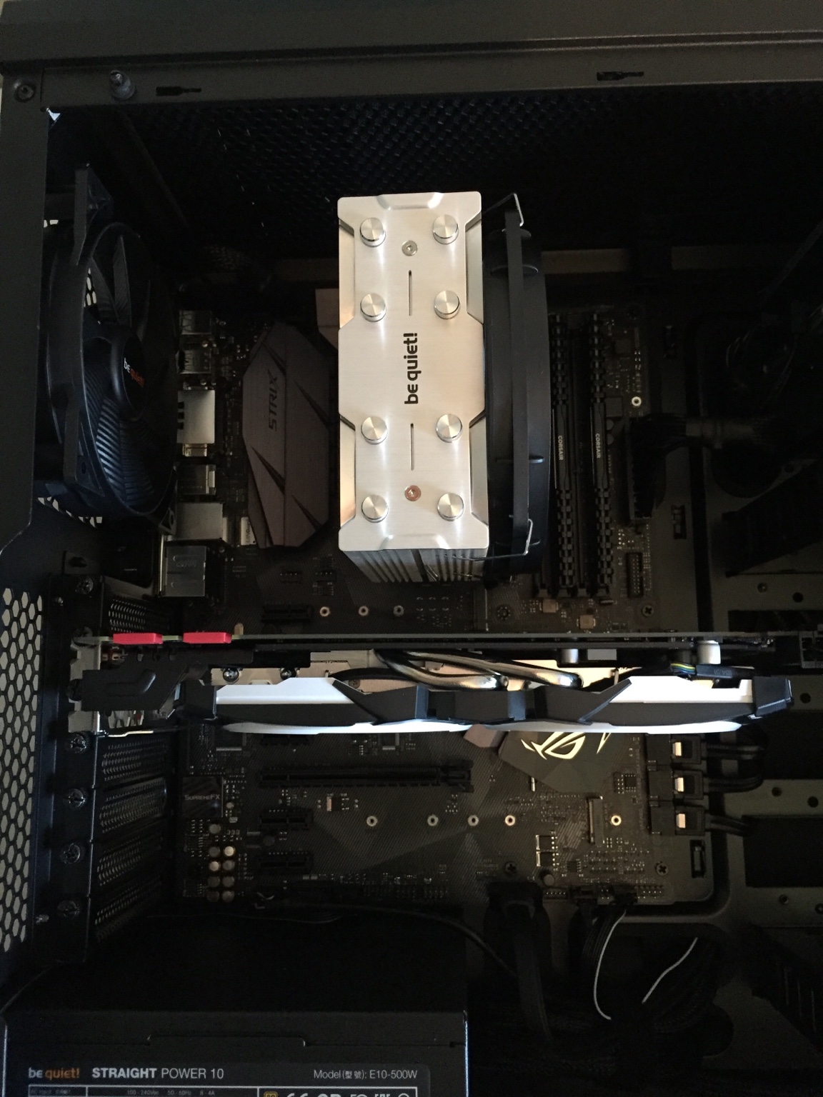

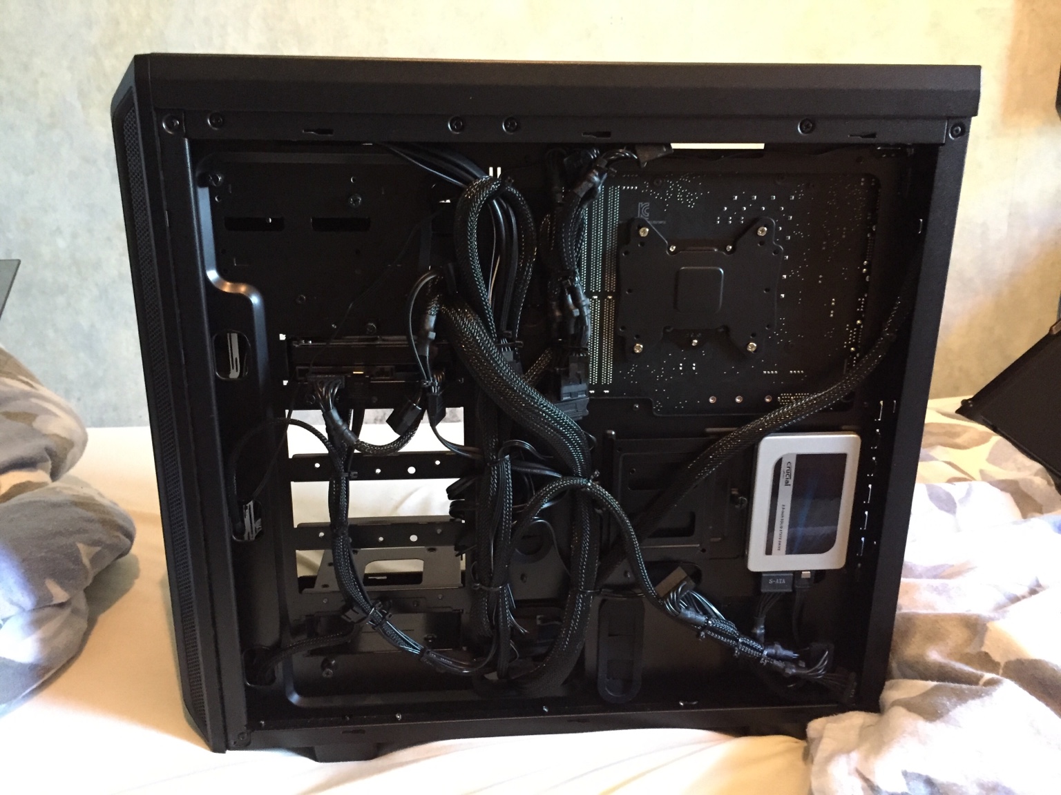

Wie ist das Board am Tower befestigt? Abstandshalter? Ggf. dort ein Kurzschlussproblem?
Was steht auf den Bluescreens so drauf?
Dann lass mal Fotos sprechen, auch von dem Innenleben des Towers.

Und hier noch ein paar Bilder aber sehr viel kann man wohl nicht erkennen.

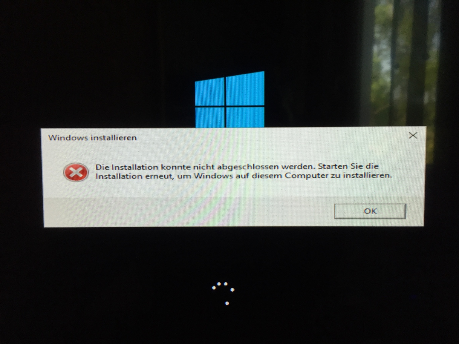

Jetzt gerade kommt immer diese Fehlermeldung beim Versuch zu booten, hab mir leider nichts aufgeschrieben aber hatte nach manchen Sachen direkt danach gegoogelt aber nichts explizites finden können
Hier ein Bild davon
Und eben der eine Bluescreen Fehler der im Post ganz oben steht

win32k.sys
http://windowstechies.com/-/de/file...e=win32k.sys&gclid=CJboz_3Hn9QCFY8Q0wodZOgLaA
Klingt fast nach fehlerhafter BS Installation. Das BS findet seine Treiber *.dll halt nicht.
Hast du die Platte vorher ordentlich platt gemacht?
Ansonsten weiter im Netz nach Ursachen für diesen Fehler suchen.
