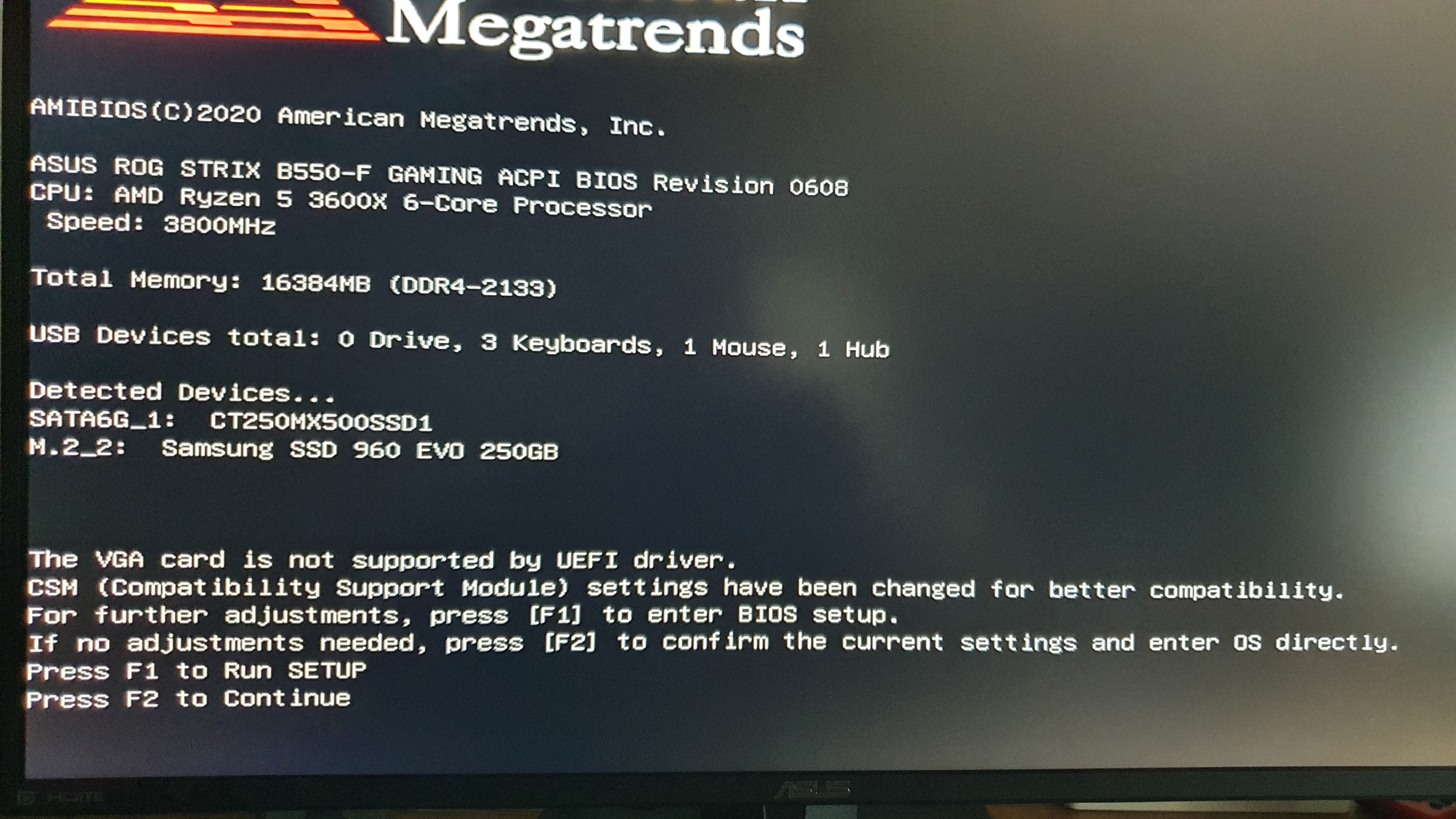

Hmm Leider ist das Problem doch noch nicht weg heute bekam ich diese Meldung.
Mal die Bios-Version 0603 ausprobiert? Die Datei ist größer als die 0608. Vielleicht enthält sie ja etwas Wichtiges, das die PCIe-Kompatibilität erhöht.
