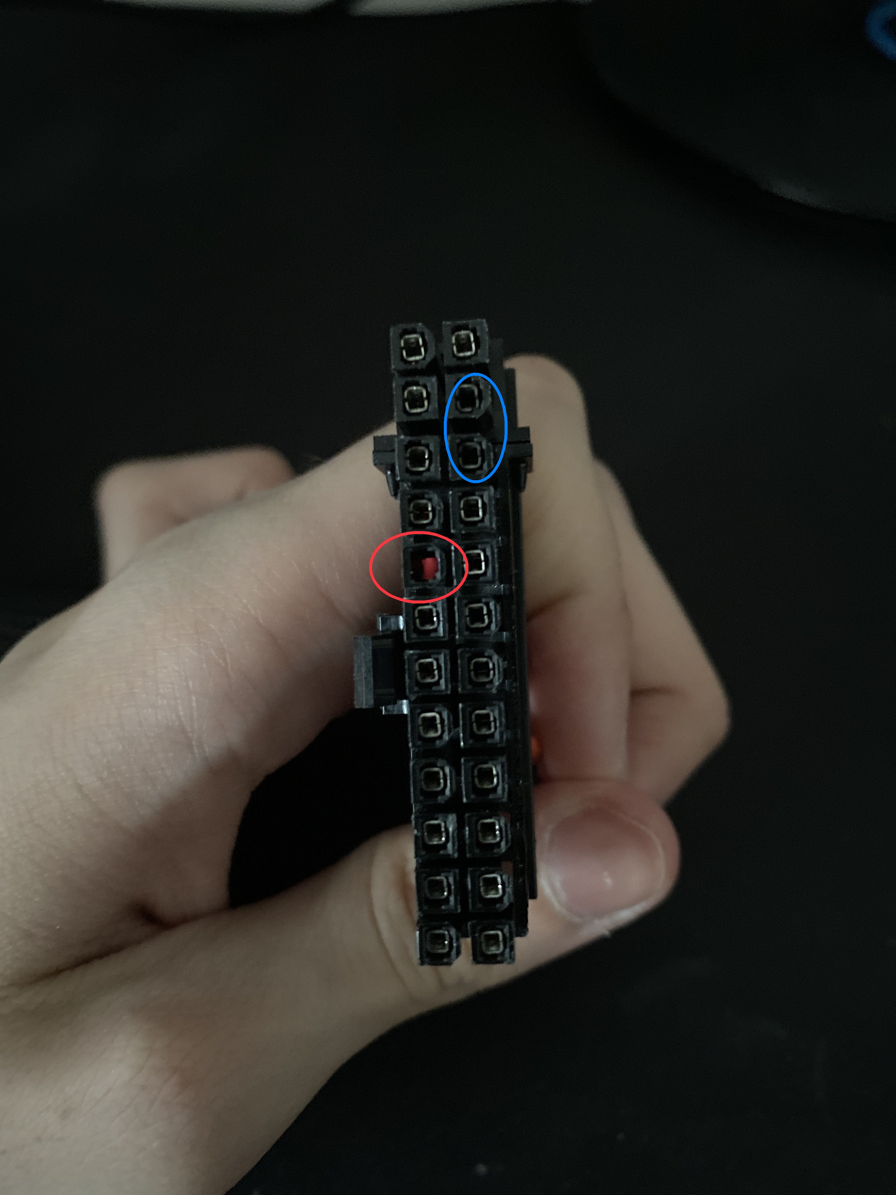

Die pins sehen so aus
Grafikkarte habe ich mir auch vorher gedacht wollte mir jetzt die aorus Rx 580 holen aber am Ende funktioniert es auch nicht wieder dann kann ich direkt alles neu kaufen in meinen Augen
Die Steckkontakte sehen schon merkwürdig aus. Im rot umrandeten Kontakt ist anscheinend kein Kabel. Dort müsste ein schwarzes Kabel sitzen (GND/Masse). Die blau umrandeten Kontakte sehen für mich entweder so aus, als ob sie verbrannt wären, oder nicht richtig sitzen würden. Überprüfe mal die Kontakte, ob du sie am Kabel herausziehen kannst. Wenn ja, einfach wieder hineinstecken, bis es klickt. Dann sollten sie fest sitzen.

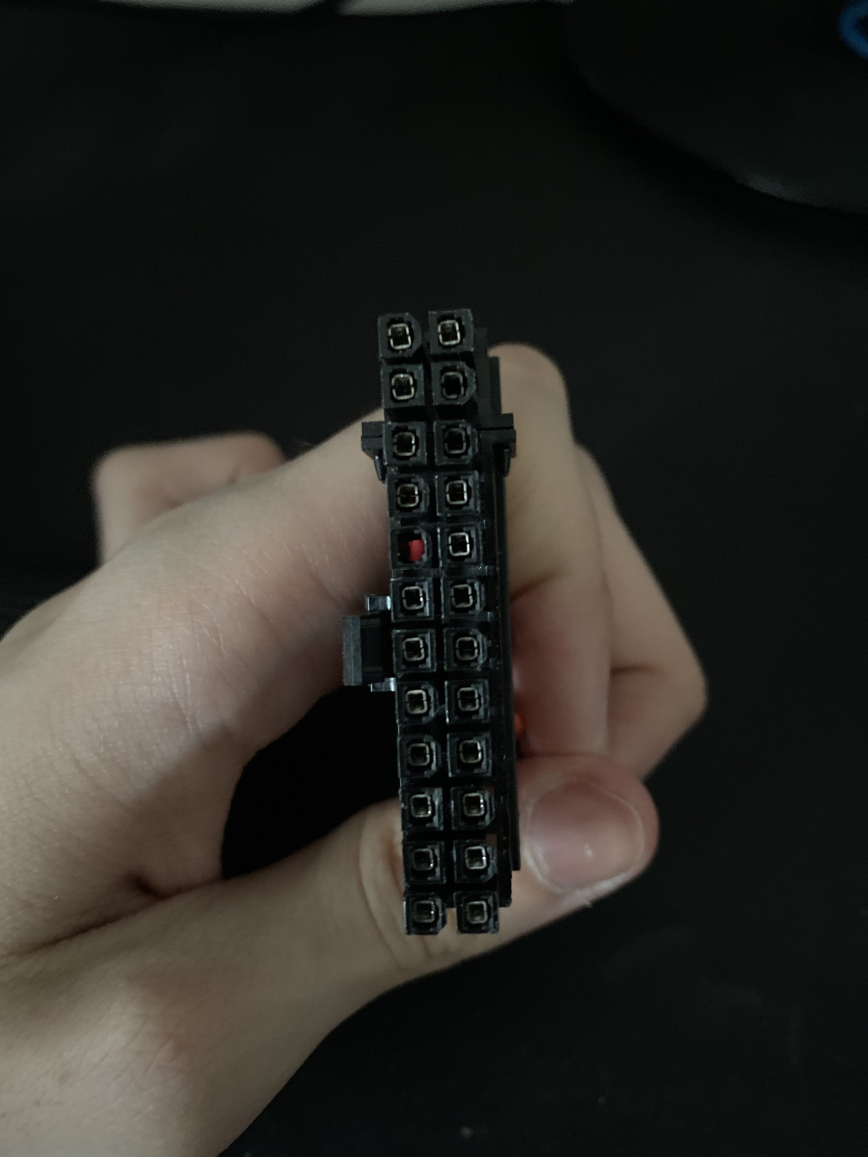

So habe den pc gestartet ein Spiel gestartet oder einfach nur laufen gelassen habe dann bei 24 Pin Kabel mal bewegt er hat sich dann direkt neugestartet dann habe ich mal mal die Kontakte abgetastet und stürzte dann genauso ab aber an der Stelle von den 24 Pin Kabel genau kann es später mal genau zeigen
ich habe mich auch gewundert beim den Loch im 24 Pin Kabel dachte das wäre so normal deswegen habe ich erstmal nichts vorgenommen ich werde mal versuchen die raus zu ziehen und dann nochmal reinzustecken
Habe gerade einen Stecker gefunden, der an der Stelle des leeren GND einen verschlossenen Pin hat. Das Kabel ist also nicht unbedingt notwendig und hat mit dem Problem nichts zu tun.
Wenn die zwei anderen Pins leicht herausgehen und es beim wieder hineinstecken nicht klickt, musst du die kleinen Fähnchen an den Pins etwas nach außen biegen, damit sie wieder einrasten (siehe Bild).

Ich würde die zwei von Holgip blau markierten (mindestens die zwei) auch etwas zusammendrücken...
Gute Idee, falls er die Pins rausbekommt.
Hab die Pins jetzt rausbekommen und wieder rein getan versuche jetzt zu zocken hoffe es klappt
Na hoffentlich sitzen sie auch fest drin!

Du hast also die Pins herausgezogen, sie vorsichtig ein wenig zusammengedrückt, die Fähnchen etwas auseinandergebogen und beim Einstecken darauf geachtet, dass die Pins auch festsitzen?
Wenn du das alles gemacht hast und es immer noch zu Abstürzen kommt, ist es wohl am einfachsten, ein neues Netzteil zu kaufen. Evtl. sind die Pins auch verbrannt, da es auf deinem Foto auch so aussieht, oder ein Kabel hat einen Bruch.
Wechseln kann man die Buchsen nur mit einer Crimpzange, die du sicherlich nicht hast. Die zu besorgen kostet fast soviel wie ein neues NT.
