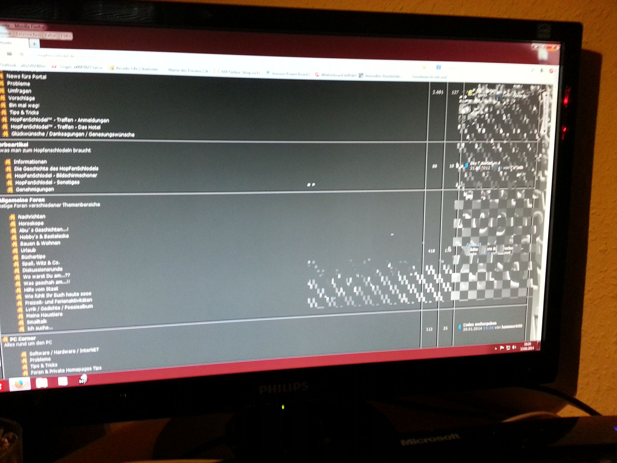

Hallo Community
Habe folgendes Problem.
Wenn ich Webseiten aufrufe, bekomme ich Mysteriöse Pixel Darstellung.
Schlimm wird es beim Scrollen oder ein Fenster mit Animierte Smilies.
Scrolle ich aber die Webseite so, das die Pixel oben oder unten verschwindet, und wieder dahin Scrolle, ist wieder alles ok.
Bei Spiele wie z.b. Battlefield 4 habe ich leichte längs Streifen.
Kompletter PC war schon im Fachhandel und es wurden keine Fehler gefunden.
Wer weiß was?
Das sieht wie ein Fehler des RAMs der Grafikkarte aus.
Würde auch fast auf nen Hardware Defekt deiner Grafikkarte tippen.
Allerdings könntest du um einen Software Fehler auszuschließen nochmal deine Grafiktreiber sauber deinstallieren und aktualisieren.
Hast du den Lüfter der GPU mal saubergemacht? Temps überprüft?
Mal einen anderen Monitor oder TV anschließen.
Sollten die Pixelfehler dann immer noch auftreten,ist es mit großer wahrscheinlichkeit die Grafikkarte.

Verdreckt kann das nicht sein, das schon nach dem Kauf so war.
Grafikkarte war auch alleine beim Fachhandel zum Testen.
Alles leider ohne Erfolg.
Mit freundlichen Grüßen
da wird auch mit dem ofen nichts besser :D
Habe gestern Abend mit der Graka meines Bekannten getestet, und alles war normal.
Kann nur nicht verstehen, das der Fachhandel dies nicht erkannt hat.
Fazit:
Neue Grafikkarte muss her.
Danke an alle die hier die ein Statement abgegeben haben.
