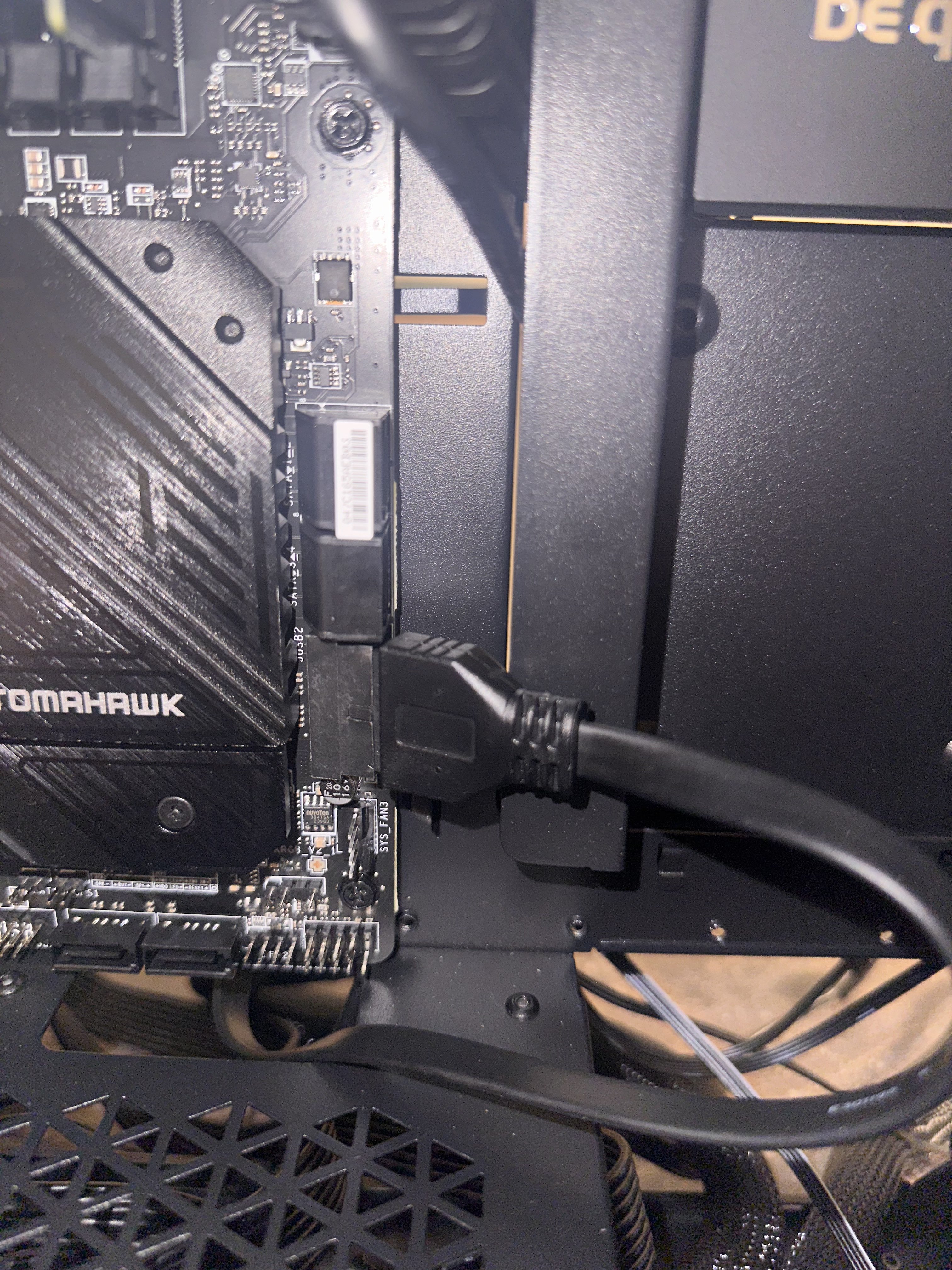

Kann sehr gut sein. Im 1. Bild kann man Sata daneben sehen. Gutes Auge

Also Du hast 3 Möglichkeiten
1. Kabel von hinten einführen
2. Stück von der Blende entfernen
3. Auf den USB Anschluss verzichten

Ich werde probieren ob es funktioniert
Wo stecke ich die frontpanel und Gehäuselüfter an?
Wie gesagt Stecker ist drinnen und die Pins sind nicht verbogen wenn ich sie rausstecke
Was macht der usb Anschluss?redjack1000 schrieb:Also Du hast 3 Möglichkeiten
Cu
redjack

da kannst du USB geraete wie Maus, Tastatur und USB Sticks anschliesen.
Der auf dem Board ist nun jedoch defekt. Schau, dass dort keinen kurzschluss gibt. Das ist nicht auf garantie reparierbar.
Hacky aber ne moeglichkeit: https://www.amazon.de/-/en/JSER-Male-Motherboard-Adapter-Cable/dp/B015HKSZP
Gehauese daran an
Gehauese daran an

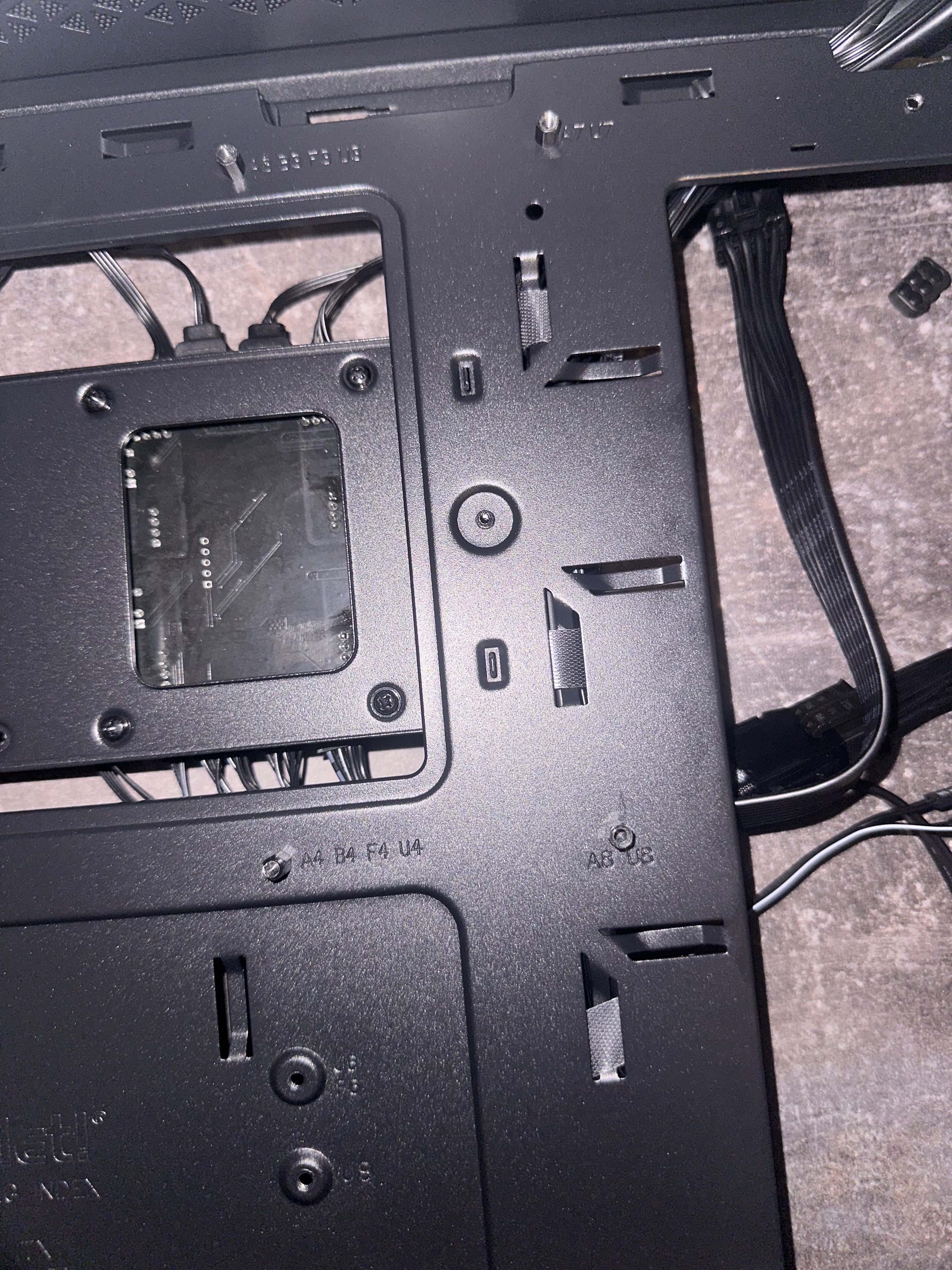

Wenn ich mir diesen Abstand anschaue, habe ich die Vermutung, das die Abstandhalter von der Hauptplatine zum Gehäuse "nicht" verbaut sind. Das sieht für mich zu eng aus.

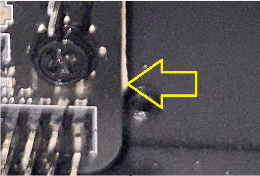

woher weißt du das es defekt ist?madmax2010 schrieb:Der auf dem Board ist nun jedoch defekt. Schau, dass dort keinen kurzschluss gibt.

Um was für ein Gehäuse handelt es sich?

die pins sind sehr verbogen. Die gerade zu biegen wird sehr lange dauern. Loeten geht schnellerSawyers schrieb:woher weißt du das es defekt ist?

zeig mal bitte mit einem foto von der seite die abstandhalter
sehen so aus -> https://i.ebayimg.com/images/g/bj4AAOSwf-5gJAwO/s-l1600.jpg
