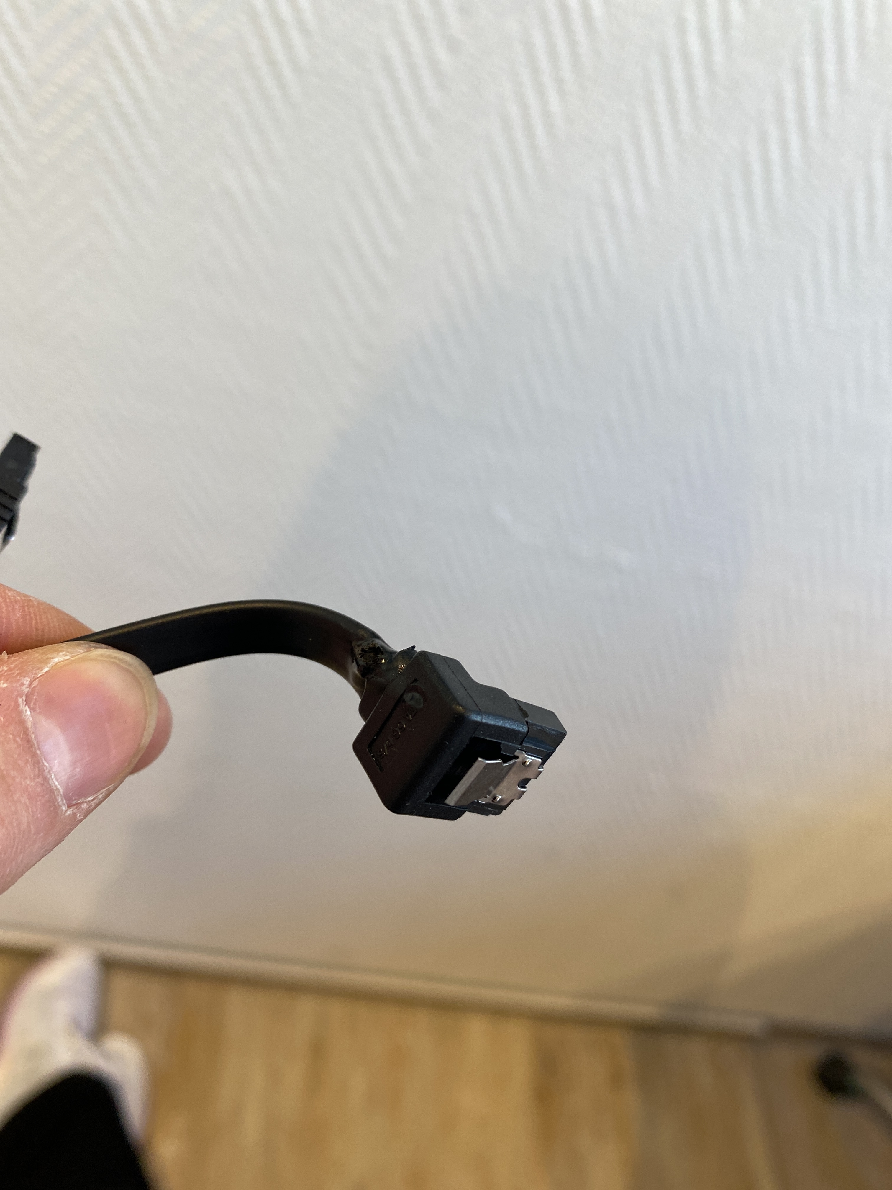

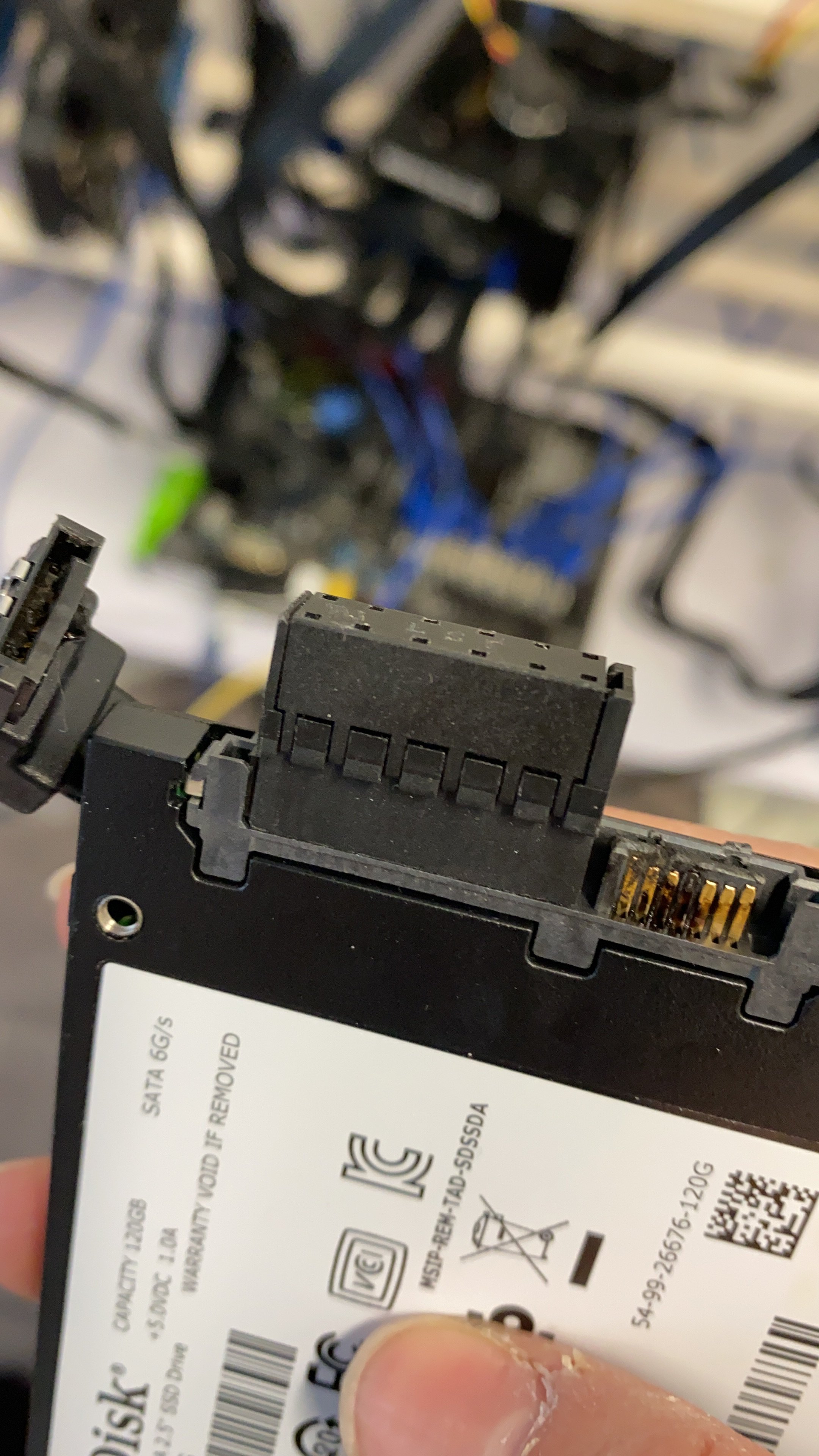

Sobald die SSD dran ist (SATA 1 oder 4 )brennt der Stecker AN DER SSD und die SSD durch und das System fährt nicht hoch.
Nachdem vor 2 Tagen die 1. SSD durchgebrannt ist, habe ich heute versucht eine NEUE SSD MIT NEUEM KABEL anzuschließen; auch die hat kurz geglüht und pouff war auch diese verbrannt.

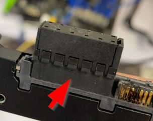

Was da weg schmort ist das Datenkabel.

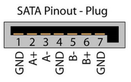

Sieht irgendwie danach aus, dass der GND (4) da etwas warm/heiss geworden ist.
Dein Brett liegt definitiv nicht auf einer leitenden Unterlage und der scharze Adapterstecker ist verpolsicher?

Da brennt der GND Kontakt durch.
Ich tippe auf:
Das Mainboard ist an PSU1 angeschlossen.
Die SSD ist an PSU2 angeschlossen.
durch das Datenkabel werden die beiden GNDs der Netzteile miteinander verbunden und es fließen ausgleichsströme, Ergebnis sieht man.

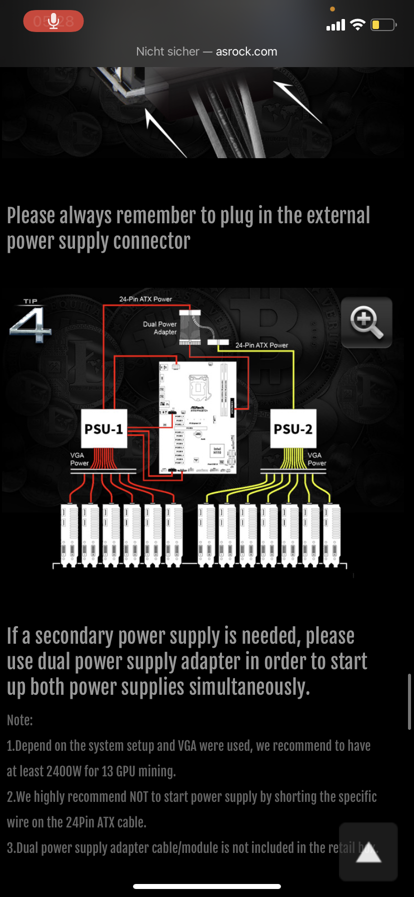

Das Mainboard bekommt Strom für den Prozessor von PSU1, der Atx Stecker ist verbunden mit einem Adapter die „Hauptversorgung“ kommt auch von PSU1 (siehe Abbildung)
Da es 2 Monate lief ohne Probleme, bin ich aufgeschmissen. Ich vermute, dass die SATA Buchsen am MB durch sind und das MB nicht mehr brauchbar ist.

Zwei Netzteile parallel zu betreiben ist nur dann ratsam, wenn beide leistungsgleich sind und das Referenzpotential identisch. Zudem ist ein wenig mehr erforderlich, als ein gammeliger Y-Adapter.
Im vorliegenden Fall liegt die Verbindungsstelle gar auf dem Board, bzw. wird über die GPUs geführt. die zweite Verbindung ist der GND für die +5VSB, um beide Netzteile simultan zu starten.
Auch, wenn nur die 12V-Schiene zusammengelegt wird, kann das Auswirkungen auf die anderen Spannungsebenen haben, insbesondere, wenn sich durch die Belastung das (gebildete) Referenzpotential der Netzteile verschiebt. Aus diesem Grund wären weitere Scuhtz- und Korrekturschaltungen notwendig, die die Hersteller der Netzteile jedoch nicht verbaut haben, da eine Parallelschaltung dieser Netzteile nicht vorgesehen ist und auch nicht von Laien durchgeführt werden sollte.
Und ja, es ist ein Parallelbetrieb von zwei Netzteilen. Daher: Vorsicht.
Reaktionen: madmax2010
Normalerweise sollten die beiden Netzteile getrennt bleiben, wenn das 2. Netzteil nur an den GPUs und deren Riser hängen, da diese den Strom direkt aus dem 2. Netzteil holen anstatt aus dem Slot.
Leider aber sind die Datenleitungen dann immer noch (über den Slot) mit dem 1. Netzteil verbunden. Somit schließt sich dann auch wieder der Kreis.
