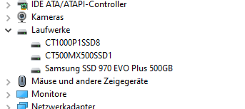

dann ist mir in der datendrägerverwaltung aufgefallen, dass die sata ssd bei der installation datenträger 3 war und nun als 0 geführt wird. als alles funktionierte war die 970evo plus datenträger 1, die p1 datenfräger 2 und die mx500 datenträger 3. und wenn ich sie jetzt neu partitioniere, dann bleibt sie auch die 0 und steigt aber nach kurzer belastung wieder aus und das spiel beginnt von vorne.
schliesse ich die ssd via USB adapter an, funktioniert sie tadellos, keine probleme in irgendeiner form, also gehe ich davon aus, dass das problem irgendwo im system zu finden sein muss, treiber oder andere inkompatiblitäten mit der registrierung. ich kann es mir nur nicht herleiten. die treiber und windows updates sind alle auf dem neusten stand und sonst funktioniert das system auch ohne probleme. zur sicherheit habe ich auch das sata kabel bereits getauscht. was mich jedoch echt stutzig macht ist, dass die andere sata ssd 850evo (250gb) im system keine probleme bereitet, die ich aber eigentlich ausbauen wollte und für den zweitrechner verwenden wollte. im handbuch habe ich auch geschaut, die verwendeten sata ports sind frei von einschränkungen und werden nicht von m.2 geshared oder dergleichen.

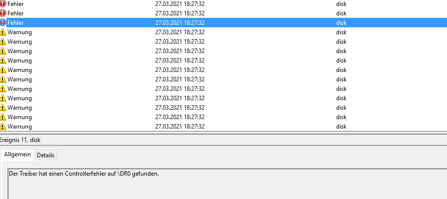

in der ereignisanzeige wurde dieser fehler gemeldet bevor das beschriebene verhalten sich manifestiert hat...
...ich verstehs echt nicht, ich hab schon etliche ssds und hdds verbaut, aber das problem ist mir noch nie untergekommen.

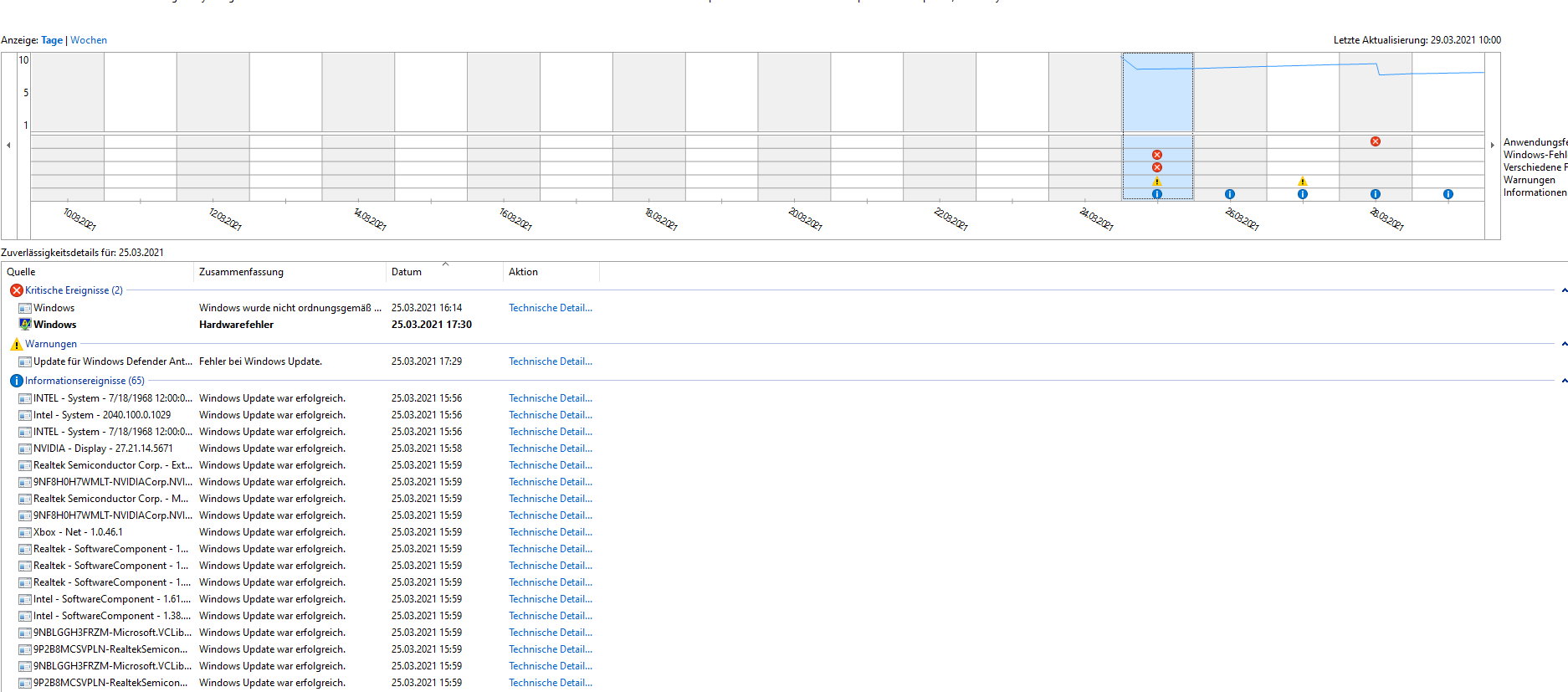

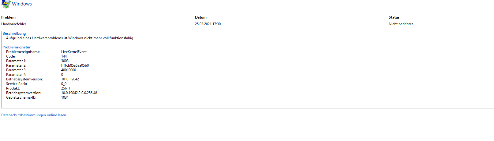

perfmon zeigt folgendes an, allerdings kann ich da auch nichts konkretes erkennenperfmon.PNG
