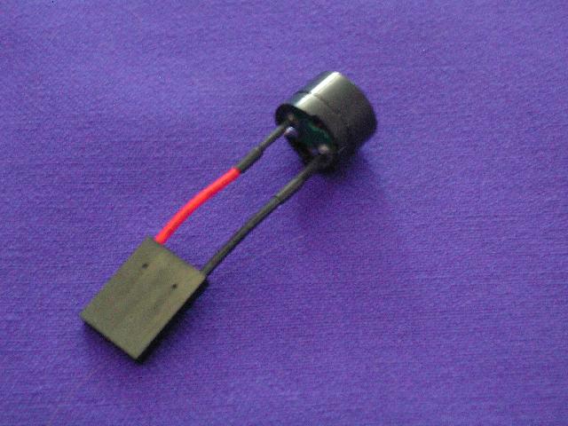

Hallo Forum,
ich habe gerade meine Haupplatine getauscht.
Funktioniert alles einwandfrei.
Das einzige was nicht geht, ist der kleine Mainboard Speaker/Beeper.
Er ist am JFP2 Anschluss des MSI z77a-g43 angeschlossen.
+ und - ist auch richtig rum, was eigentlich keine Rolle speilen dürfte.
Hätte gerne diesen piepston am anfang, weil mich der einfach beruigt. :))
Vorallem jetzt nach dem Tausch und dem ganzen Umstecken.
Kann jemand helfen?
Gruesse.
p.s. er ist richtig angeschlossen, hänge seit 4 stunden mit der taschenlampe vorm rechner^^

ja, laut Handbuch FP2 obere Reihe , wenn kein Piep kommt, vllt Speaker defekt?
p.s. ansonsten kannst so einen Speaker besorgen
jo, denke auch speaker defekt.
obwohl er heute nachmittag mit dem alten board noch gebeept hat...
Hol den RAM mal komplett raus und starte den Rechner falls es piept is der speaker in Ordnung und die BIOS Einstellung fürs piepen ist einfach deaktiviert
grad nochmal schnell übers bios geguckt und die funktion nicht gefunden standartmässig ist es aber aus
(hab das selbe board)
also nachdem ich den ram komplett enfernt habe, und neustarte.
Siehe da: er gibt töne von sich. wie kann ich im bios aktivieren das er beim booten kurz piepst?

ich weiss gar nicht, was du mir beep.sys ersetzen unter Windows bewirken willst. die Bieptöne , egal welche, ob Speicher defekt sind, oder Graka nicht da ist usw, kommen doch vor dem Betriebssystem, d.h. die sind betriebsystemunabhängig.
ich kann alle meine Festplattenn ausbauen und trotzdem höre ich einen Piepton. oder wann sollte der Piepton bei dir denn kommen, wenn die Windows Oberfläche da ist? lol

Schau doch noch mal im Bios nach ob es da sowas wie "Beep during POST" gibt... Jumper glaube ich nicht dass du bei dem Board setzen kannst...
Schreib doch einfach mal MSI an die werden sicher sagen ob es diese Möglichkeit bei dem Board überhaupt gibt.
Im Notfall kannst du ja den Anschalter des PCs mit dem Speaker verbinden. Dann Beept er wenigstens wenn du den Schalter drückst. Das ist zwar nicht optimal aber besser als nichts.
ich hab das selbe board eine bioseinstellung dafür gibt es nicht (auch nicht im neustem bios) die einzige chanche währe bei MSI nachzufragen
vielleicht sind sie so nett und geben dir ein angepasstes bios mit dieser funktion
ps: wie schon gesagt wurde das piepen am anfang ist vom bios abhängig und hat nix mit dem betriebssystem zu tun !!!

MSI Komponenten Endkunden <de-komp@msi.com>
11:03 (vor 11 Stunden)
an mich
Sehr geehrte/r xxxxxx
vielen Dank für Ihre Anfrage.
Der Peep Ton ist hier nicht aktiviert daher wird nichts ausgeben.
