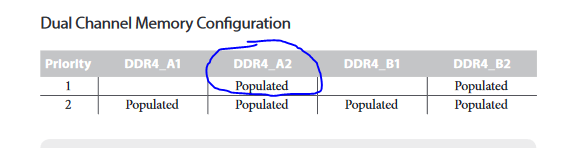

Mach ein "Bios-Reset (Jumper setzen, Batterie raus" wenn nur ein Modul in "Slot DimmA2" installiert
ist. Versuche das je nachdem auch mit dem anderen Modul.
Bei Erfolg installierst du dann das andere Modul in Slot "DimmB2".
