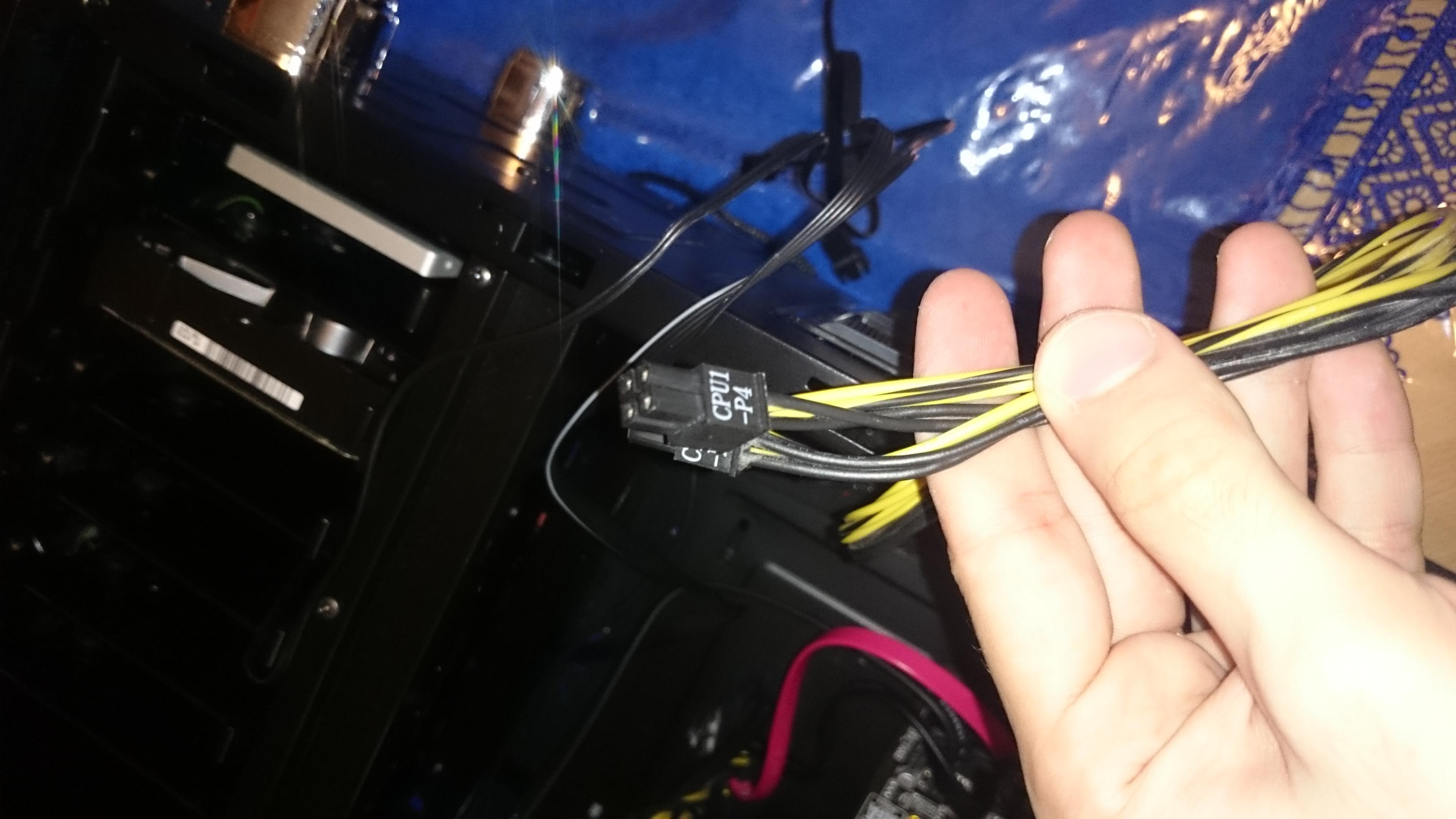

Nun habe ich noch zwei weitere Kabel, die am Netzteil sind :
CPU 1 und CPU 2 beide 4 Pin.
Wo kommen die hin?

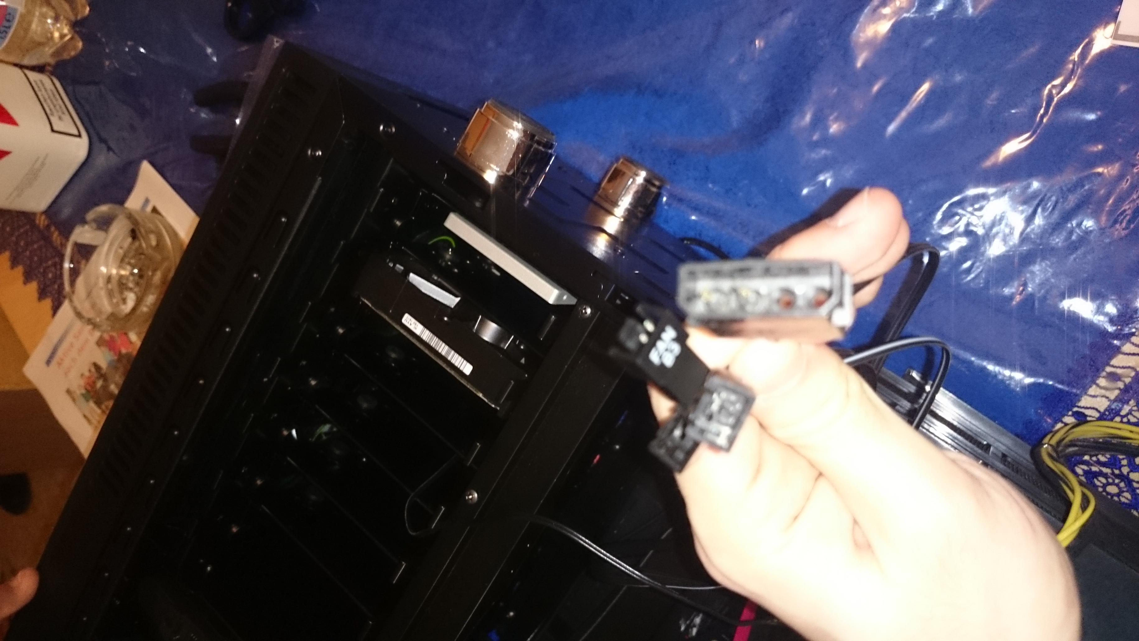

Desweiteren habe ich im Gehäuse drei vorinstallierte Lüfter. Da sind auch weitere Kabel da, die nicht verbunden sind.
Fan B1 Fan B2 Fan B3 und noch ein Kabel wo nichts dransteht.
Wo kommen die denn hin?

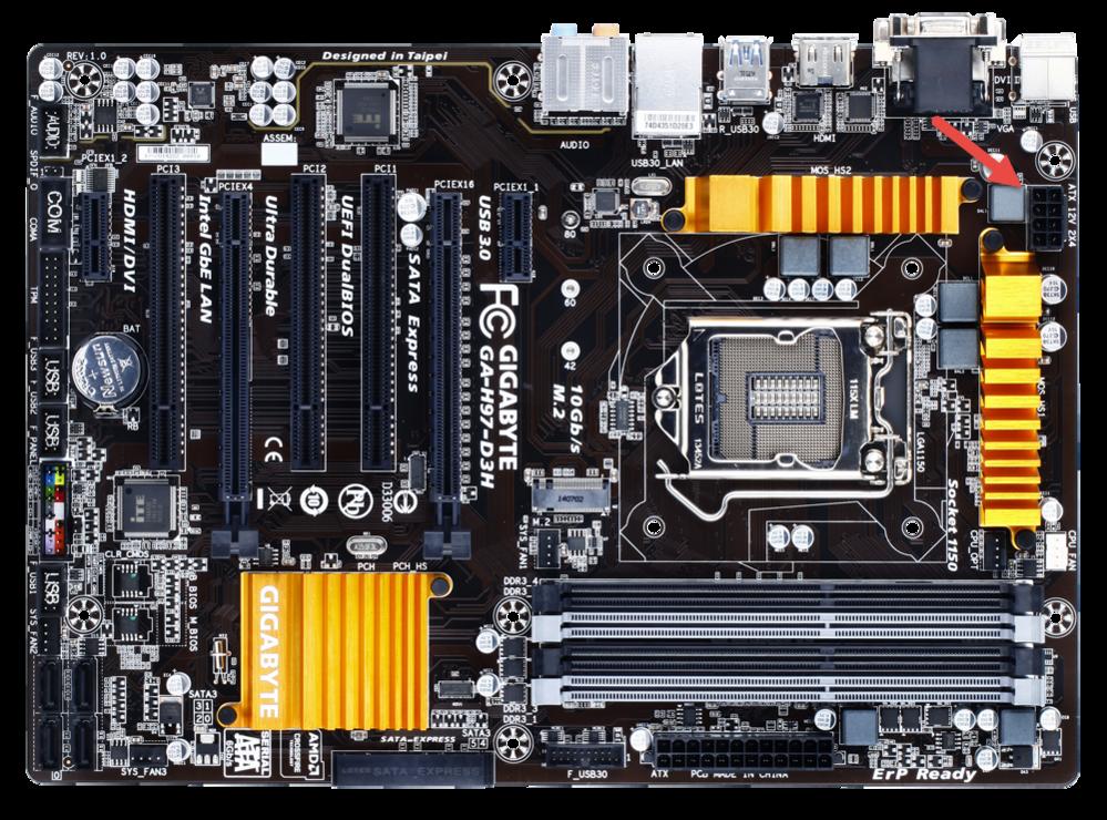

Die beiden 4-poligen CPU-Stecker kommen etwas oberhalb des CPU-Sockels in das Mainboard.

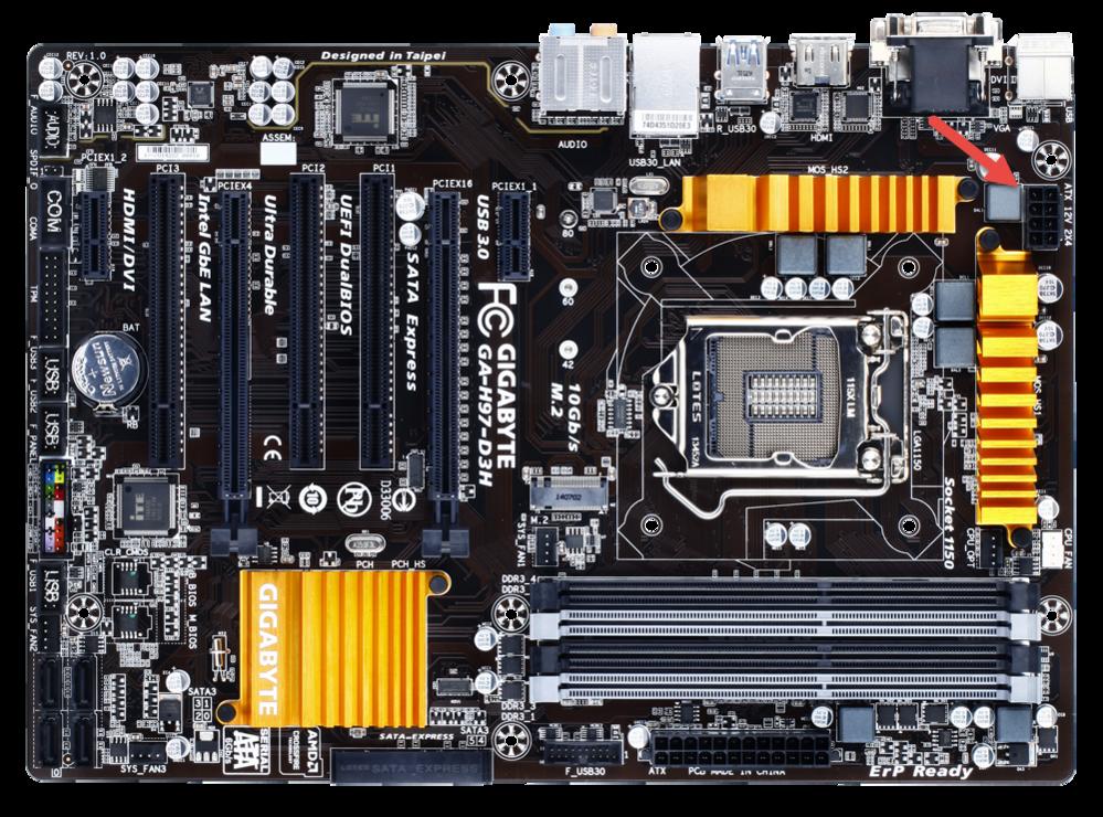

Der kommt in den "ATX 12V", links oben. Du kannst entweder einen 4 Pin Stecker nehmen oder die Stecker kombinieren zu einem 8 Pin Stecker.
€: Bild von geizhals. Der Anschluss liegt zwischen den beiden goldenen Kühlkörpern bzw rechts neben der Schraube, die direkt neben dem I/O-Panel liegt.
Die 2*4Pin für die CPU siehe Bild

Nein, richtig so. Der Anschluss ist 8 Pin, dann auch wenn ein 8 Pin am NT vorhanden ist bzw. zusammen geclipst werden kann entsprechend zusammen clipsen und einstecken/ anschließen.

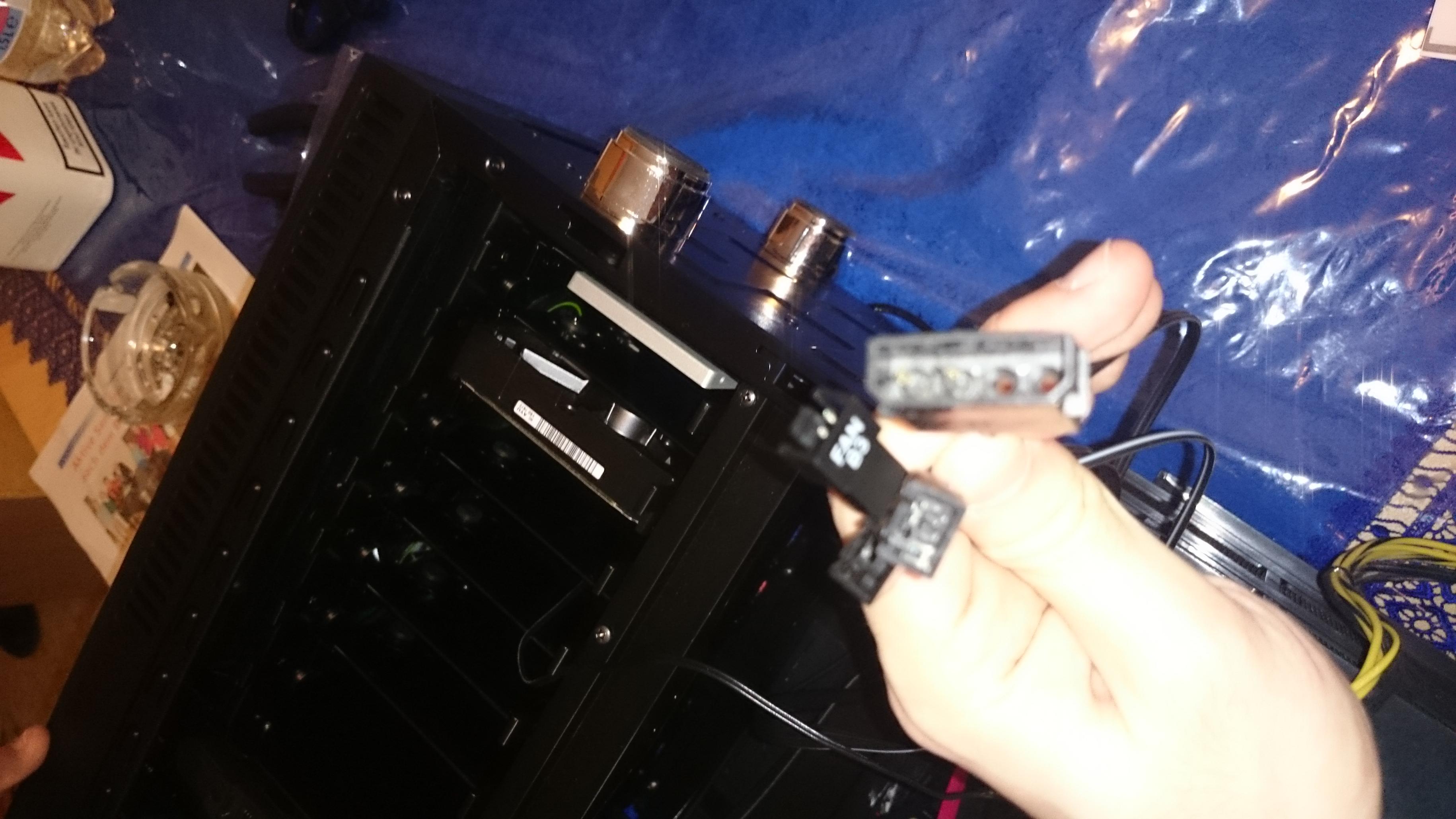

Das ist die Lüftersteuerung.
Den flachen Stecker mit den 4 runden Buchsen (ein Molex Stecker) mit dem Netzteil verbinden. Das ist die "Zuleitung".
B1, B2 und B3 sind die Anschlüsse für deine Ventilatoren.
Also deine Gehäuseventilatoren mit diesen Steckern verbinden.
