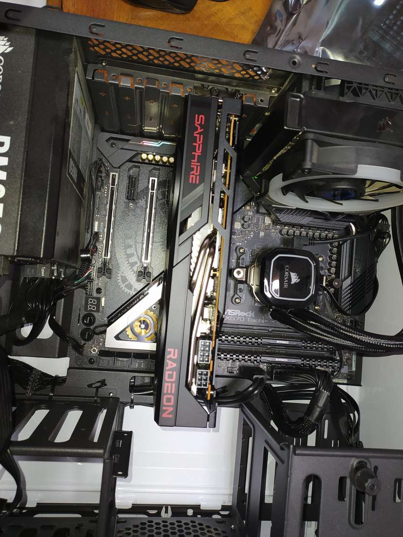

Habe nun meine Neue Grafikkarte eingebaut :
AMD Radeon RX 6700 XT Sapphire Pulse
Nun die Frage, muss ich etwas umstecken oder einfach neue Kabel kaufen um die GPU mit dem Netzteil zu verbinden ?

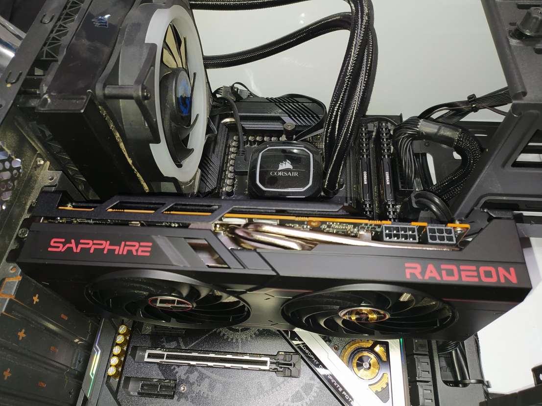

Die Grafikkarte hat 2 freie Stromstecker. Die müssen beide versorgt werden. Zum Lieferumfang des Netzteils gehören passende Kabel.

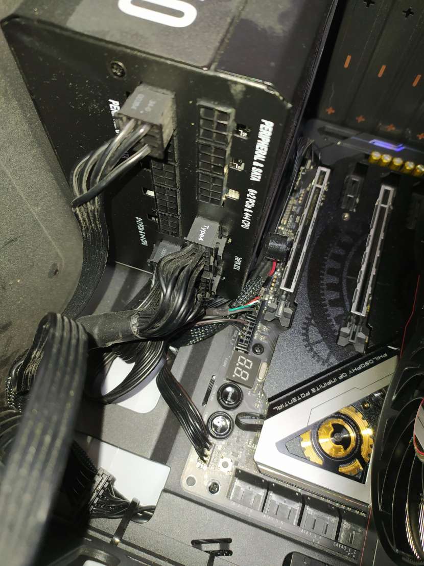

Umstecken musst du nichts, da alles was vom Netzteil abgeht auch irgendwo eingesteckt sein wird. Wie schon angemerkt passende Kabel kaufen und zwar für genau dieses Netzteil von dem gleichen Hersteller und nicht irgendwas das man grad findet. Wenn nicht erhältlich -> Netzteil tauschen statt an der Stromversorgung rumzupfuschen.
@Vorposter: da es wohl ein zusammengebauter PC war könnte ich mir vorstellen, dass es damals keine Kabel dazu gab.

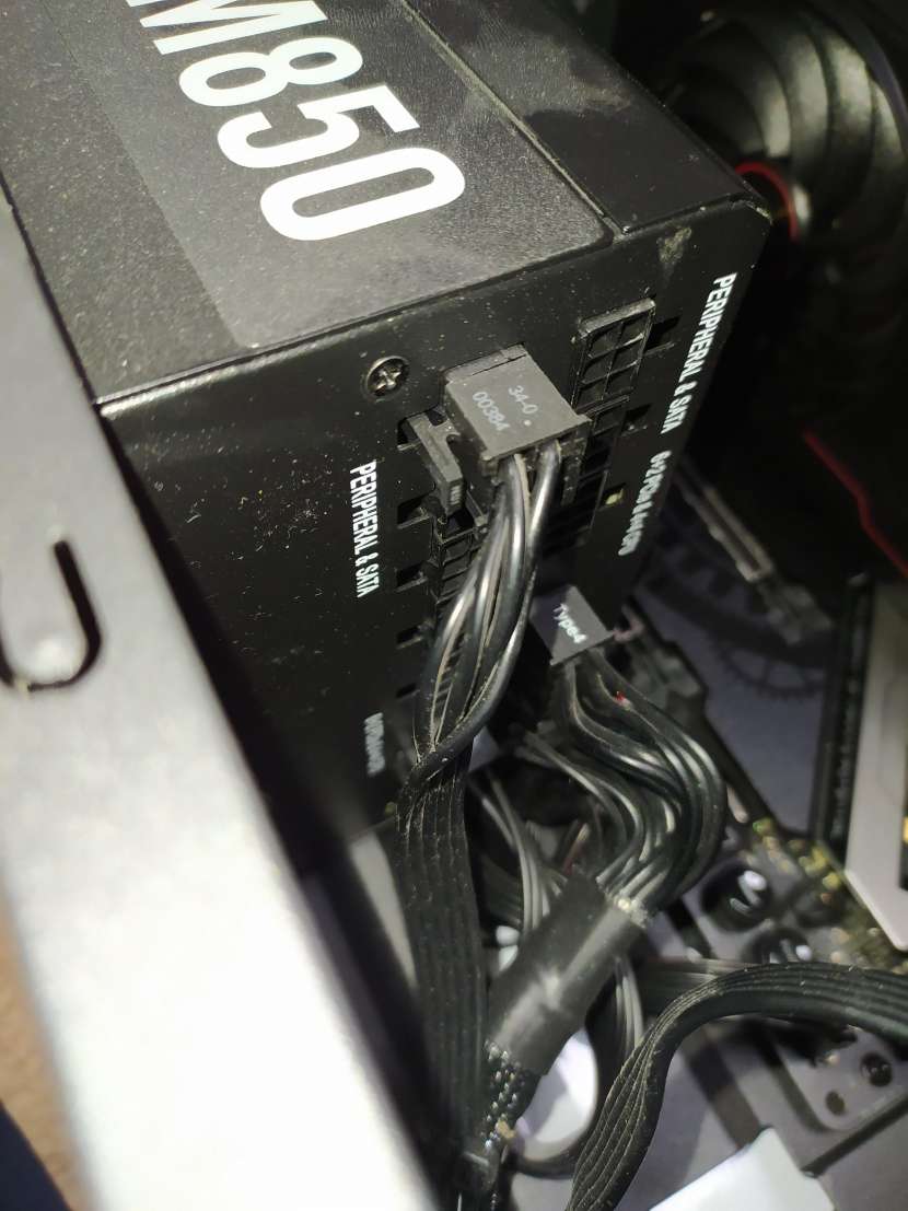

was ist mit den kabeln passiert die beim RM850 dabei waren? dazu gehören u.a. zwei kabel mit jeweils zwei 6/8pin-PCIe-steckern.
wenn was gekauft wird -> klick
@corsa222: das NT wurde aber offensichtlich nachträglich ausgetauscht.
Stimmt, ich muss zugeben die ganze Artikelbeschreibung habe ich nicht gelesen, da ich davon ausging es eben ein Fertig PC. Es Könnte aber auch sein, dass er den Rechner gebraucht gekauft hat und nur die Rechnung dazubekommen hat.
Wie dem auch sein: entweder sind Kabel in einer Box die er hat oder er muss passende kaufen (oder eben ein Netzteil). Ohne geht es nicht, da sind wir uns ja alle einig.

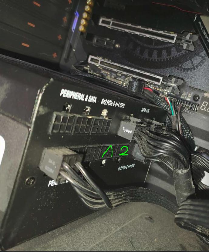

Hier müssen die passenden Stromkabel an die Grafikkarte angeschlossen werden.
Bei den meisten Herstellern werden sie auf Seiten des Netzteils in die Ports gesteckt, die mit "PCIe" 1 und 2 beschriftet sind.
Diese Kabel sollten normalerweise irgendwo bei deinem Zubehör mitgeliefert sein.
Nimm zwei separate Kabel und geh damit von jeweils einem PCIe Anschluss am Netzteil
zu einem Anschluss der Gafikkarte.
Beispiel an deinem Bild:

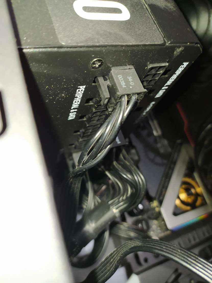

gut dachte mir dass da die kabel fehlen, mal gucken ob ich sie finde oder der alte besitzer noch welche hat. danke euch
Keine Kabel eines anderen Netzteils nehmen, auch wenn diese passen sollten.
Nur die aus dem Zubehör zum Netzteil oder welche die zu 100% kompatibel sind ⚡
