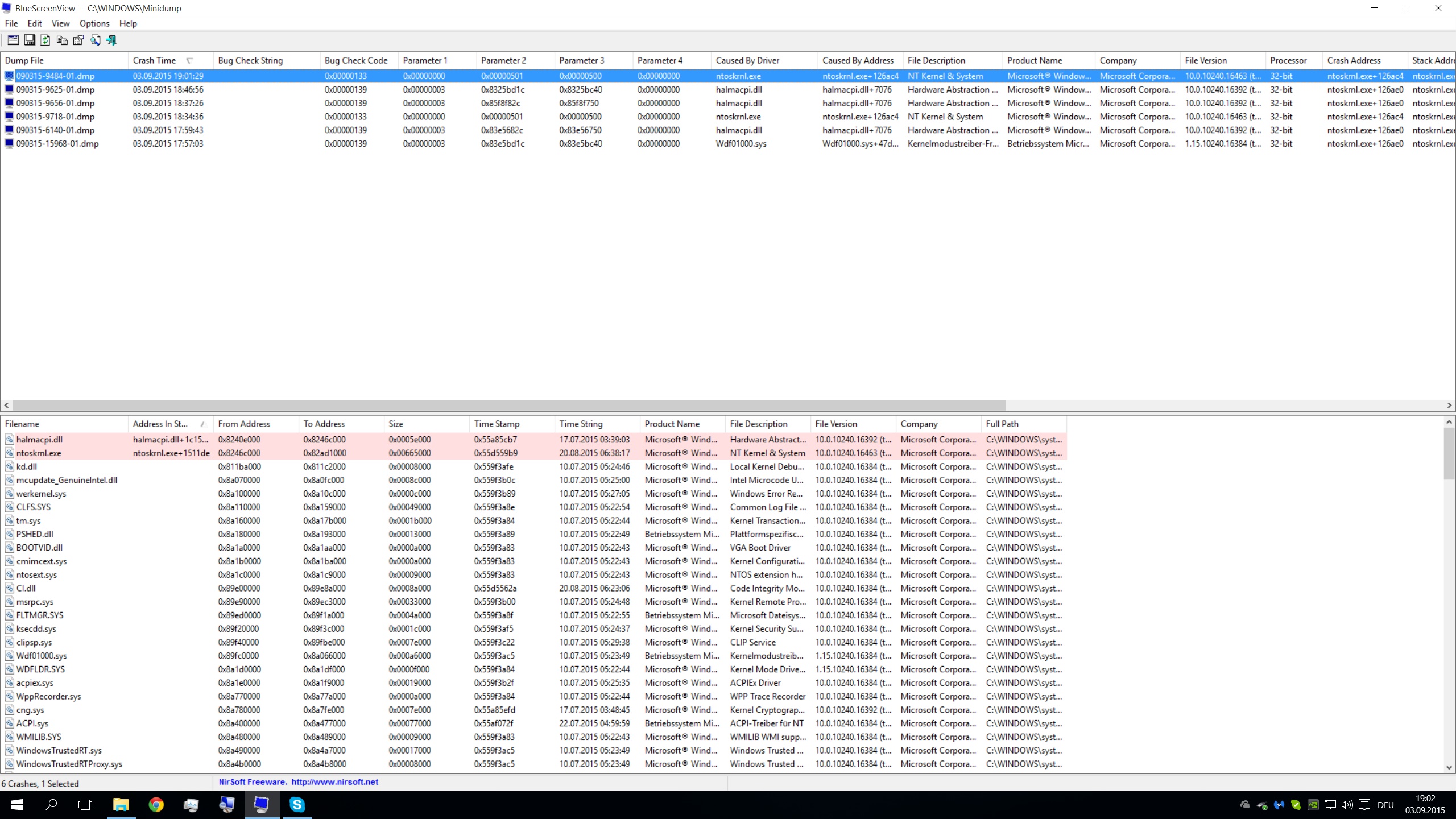

ich bekomme nach 2min ein blue screen. leider habe ich keine treiber für win10 32bit gefunden für mein mainbaord, keine unterstützung? :(
ich denke es ist ein treiber problem. kann man irgendwie herausbekommen, welcher treiber probleme macht?
ich bitte um hilfe :(

Man kann das ziemlich sicher rausbekommen wenn du die .DMP Datei hier hochlädst.
Meist reicht aber schon zu überlegen welche Drittanbietersoftware man nach der Windows-Installation nachinstalliert hat.
Von dieser Liste sucht man dann alle Produkte raus die eventuell Treiber installieren können die tief ins System greifen. Das tut z.B. Sicherheitssoftware wie Antivirus, Firewall, etc.
Die deinstalliert man dann und installiert die benötigten Dinge Stück für Stück nach, bis die Bluescreens wiederkommen. Dann hat man den Verursacher gefunden. Ok, Googlen nach Bluescreens in Kombination mit dem Produktnamen geht auch, ist aber nur halb so cool :D

ich hab mal ne die .dmp datei analysiert. siehe text datei.
es ist ein symbol error?

Um die eigentliche Ursache bzw. vern Verursacher ausfindig zu machen, wäre eine rudimentäre Crashdump-Analyse durchzuführen. Windbg könntest dazu verwenden. Es zeigt dir i.d.R. den Verursacher an.

Probably caused by : ntoskrnl.wrong.symbols.exe ( nt_wrong_symbols!55D559B9665000 )
