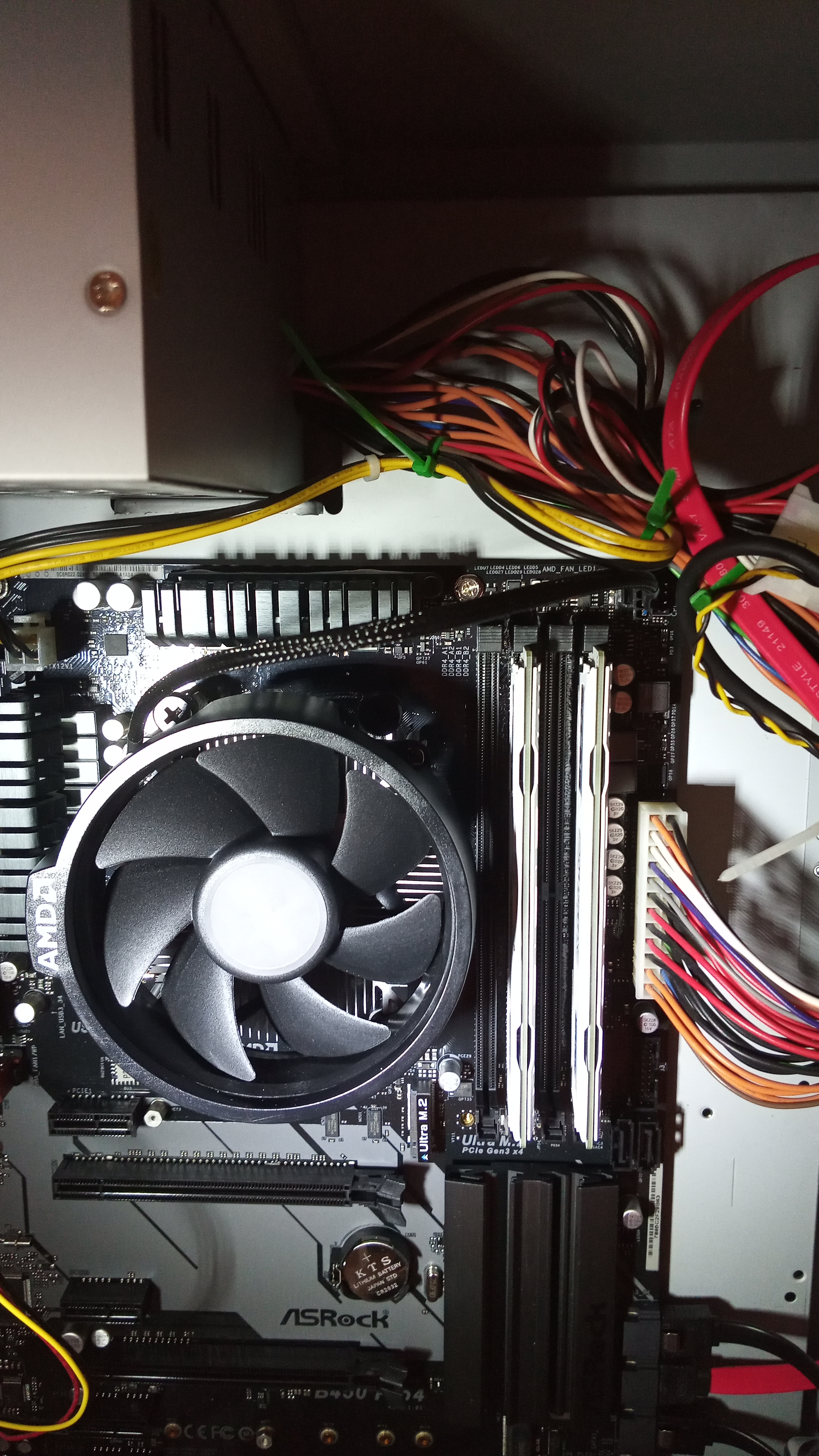

Und bei Eigenbau: Mach GUTE Fotos aus verschiedenen Perspektiven und lass uns drüber schauen

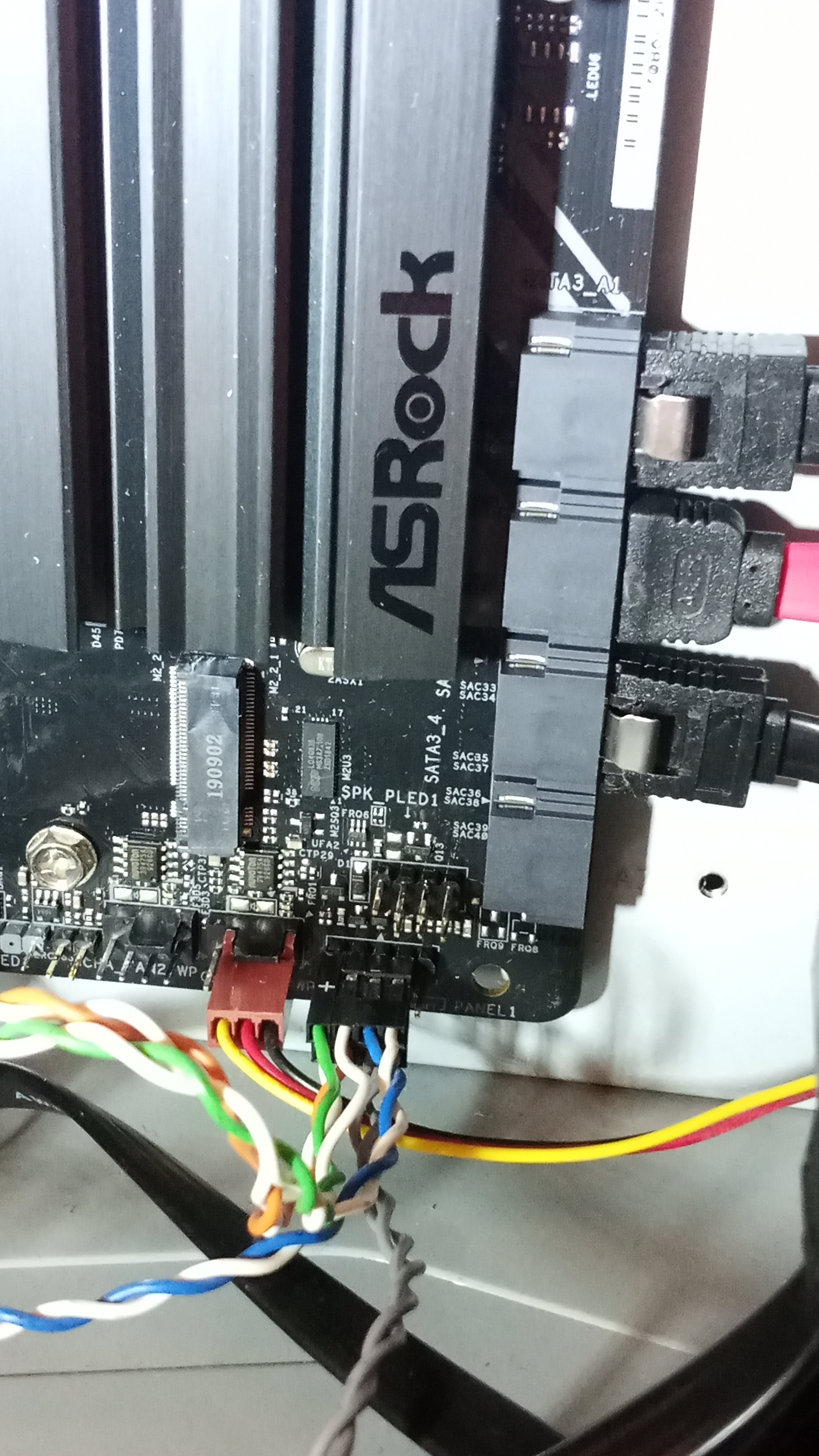

Ohne Jumper die Power Pins mit Schraubenzieher überbrücken und schauen ob es damit geht.
Der computer reagiert auf das überbrücken und schaltet dann den traffo ein. wenn ich es jedoch mit dem einschalt knopf versuche reagiert der computer gar nicht.

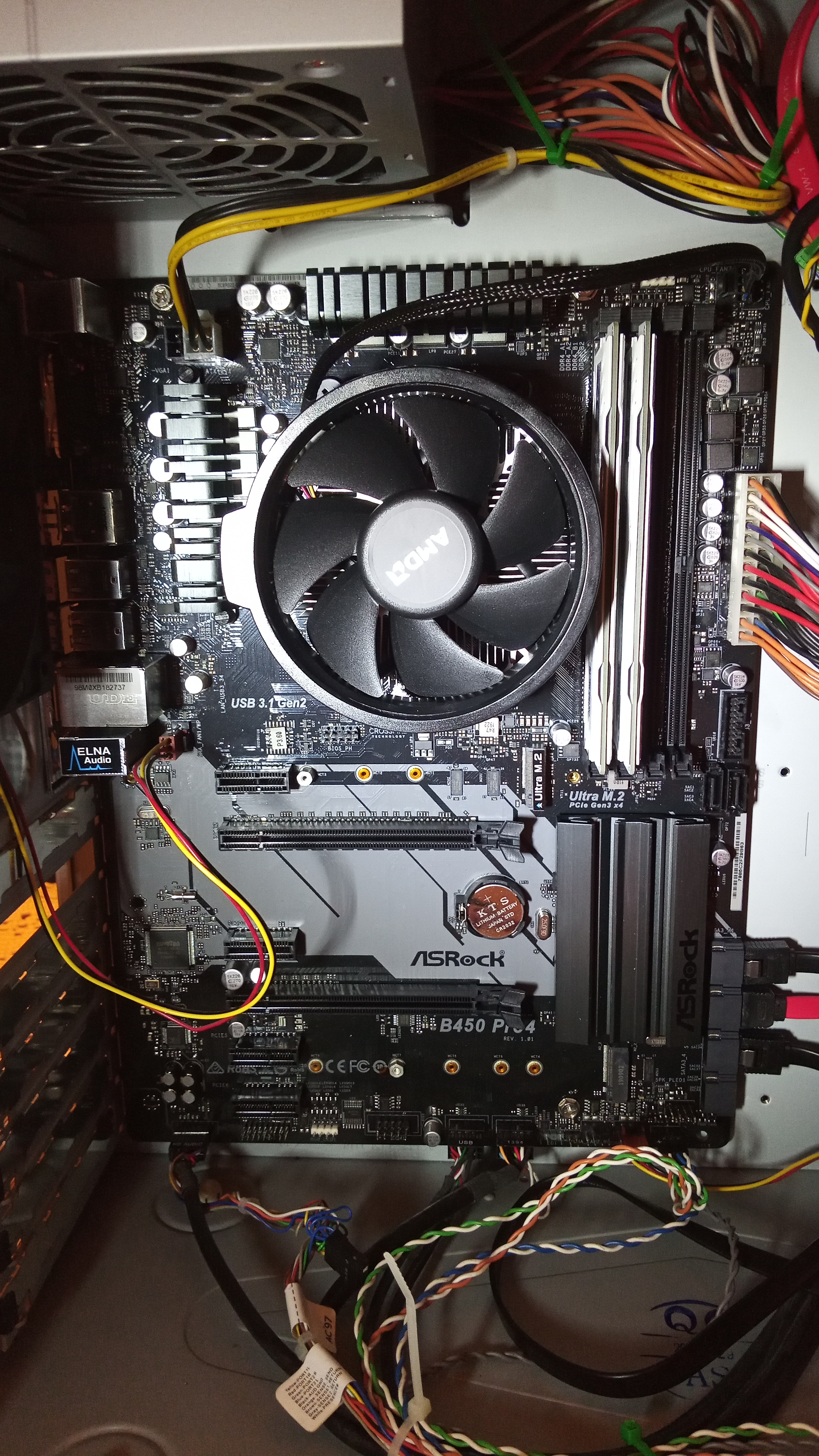

Sind diese bilder deleiliert genug rg88? Oder benötigst du bessere fotos?

Sieht aus als wäre der "Reset" hier am "Power", evtl. auch nur eine Vermutung.
Kontrolliere es nochmals genau, Handbuch Seite 28 (29).
misterkarsten schrieb:
Dreh die Stecker power sw und reset auf dem board mal um..
Quatsch. Das sind nur Brücken, da gibts keine Polung
Dann würde sich dei Kiste aber zumindest mit dem Reset-Taster starten lassen.
Ich finde, dass dieses Netzteil übelst verdächtig aussieht.

Sieht grundsätzlich so aus als wäre da alles richtig angeschlossen. Ist evtl. eines der Kabel hin? Hast du die Möglichkeit da mal durchzumessen?
Deine RAM-Riegel sind falsch eingesetzt. Um Dual-Channel nutzen zu können muss ein Riegel in Slot A2 (der zweite, von der CPU aus gesehen) und einer in B2 (der äußerste Steckplatz).
:daumen:
"A1" und "B1" würde zwar auch funktionieren aber es empfiehlt sich (wohl auch Handbuch) "A2" u. "B2".
Bei nur einem Riegel muss es oft dann sogar "A2" sein.
wrglsgrft schrieb:
Deine RAM-Riegel sind falsch eingesetzt. Um Dual-Channel nutzen zu können muss ein Riegel in Slot A1 (der direkt neben der CPU) und einer in B1 (der dritte, von der CPU aus gesehen).
wenn dann A2 und B2
Upps, zu langsam
Das hilft mir aber leider immer noch nicht bei meinem problem
38911 schrieb:
nein er hat es in der zwischenzeit geändert
Da hatte er nochmals korrigieren müssen, stimmt.
Aber als ich es las und zitierte war es bereits korrekt.
Das war im Voraus auf dein nächstes Problem.
Erwischt. Hatte wirklich erst was falsches von mir gegeben.
@Emok15 Hast du das mit dem Reset-switch mal probiert
