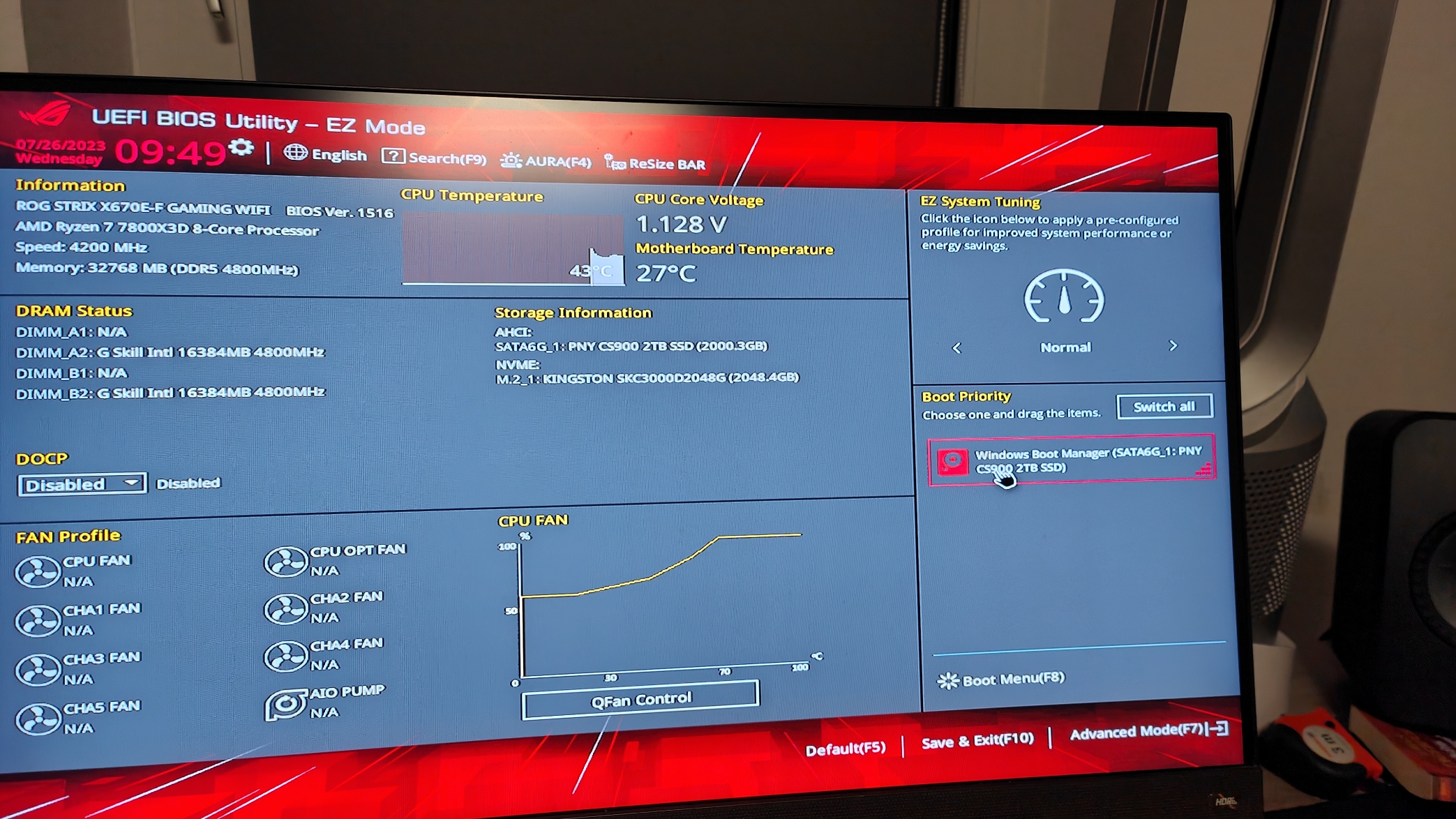

Ich habe den PC mit den genannten Teilen zusammengebaut. Zuerst hat er einige Stunden funktioniert und ich war dabei Windows zu installieren, wobei bereits der erste Fehler auftrat: Ich konnte Windows nicht einrichten, da er das eingesteckte LAN Kabel nicht erkannte. Nach mehrmaligen Neustarten wollte ich das BIOS updaten. Aber als ich den PC auschaltete und wieder anmachen wollte hat er auf einmal nicht mehr geposted ohne erstichtlichen Grund. Ich habe ihn dann merhmals neugestartet und vom Strom getrennt und kam dann auch wieder ins BIOS und habe dort das BIOS Update auf die neuste Version dann auch durchgeführt. Nachdem das Update dann aber abgeschlossen war und der PC neugestartet hat, trat wieder das selbe Problem auf, seitdem kam ich bis jetzt durch Zufall wieder einmal ins BIOS (Bild im Anhang), doch nachdem ich dies mit F10 wieder verlassen habe, ohne Änderungen durchzuführen, starte er erneut nicht. Seitdem kam ich auch nicht mehr ins BIOS. Was vielleicht erwähnenswert ist. Ich habe zweimal versucht die CPU zu reseaten. Beim ersten mal kam ich damit einmal ins BIOS, beim zweiten mal hat sich nichts verändert. Der Fehler zeigt sich folgendermaßen: Zuerst leuchtet die DRAM Debug LED einige Zeit. Diese geht dann aus und die CPU Debug LED leuchtet konstant. Ich habe seitdem mehrmals verschiedene BIOS Versionen mithilfe des Flashback Buttons am Mainboard selber aufgespielt, die aber nichts am Fehler verändert haben. Zudem habe ich ein CMOS reset mithilfe der Batterie resetet, ohne Erfolg. Die CPU Lüfter sind angeschlossen, allerdings über die Pumpe weswegen sie das BIOS nicht erkennt, sie laufen aber!

ich hab am mal ein Bild vom BIOS gemacht, da war 0805 drauf. https://cdn.discordapp.com/attachme...temp_cec86516-293c-4f4b-9984-e7554aa7da72.jpg
Da war aber DOCP noch deaktiviert, also kann auch sein, dass ich es doch nicht aktiviert habe

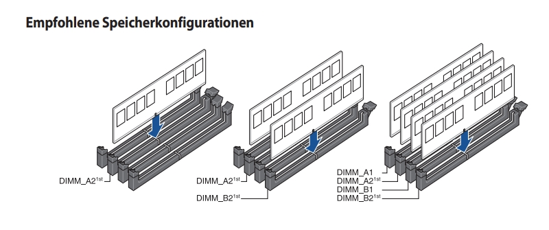

der Slot für das erste Modul ist der A2, du bist jetzt im B2, teste A2 mal einzeln.

Wie wird die CPU denn gekühlt? Auf dem Screen vom BIOS wird keine Lüfterdrehzahl an einem der Header erkannt.
AIO, die Lüfter sind über die Pumpe angeschlossen
