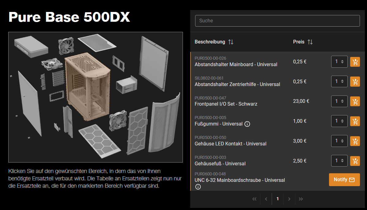

Wenn alle Stricke reißen, evtl. ein Ersatzteil (I/O-Set) für das Gehäuse bestellen.
Reaktionen: Arzuriel
Habe mir schon etwas beholfen indem ich einfach einen USB Adapter für den C Anschluss gekauft habe, dennoch würde ich gern den Pin entfernen ^^

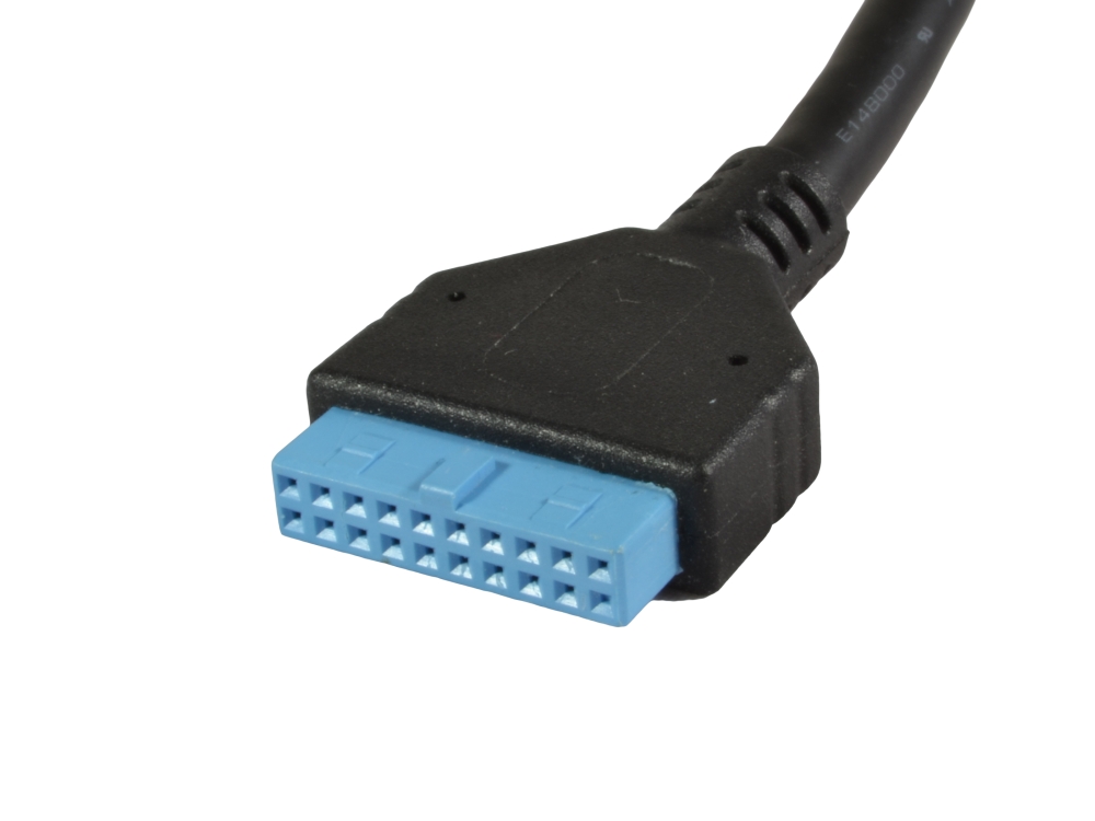

Wenn ich das richtig verstehe, steckt ein Pin vom USB_3-Motherboard-Anschluss im Stecker, der vom Gehäuse I/O-Panel kommt - richtig?
Wenn ja, dürfte der Stecker ja nicht mehr verwendbar sein, da ein Anschluss durch den abgebrochenen Pin blockiert ist. Evtl. hilft es da nur noch, den blauen Plastikstecker mit einem Messer oder Dremel so weit zu kürzen, bis der Pin greifbar ist.

Das siehst du absolut richtig. Meine Hoffnung war, das jemand eine Methode hat einen Pin zu entfernen.
Ohne mechanische Bearbeitung des Steckers (Pin freilegen, so dass man ihn mit einer Flachzange zu packen kriegt - wie auch immer) dürfte das kaum möglich sein. Die sitzen ja normalerweise schon bombenfest und lassen sich schwer genug abziehen.

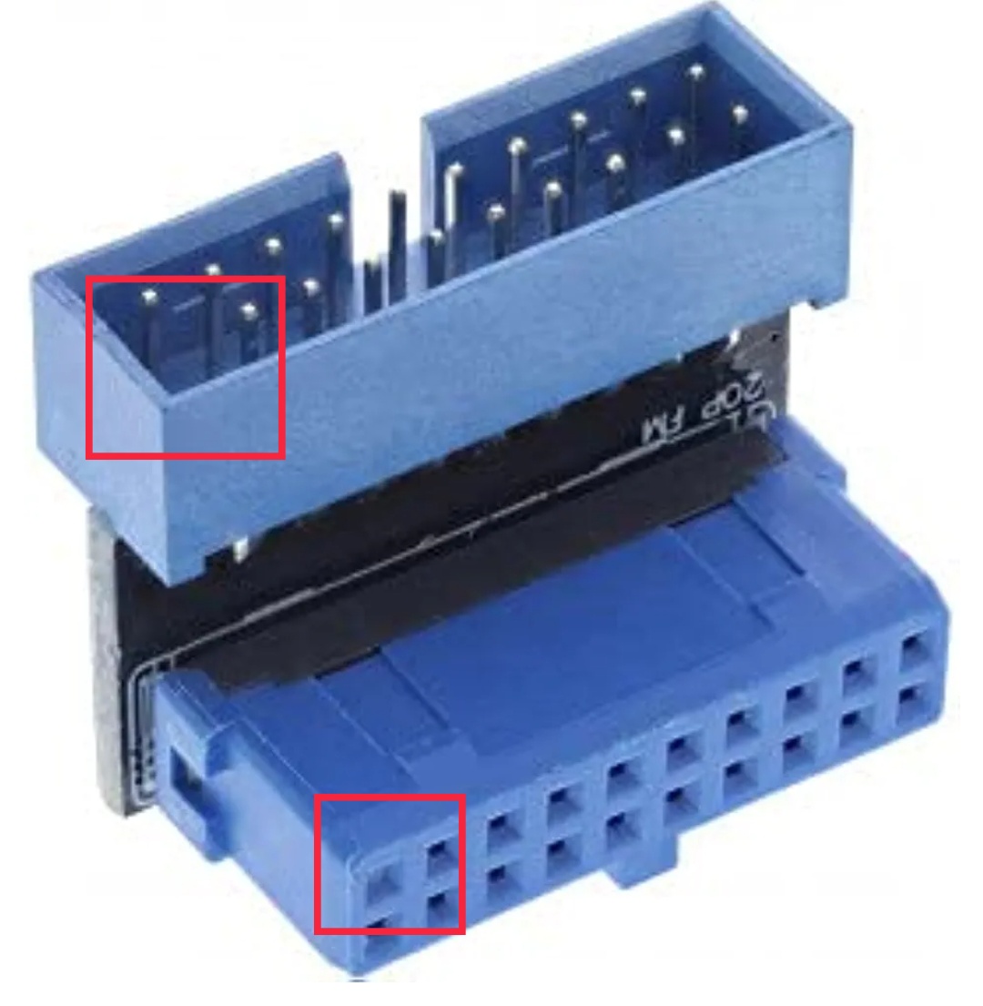

@Arzuriel
Ist nicht zufällig dieser Pin?(siehe Bild) ^^
