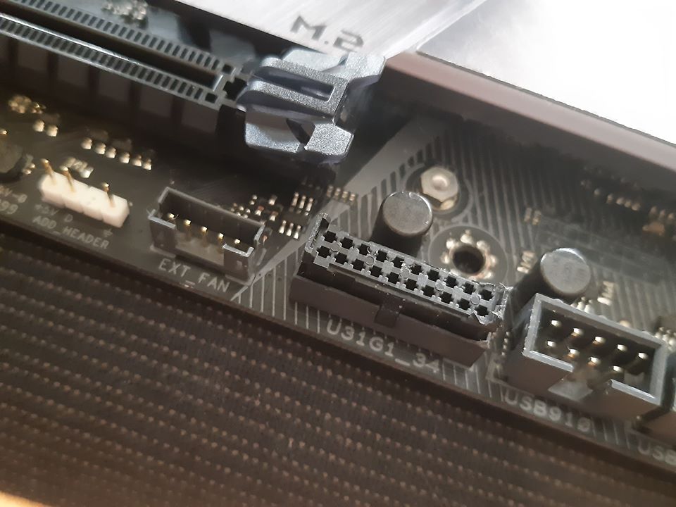

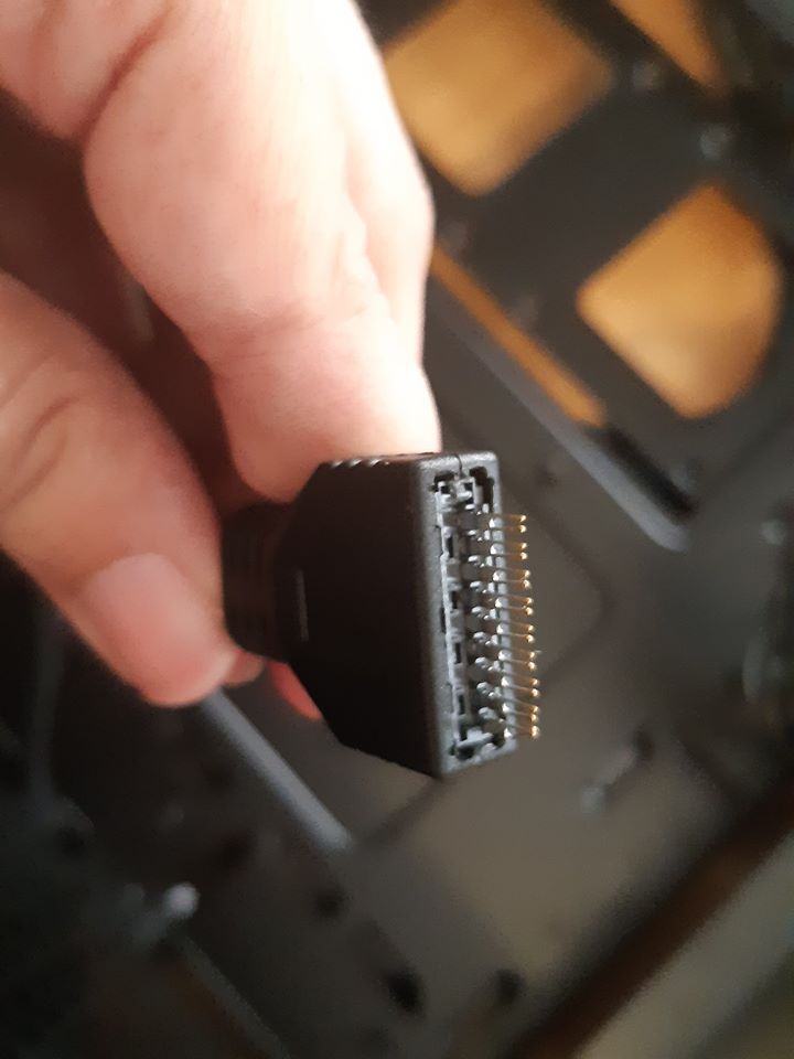

Mir ist gerade leider was ärgerliches passiert: Und zwar kam heute mein neue PC Gehäuse an (Purebase 500 DX) und ich war gerade dabei alles zu verkabeln. Ich hatte den USB 3 Stecker schon angeschlossen, aber dan gemerkt das ich ihn an mein anderen USB 3 Stecker stecken will. Da der Stecker aber so fest gesteckt hat habe ich etwas mehr kraft angewendet und es passierte was passieren musste.
Ich versuche jetzt seit fast einer Stunde den USB Stecker da aus mein MB raus zubekommen. Erst lässt sich auch leicht bewegen aber ich bekomme den einfach nicht heile raus. Habe es schon mit einer klein Zange probiert aber die kann nichts greifen so richtig. Vorsichtig mit ein messer es "anzuheben" habe ich auch Probiert nur habe ich etwas Angst mehr kaputt zu machen.
Jemand paar Tips? Und ist der USB Stecker nun hin oder kann man ihn noch reparieren?

Kannste den nicht wieder so reinstecken? An den Stirnseiten mit zwei nicht zu kleinen Schlitzschraubendrehern (ggf. abwechselnd) nach oben hebeln.
Reaktionen: pedder59
vorne die nase nach vorne biegen dann siehe posting über mir..
notfalls haltenase komplett wegbrechen und dann wie oben oder mit zange nochmal probieren. sollte gehen
uff Danke der Tip war Gold wert. Konnte es jetzt raus bekommen. Am MB sind keine Pins oder so abgerochen. Aber ich denke der Stecker ist hin oder?
@DerSnake
Kannste wieder so zusammen stecken, dürfte halbwegs halten.

Ok Glück gehabt der Stecker funz noch konnte gerade Problemlos USB Stick einstecke + Win hat ihn gefunden. THX noch mal. Muss aber auch sagen > Der USB Stecker ist so ein Mistvieh Kabel. Von allen PC Kabel hasse ich den am meisten (Nicht nur wegen den Unfall jetzt sondern allgemein)
