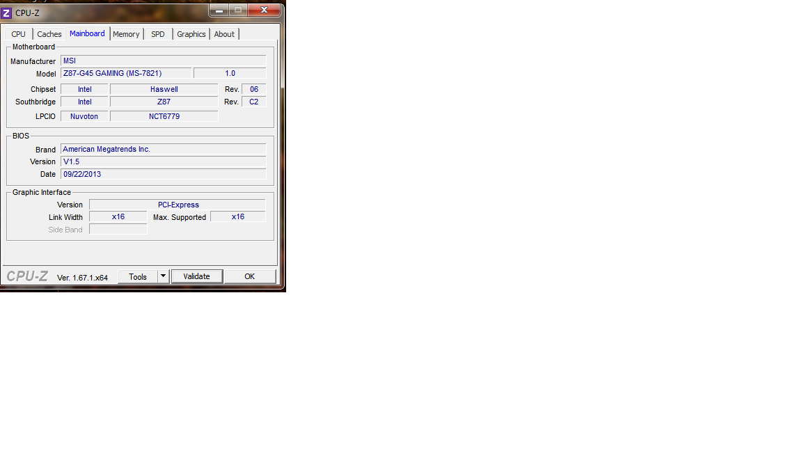

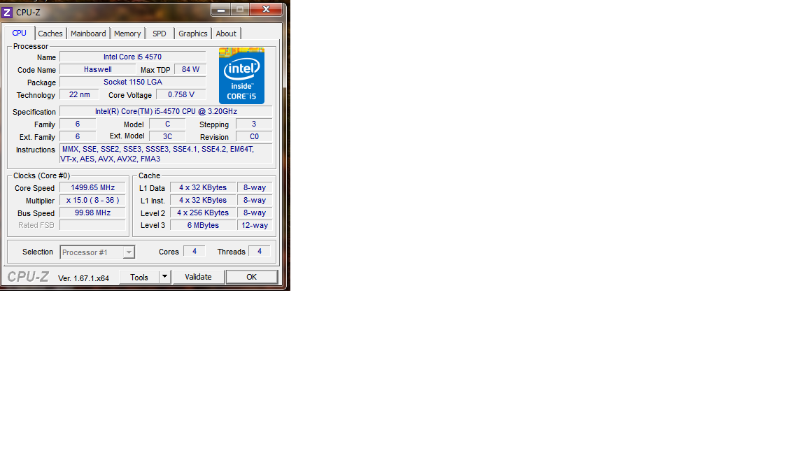

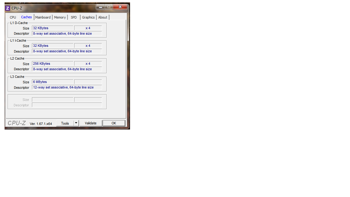

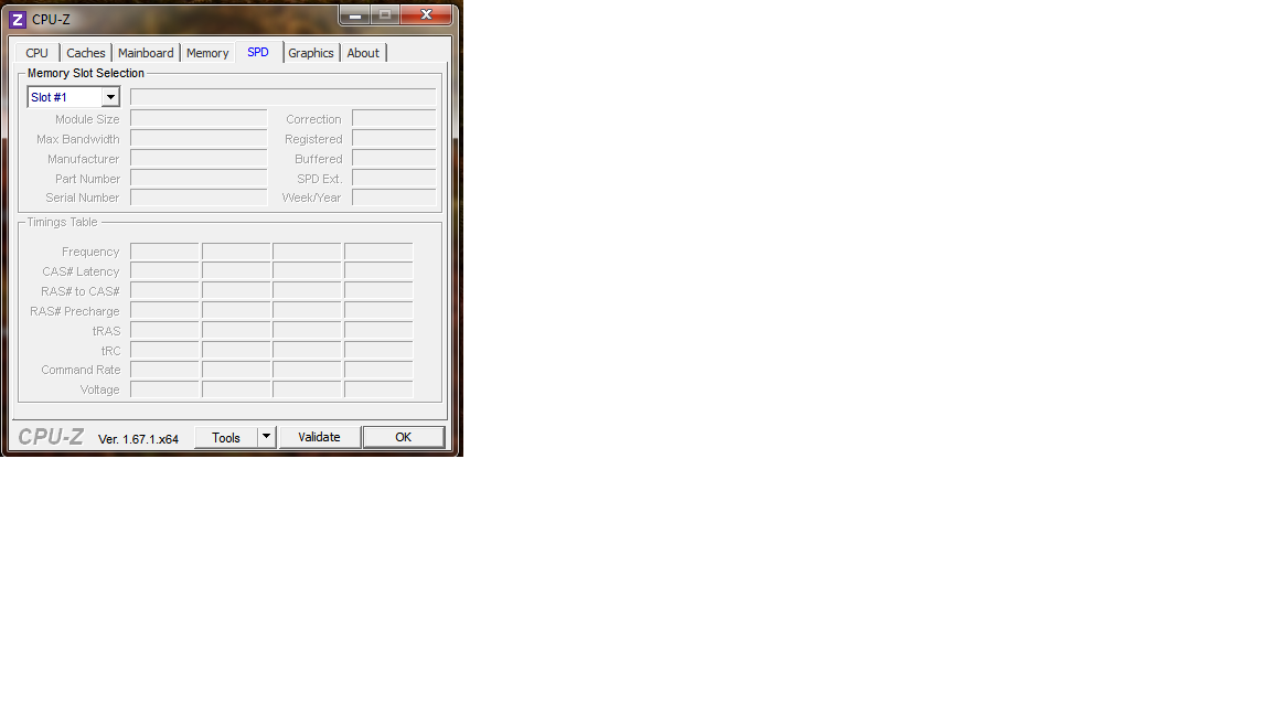

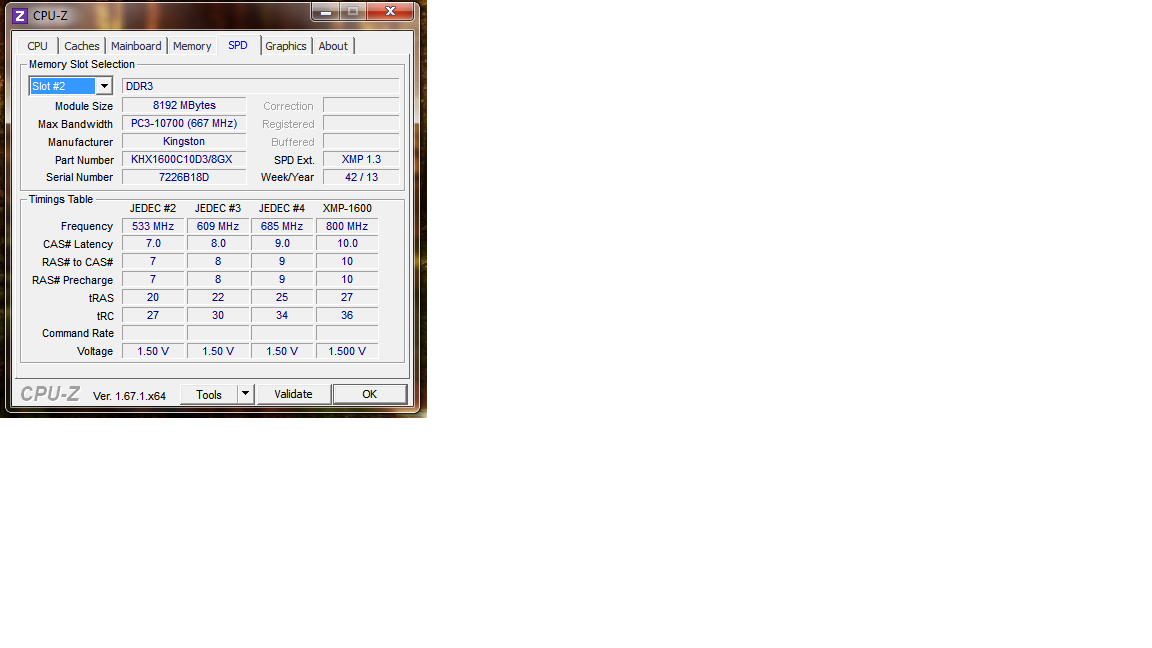

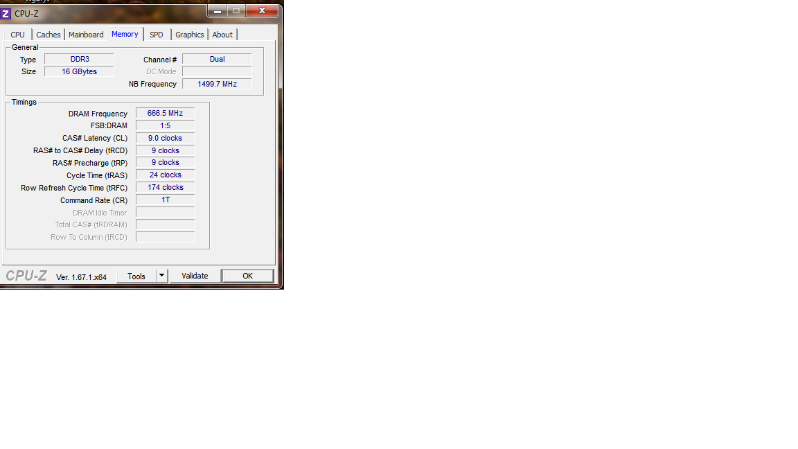

ALTGr + DRUCK und in Paint einfügen, oder jedes Fenster einzeln mit Windows 7 = "Snipping Tool" verwenden und hier als Anhang ins Forum hochladen.

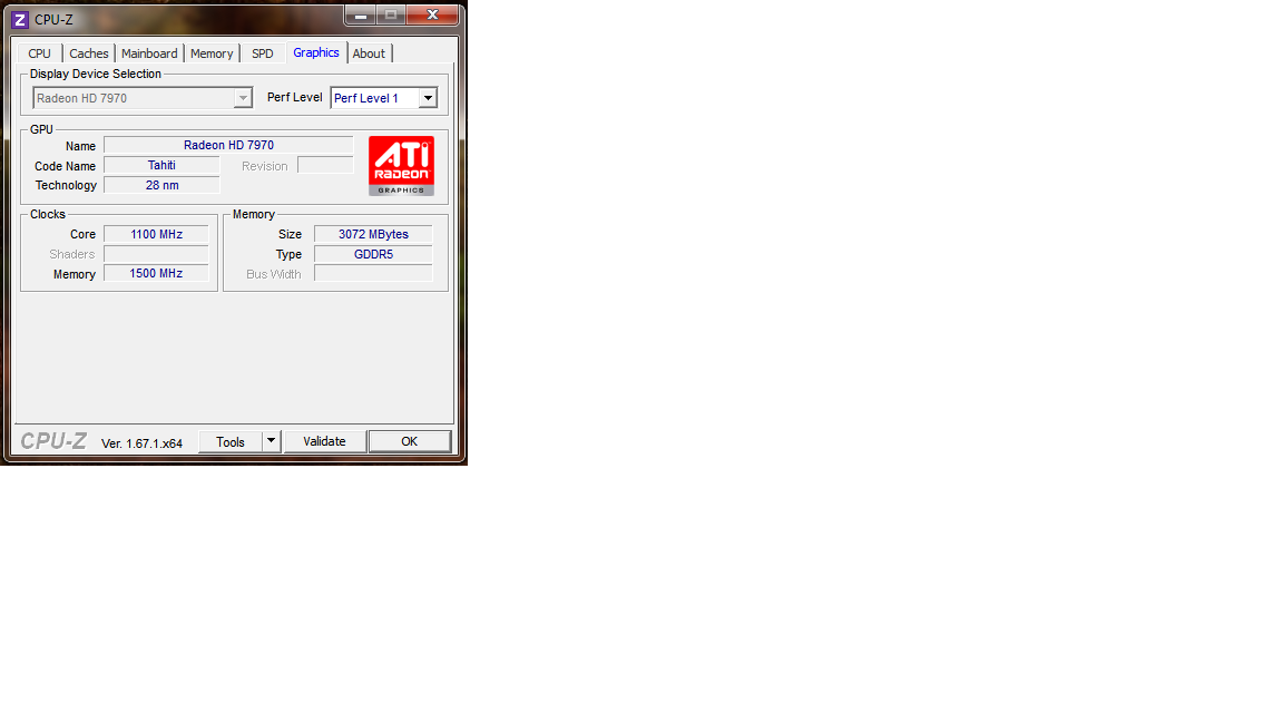

bis auf die grafikkarte ist alles genau das was ich habe
weiss auch net warum da ne radeon hd 7970 ist o.O
nun du müßtest im BIOS ein X.M.P. Speicherprofil für DDR3-1600 Mhz einrichten, mal schauen wo das wieder steht.
wie zum teufel richte ich das den ein o.O. Habe net wirklich im bios rumgefummelt weil ich angst hattte das ich wat falsch mach :X

Okey ist eingerichtet.
Okey ist eingerichtet. Noch irgendwas zum einstellen?
er ist ganz normal hochgefahren, ohne Probleme. Wirkt wie vor 5 wochen^^

Mußt eben paar Treiberversion durchprobieren, am besten alle Betas durchmachen.
Naja obs an den treiber liegt? ich mein, dass was ich gestern gemacht hatte habe ich vor 5 wochen auch gemacht, und es lief.. nur jetzt net.
Erstma den standart grafiktreiber von AMD Catalyst Control center, und anschließend die von meiner aktuellen grafikkarte.
