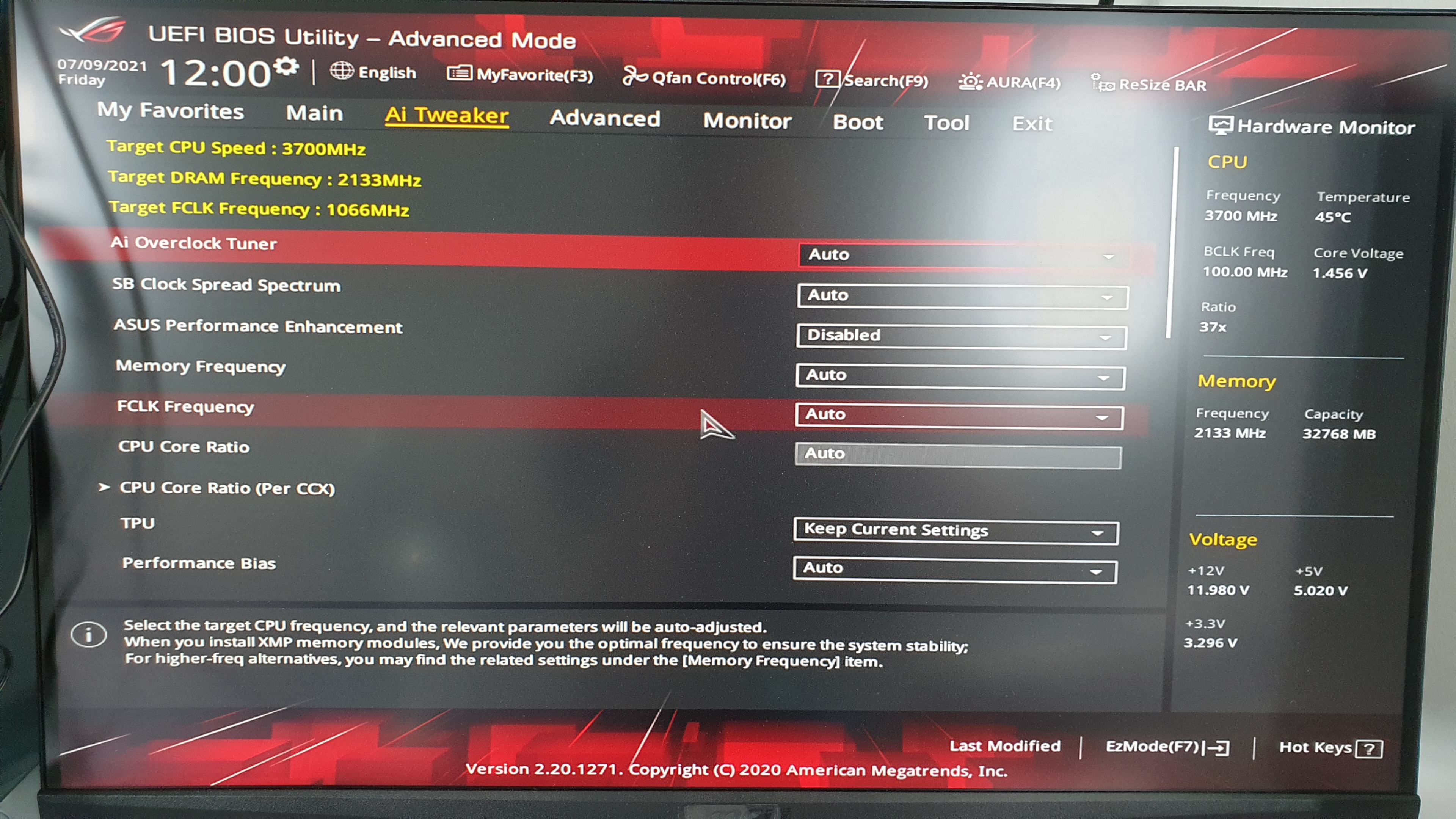

Das sind die RAM-Einstellungen:

Für's RAM unbedingt D.O.C.P laden unter AI-Tweaker, Du verschenkst sonst viel Geschwindigkeit

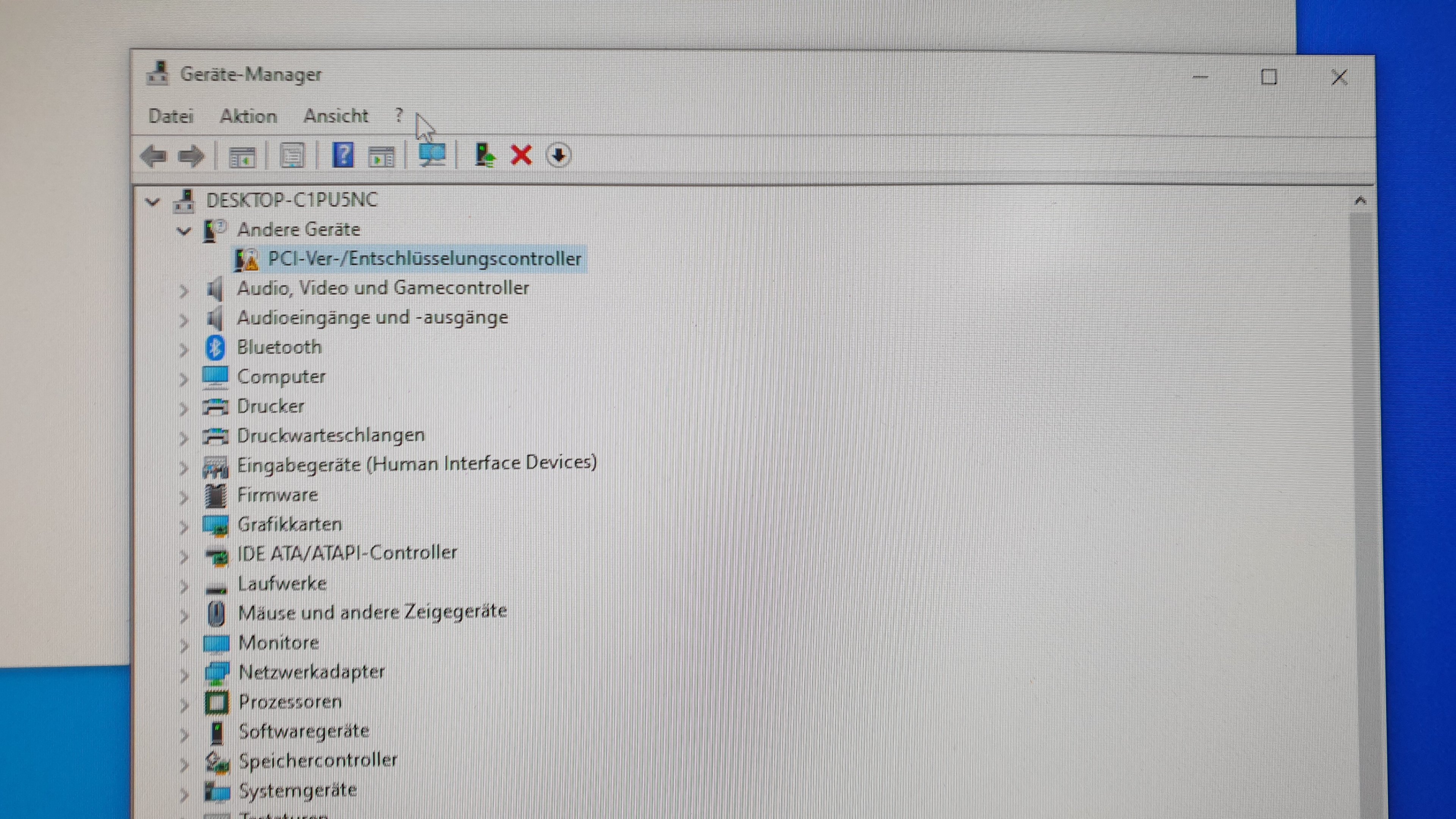

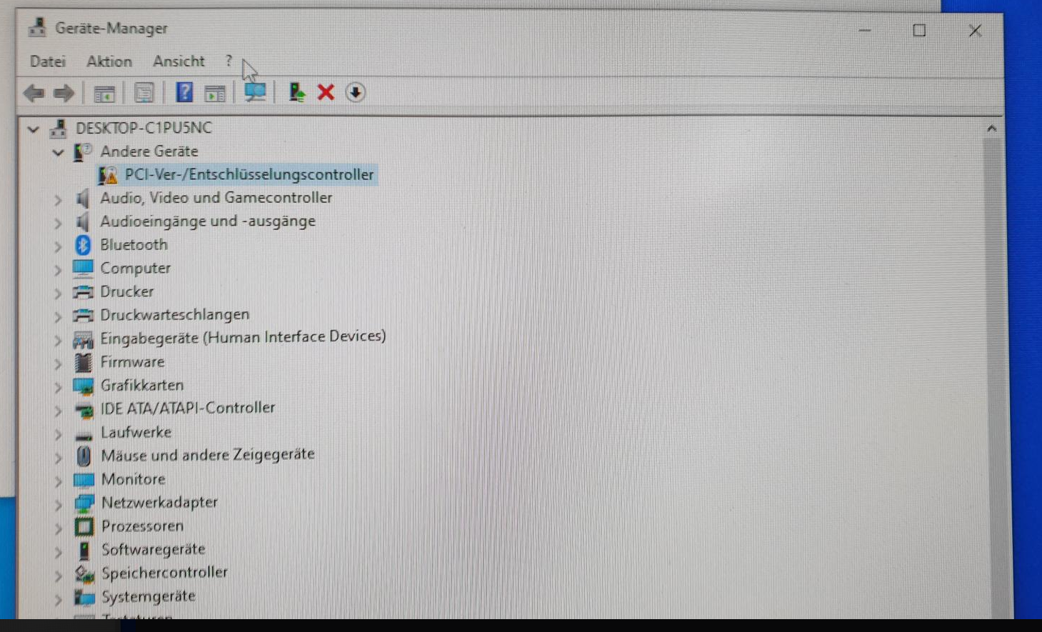

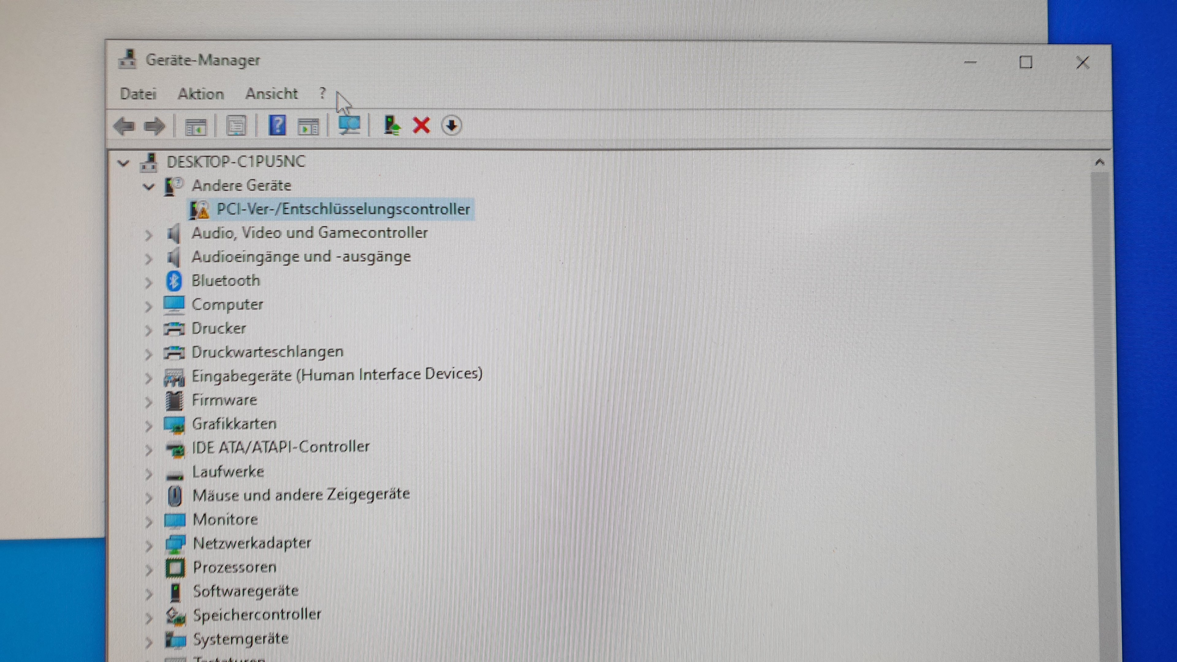

Es scheint alles zu funktionieren. Asus hat seine Programme installiert, Windows Updates liefen problemlos, Intel Internettreiber auch drauf und der Graka-Treiber läuft nun auch.
Dennoch ist ein Problem im Gerätemanager vorhanden.
Wie löse ich dieses?

Glaube das waren die Chipsatztreiber. Ist es schlau die nachträglich noch drüber zu installieren?
Hast du AMD Chipsatztreiber installiert?
Hau die drauf, die müssen sein.

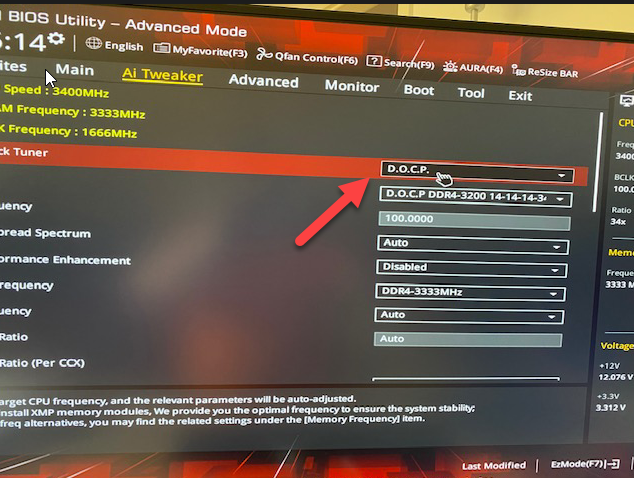

RAM mittels D.O.C.P. einstellen (bei AI-Tweaker), dann wird das aus dem RAM-Riegeln ausgelesen was die können.
Das kann, aber muss nicht funktionieren.
Aber Du hast 3600'er CL16, sollte also klappen.
Also bei AI-Tweaker den ersten Eintrag von Auto auf D.O.C.P. stellen und dann tauchen darunter die Werte auf die Deine Riegel haben.
Bei Frequency habe ich bei mir noch von 3200 auf 3333 gestellt und die Spannung weiter unten (nicht sichtbar im Bild) um 0,025V angehoben.
Ich habe allerdings G.Skill Trident Z 3200 CL14.

Vielen vielen vielen Dank! Läuft jetzt alles wie ne 1.
Super Erklärungen und tolle Screenshots :)
