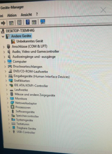

Richtige Treiber sind installiert ?
Was wird in der Computerverwaltung im Geräte Manager angezeigt ?
Im Bios sollte eigentlich nichts aktiviert werden müssen, aber da solltest du aus dem Handbuch erfahren.
Und ja, so ein Port kann auch defekt sein :-)
hallo
danke für die Infos
ja ist komisch
kann man Testen wenn ein defekt an der Buchse vorliegt
bolli2
unbekanntes Gerät keine Install möglichkeit
mit USB WLAN stift würde es gehen ????
Normal sind die Treiber schon sehr oft vorhanden in der Treiberdatenbank von Win 10. Wenn nicht, wird nachgeladen aus dem Internet. Probiert mal zuerst den AMD Chipsatztreiber aus.
Meine WLAN Stücks wurden alle automatisch von Windows 10 erkannt und installiert.
Realtek® 8111E Treiber runterladen und installieren.
Der RTL8111E sollte von Win10 eigentlich von Haus aus unterstützt werden; alternativ gibt's hier einen passenden Treiber. Falls das nicht hilft, würde ich vorschlagen:
1.) HWiNFO herunterladen und schauen, ob der NIC überhaupt erkannt wird. Der Chip sollte unter einem der unter "Bus" -> "PCI Bus #0" gelisteten PCI Express Ports zu finden sein.
2.) Falls dort nichts sein sollte, im BIOS nachschauen, ob der NIC nicht aus irgendwelchen Gründen deaktiviert wurde. Den Eintrag findet man unter Onboard Devices Configuration.
3.) Zum software-seitigen Gegentesten kann man irgendeine Linux-Distribution verwenden. Die Realtek-Netzwerkcontroller sind sehr verbreitet und dürften von jeder halbwegs aktuellen Version unterstützt werden.
