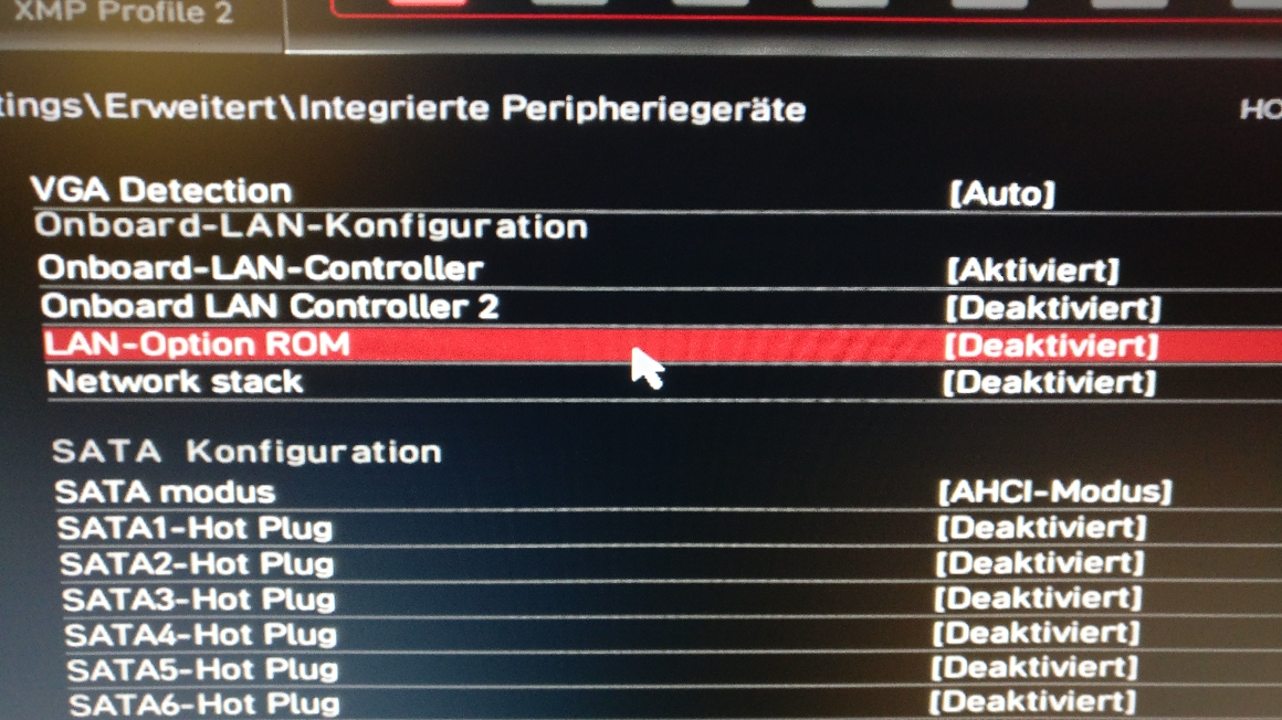

Lachsrolle schrieb:
im BIOS sind ebenfalls alle Peripherals enabled.
also bei mir sieht es zB so aus: (vieles deaktiviert)

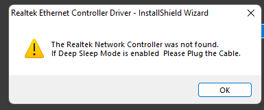

Ethernetprobleme immernoch bestehen. Auch neuestes BIOS Update hat nicht geholfen. Zwar wurde die Realtek Software im Geräte-Treiber gefunden, aber konnte nicht aktiviert werden. Jetzt wird es gar nicht mehr angezeigt und der Treiber zeigt nach Installation den gleichen Fehler.
