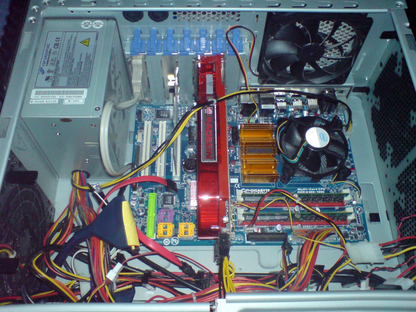

MB ausbauen und außerhalb des Towers ausprobieren - auf Pappe legen - alles normal anschließen, aber ohne Festplatte / LW -
es kann ja sein, dass die Abstandshalter für dieses MB umgesetzt werden müssen - oder einer an der falschen Stelle sitzt - einer zuviel eingesetzt ist - überprüfe das mal -

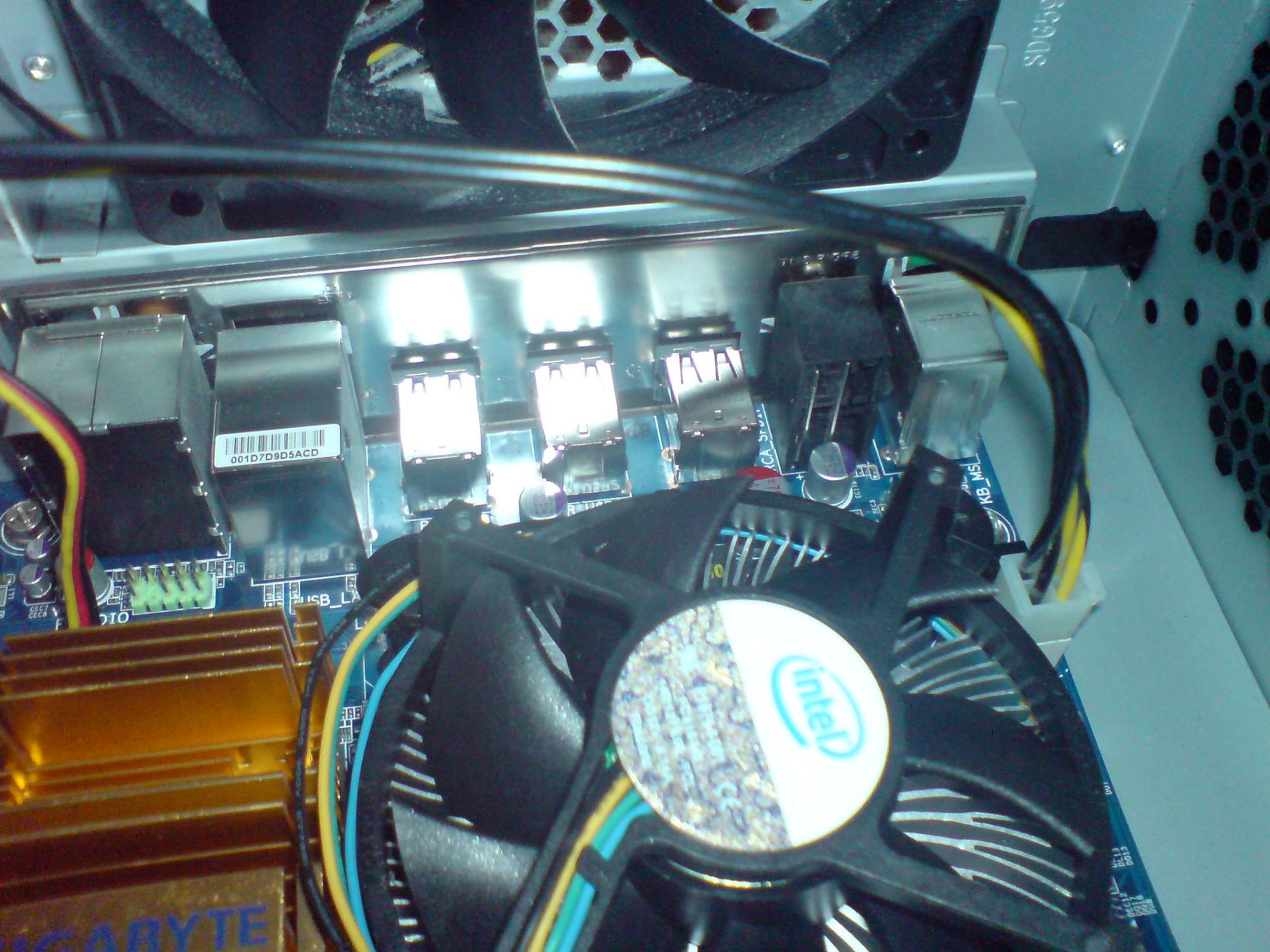

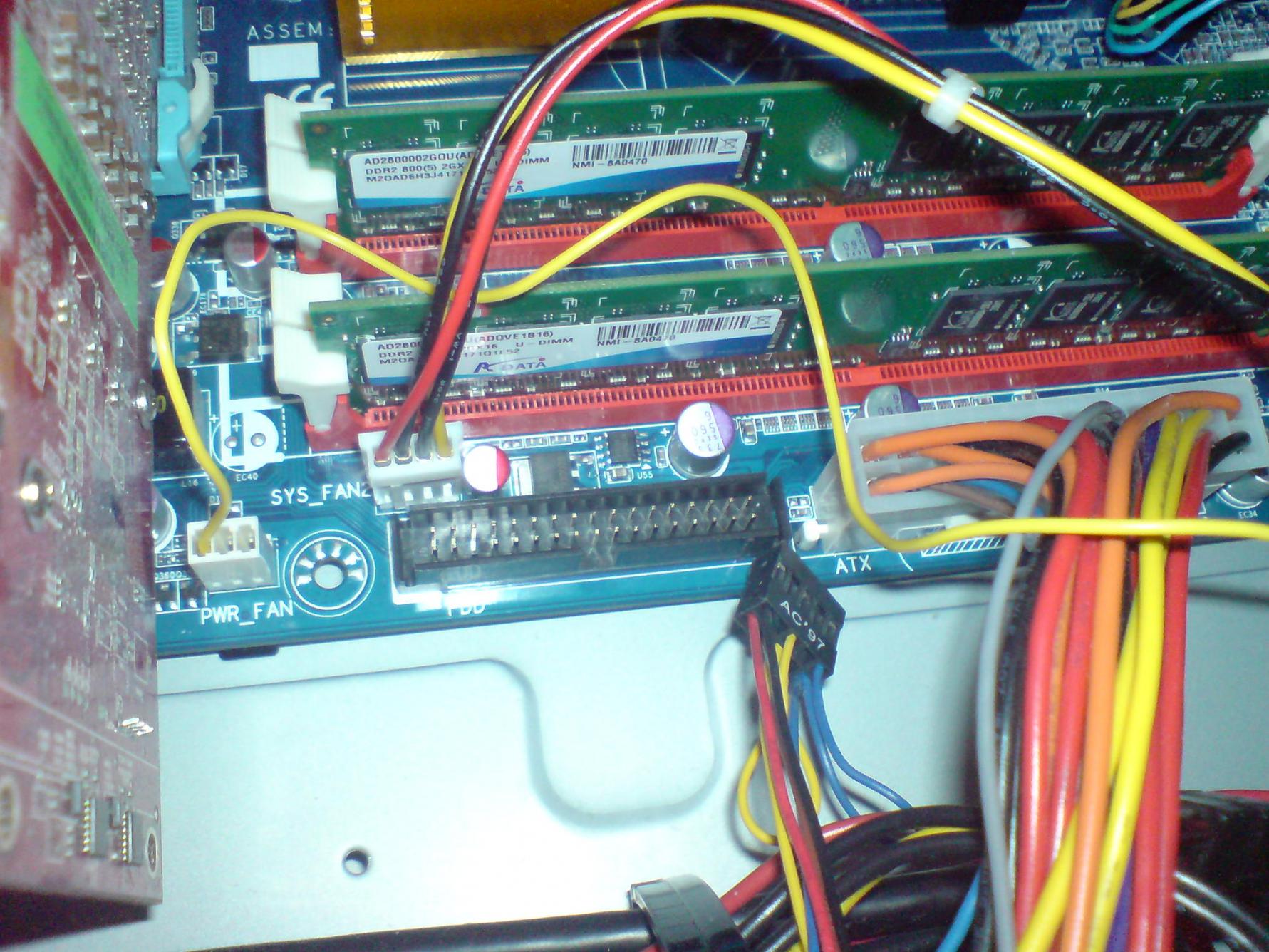

Das einzige was ich merkwürdig finde , im Bild 3 , der PWR_FAN Anschluß hat nur 1x eine Ader/Kabel , wie will da Strom fließen ? Oder funzt das trotzdem ?
ich hab keine ahnung^^

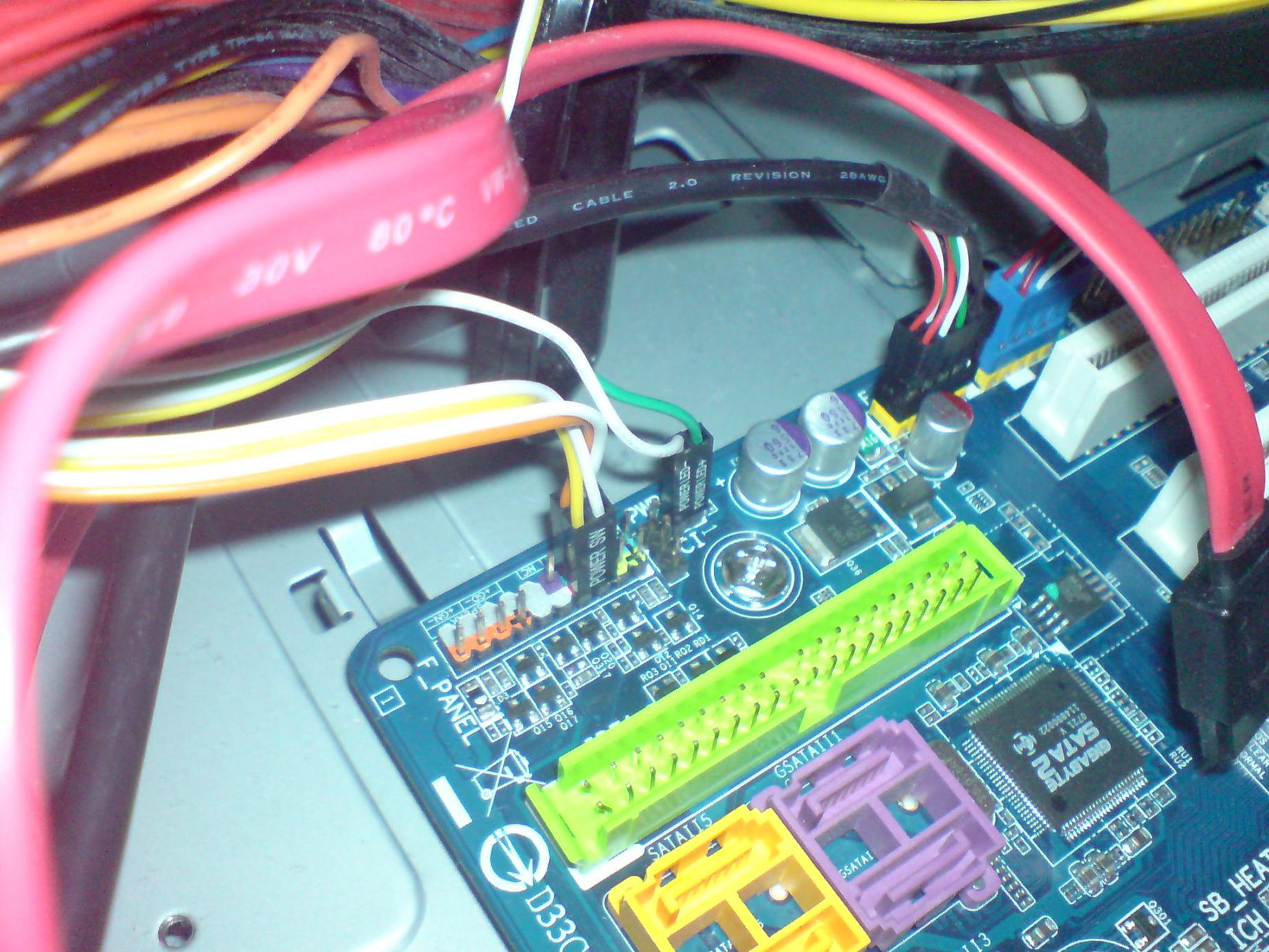

Würde als erstes mal gucken ob Power Switch und der Reset Switch richtig am Mainboard angeschlossen sind. Polung beachten! dann noch mal testen.

Ausgebaut läuft es, höre zwar kein Peep, weil ich keine SPeaker habe, aber der CPU Lüfter läuft, Gehäuselüfter die übers Mobo gesteuert sind laufen auch.
Starte es ohne Grafikkarte und ohne RAM - ein Speaker wäre nicht schlecht...

Polung beachten bei einem Schalter? Wie soll das denn gehen?
Sowohl der Reset als auch der Power-Switch hat nur einen Pol. ;)
Eine Polung musst du nur bei den LEDs und dem Speaker beachten, falls das angeschlossen werden soll.
Bekommst du nen POST auf den Monitor?
Wie schon gesagt wurde... unbedingt mal überprüfen, ob alle Abstandshalter für das MB an der richtigen Stelle sind!
Hast du den Power Switch genau so angeklemmt wie auf dem Foto oben? Weil der meiner Meinung nach verpolt war. Farbe ist der + Pol, weiß der -Pol. War auf dem Foto oben falsch herum. Zumindest laut Handbuch...
Also Abstandshalter prüfen und dann wieder alles einbauen. Neuer Versuch.

Edit: Bin kein Elektriker, aber wieso geben die Hersteller immer + und - in den Handbüchern an und wieso haben die Kabel unterschiedliche Farben??? Bin selber immer davon ausgegangen, dass Farbe + und weiß/schwarz - ist.
Edit2: Zitat aus dem Handbuch des Mainboards: "Note the positive and negative pins
before connecting the cables." Wozu der Hinweis wenn es doch eh egal ist?
Du solltest mal den Floppypower Stecker von deinem Board nehmen, der gehöhrt nicht an den System Fan Anschluß !!!! Sonst raucht es bald ordentlich wenn du Pech hast !!!
ja ich würds ja gerne mit den abstandshaltern überprüfen, aber wodran erkenne ich das sie richtig sitzen? werde jetzt meine graka mal anschließen und gucken ob ich nen POSt kriege.
Abstandshalter natürlich nur da, wo das Mainboard verschraubt wird. alle anderen raus!
Gruß -Headhunter-
Die Abstandshalter müssen so gesetzt sein, dass sie mit den Schraubenlöchern des MBs übereinstimmen - keiner zuviel und alle an der richtigen Srelle -
Floppystrom am System_FAN ? Tolle Grillparty , ich hol schonmal ein paar Steaks und komm vorbei. :lol:
post kommt. er fragt jetzt halt nur nach einem boot device (hab ich natürlich nicht angeschlossen^^)
also muss ich das jetzt nurnoch korrekt ins case bauen :S
kann das auch probleme geben, wenn ein einziger abstandshalter nicht ganz 100% fest verschraubt ist, sondern nur lose? das hatte ich nämlich vorhin, aber nicht weiter beachtet ...
@Rookie356
Oh ja, gutes Auge, ist mir gar nicht aufgefallen... der hat am Sys Fan 2 wirklich nichts zu suchen...

Edit: Nein, wichtig ist nur dass kein Abstandshalter an der falschen Stelle sitzt.
Sieht so aus...
