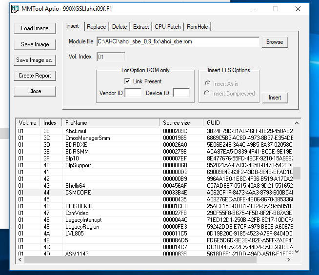

Als eine letzte Antwort zu dem Thema :)
Es hat alles super geklappt. Der Bildschirm wird jetzt an der Stelle 1x kurz schwarz (weil ich keine Festplatten verschlüsselt habe) und dann wird der Bootvorgang ganz normal fortgesetzt. Falls jemand anderes vor dem selben Problem steht, kann dieser auch die von YMiD compilierten Dateien benutzen.
Die "replace" Funktion mit mmTool hat bei mir nicht funktioniert und so bin ich den weg über "delete" und "insert" gegangen. Das hat super funktioniert und dort kann man (muss man) diese Daten eh händisch eintragen.
mfg

TSKNF schrieb:
Bei der Verwendung von mmTool und dem Weg über delete/insert kann man an dieser Stelle frei seine Daten eingeben.
Nein, dort muss genau die device id der verwendeten Hardware eingegeben werden. Beim kompilieren wird diese id auch in das rom integriert. Dieses wird nicht geladen wenn die id nicht übereinstimmt.
