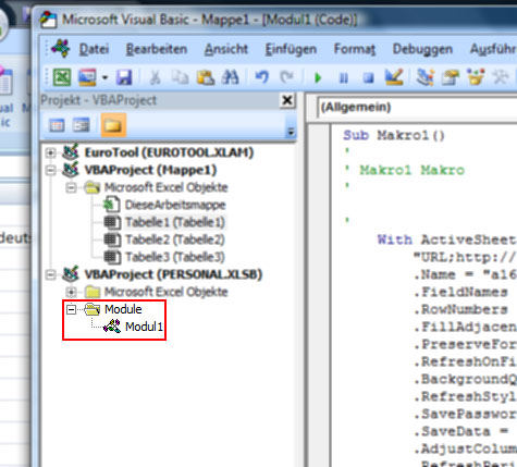

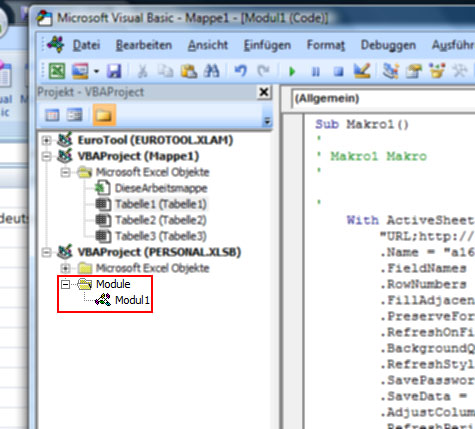

Zeichne das Makro erstmal mit der Adresse auf, inkl. dem Teil, den du eigentlich reinkopieren willst. Im VBA-Editor findest du dann links im Projekt-Explorer irgendwo den Eintrag Modul1, mit einem Doppelklick darauf öffnest du das Modul im rechten Fenster.
excel_vba_modul.jpg​
Das sollte dann irgendwie so aussehen:

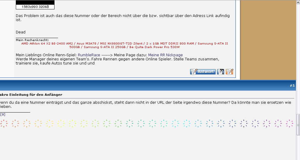

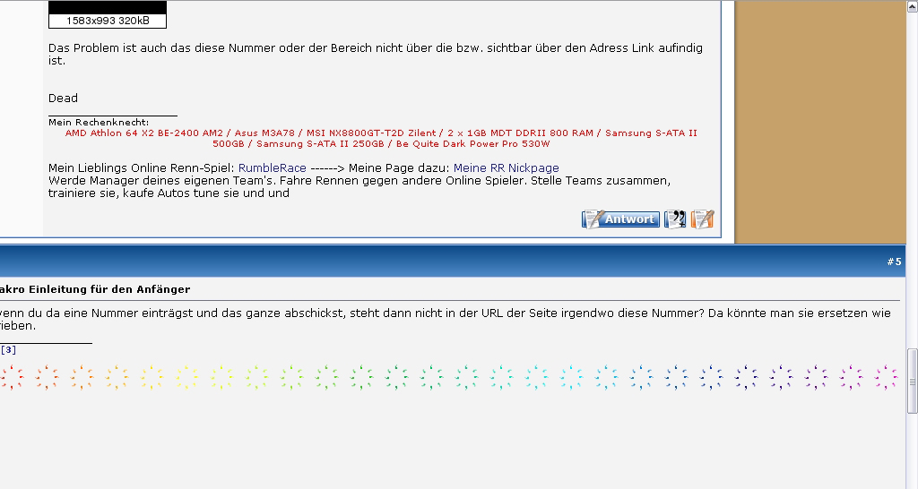

Hier ein Beispiel wie ich das so ca. will bzw. meine:
Das Problem ist auch das diese Nummer oder der Bereich nicht über die bzw. sichtbar über den Adress Link aufindig ist.
Dead
Aber wenn du da eine Nummer einträgst und das ganze abschickst, steht dann nicht in der URL der Seite irgendwo diese Nummer? Da könnte man sie ersetzen wie beschrieben.
