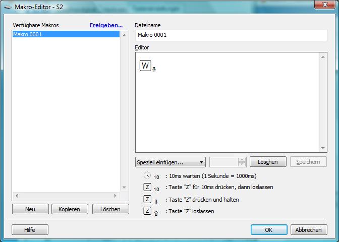

ich habe seit gestern die Microsoft Sidewinder X6. Nun möchte ich die
wasd Tasten, die ja bei den meisten Spielen als Standard für die Steuerung eingesetzt werden, auf den Nummernblock legen.
Wenn ich nun ein versuche die W Taste auf die Makro S15 Taste zulegen, bewegt sich
mein Charakter nur ein kleines Stück und bleibt wieder stehen. Das Makro erkennt
nicht, daß ich dieTaste gedrückt halte.
Kann mir da jemand helfen?
Mfg carpot
Naja, das würde ich ehrlichgesagt auch nicht über ein Makro festlegen, sondern einfach in den Spieloptionen einstellen.
Gut, bin grad mal in mein Menu gegangen (hab das Keyboard auch ;) ). Wie man das per Makro einstellt erklärt sich doch von selbst ^^
Unter dem Fenster sind Sybole als Legende eingeblendet. Du musst "W" also bei der Eingabe ins Makro gedrückt halten und mit der Maus auf speichern klicken und schon siehts so aus wie bei mir mit nem gehaltenen "W".

Man kann das natürlich im Spiel einstellen, allerdings kann man dann keine anderen Makros
dem Ziffernblock zuteilen. Denn man mus um den Ziffernblock in den mormalen Modus setzen und nicht in den Makro Modus.
