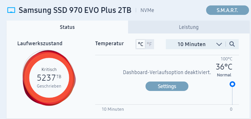

Hey,
anscheinend halten manche Festplatten echt ewig.
Meine Festplatte...
...wobei ich mich frag, wie die das geschafft haben. Ich werde sie mal tauschen. Die haben anscheinend den gesamten Tag CSV-Dateien geschrieben...
Habt ihr ähnlich hohe TBWs / Laufzeiten?
Ist ein Auslesefehler ausgeschlossen?
Was sagen die Tools zur Laufzeit der SSD?
Hab zwar einige Zeit auch einiges auf meine SSDs geschrieben, komme aber trotzdem bei allen SSDs nur einige/mehrere TB Schreibleistung.

Du hast echt jeden Tag 3-3,5 TB geschrieben
zB zu wenig RAM für den USE-CASE und andeuernde SWQAP Nutzung ... der RESMON könnte da Hilfreiche Fingerzeige bringen
Ja, sind wirklich mehrere TB pro Tag gewesen.

Hab gerade mal auf meiner (Simulations-)Workstation geschaut. Auf dem Arbeitslaufwerk, einer PM9A1, wurden in 8761 Betriebsstunden knapp 850 TB geschrieben. Hab den Rechner seit ca. 26 Monaten. Vom Gefühl her geht das aber auch nicht auf. Der Rechner läuft zwar öfter mal über Nacht, oder auch ein paar Tage durch, aber das wären ja im Schnitt über 18 h pro Arbeitstag 🧐.
Das System wurde mir ja nach einem Steak geschenkt :) - https://www.computerbase.de/forum/threads/geschenkten-pc-aufruesten.2158160/
Da war die Festplatte bereits drin.
Dort wurden sehr viele Daten transformiert.
Von Datenbank 1 in Datenbank 2 und dann in verschiedene Formate, das lief rund um die Uhr, auch in verschiedenen virtuellem Maschinen.
Das waren anscheinend SQLITE und MSSQL-Datenbanken.
Habt die Kiste heute mal Platt gemacht, da ich eine 980 pro reintun wollte, zumal neue Kabel verlegt, etc.

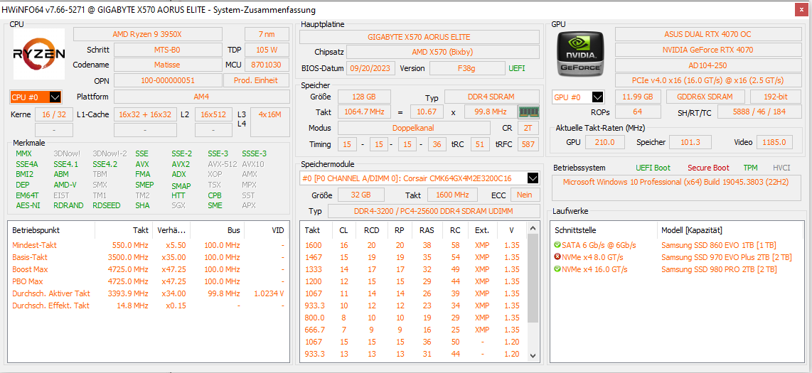

Das ist das System aktuell:

Dann ist es ja ganz gut, dass ich tausche. Bis jetzt macht sie keine Probleme, wenn ich die Kiste aber schonmal zerlege, tausch ich das Ding am besten gleich aus.

Was haltet ihr eigentlich von dem System oben?
Aktuell habe ich ja meine Threadripper Workstation, mit der ich viel entwickle, die scheint aber immer ein wenig instabil zu sein.
Ich nutze mein System hauptsächlich für Software-Entwicklung, virtuelle Maschinen und HD-Gaming (wie StartCraft 2, Diablo 4, ok, nun wieder Diablo 3,...) - aufrüsten werde ich frühestens in 3 Jahren wieder, da sind dann 2x 980 PRO SSDs a 4 TB drin und eine RTX 4070.

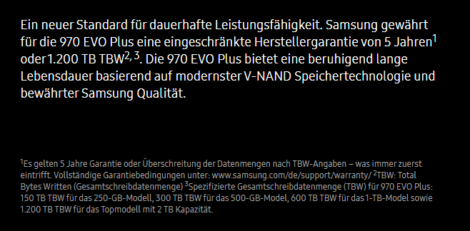

Samsung gibt nur die garantierte Schreibmenge als eigene Rückversicherung für die Garantie und eine 5 Jahre Nutzung an.
Aussagekräftig wären nur die detailierten SMART Werte der 970 EVO Plus und ob Reservezellen ausgetauscht wurden. Dann geht die SSD klar dem Zellentod entgegen. Crystaldiskinfo ist dein Freund oder man schaut tiefer in HWinfo64 bei den Laufwerkspezifikationen nach den SMART Werten.
Man kann die theoretischen NAND Schreibzyklen auf die PBytes ausrechnen, da aber der SSD Controller intelligente Verschleissregulierung betreibt, kann die SSD auch heute ausfallen oder noch ein PB drauflegen.
Die Qualität der NAND Zellen aus der Produktionscharge von dem Wafer kennen wir auch nicht.
Wurde nur ein kleiner Bruchteil der SSD Speichermenge für die Daten genutzt, wird der Controller die Schreibzugriffe auf die Zellen sehr gleichmäßig verteilt haben.
