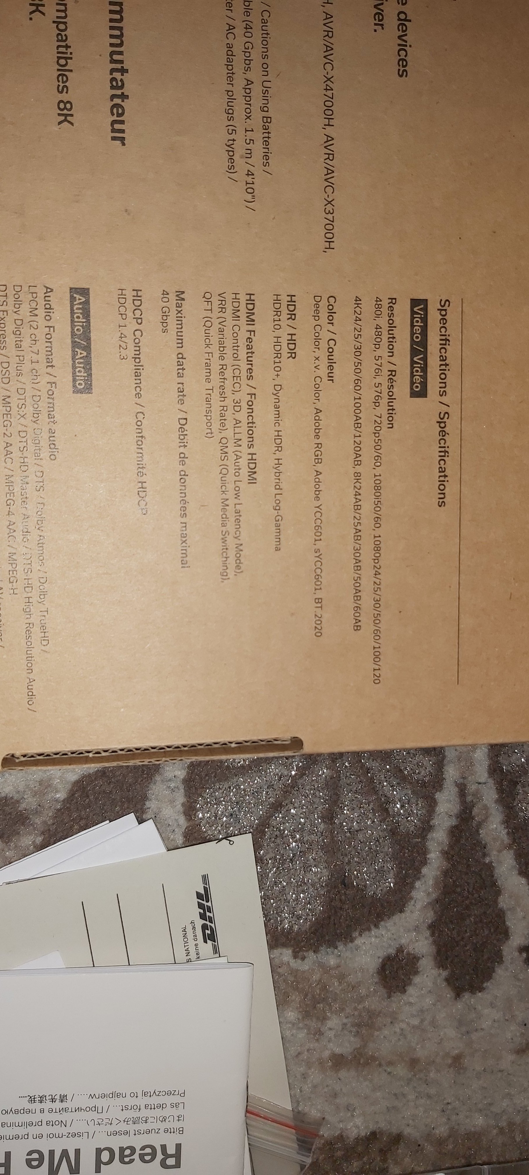

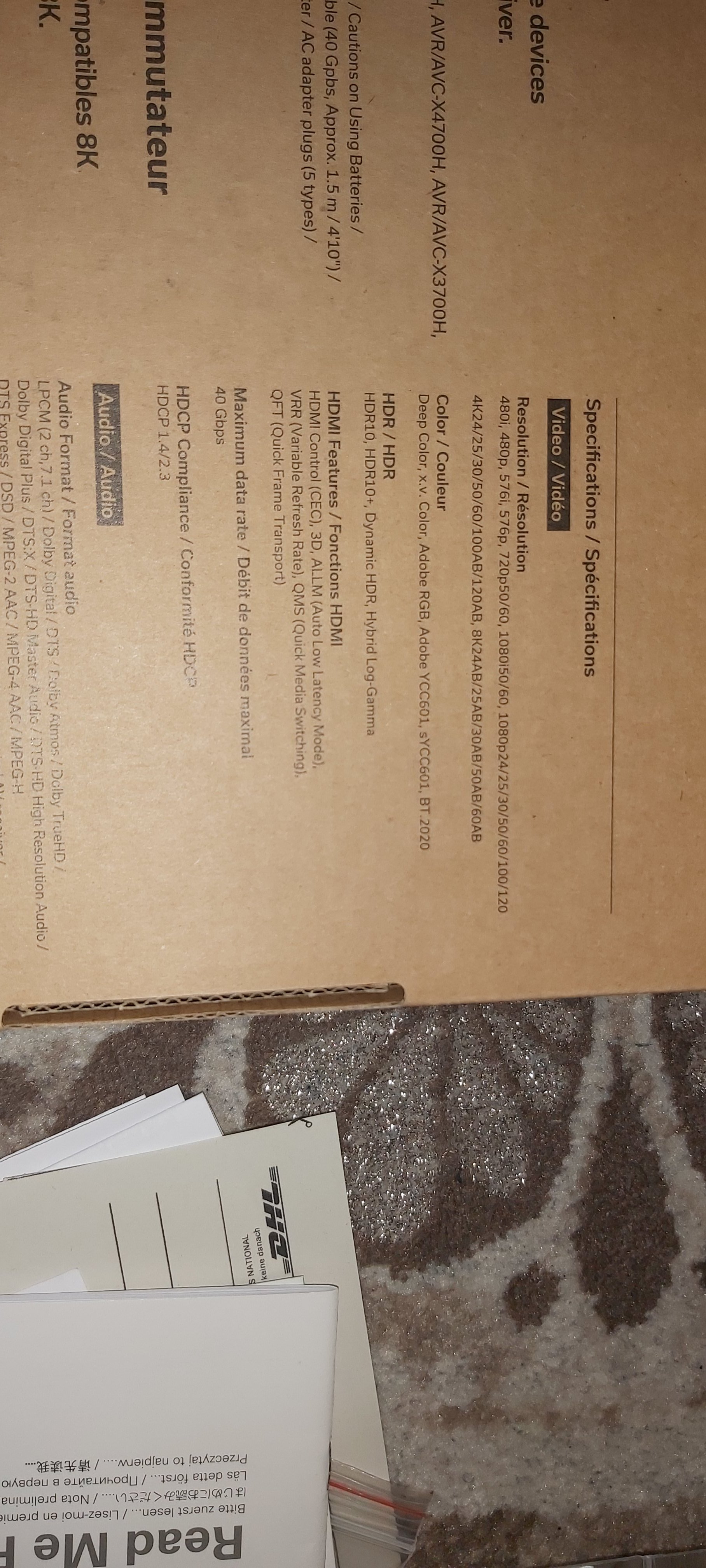

HM ich habe eben herausgefunden das es doch am switch liegt
Habe die xbox series x jetzt direkt am TV angeschlossen und alles funktioniert .
Bleibt die Frage was nun? Das mit Arc funktioniert auch nicht da zu wenig hdmi Anschlüsse am TV vorhanden sind
Könnte höchstens den Switch mal umtauschen und noch mal testen
Hat der Switch dann eventuell einen zu niedrigen HDMI-Standard, um das gewünschte Signal zu übertragen? Eine Wiederholrate von 120Hz (bei 1080p) geht ja erst mit HDMI 1.4b und 4k120 ist erst ab HDMI 2.1 vorgesehen.
Hast du auch mal das problematische Gerät mit anderen Kabeln an anderen Anschlüssen vom Switch probiert, ob es dann bei jeder Kombination zu Problemen kommt? Nicht dass es so ein dummer, wenn auch unwahrscheinlicher, Umstand ist, dass der Switch einfach nicht mit dem einen Kabel funktionieren will oder auch nur an bestimmten Eingängen oder ein Defekt am Switch vorliegt.
Ja auch schon probiert zudem ist der switch jetzt schon 2 mal abgestürzt und es konnte nicht mehr umgeschaltet werden
