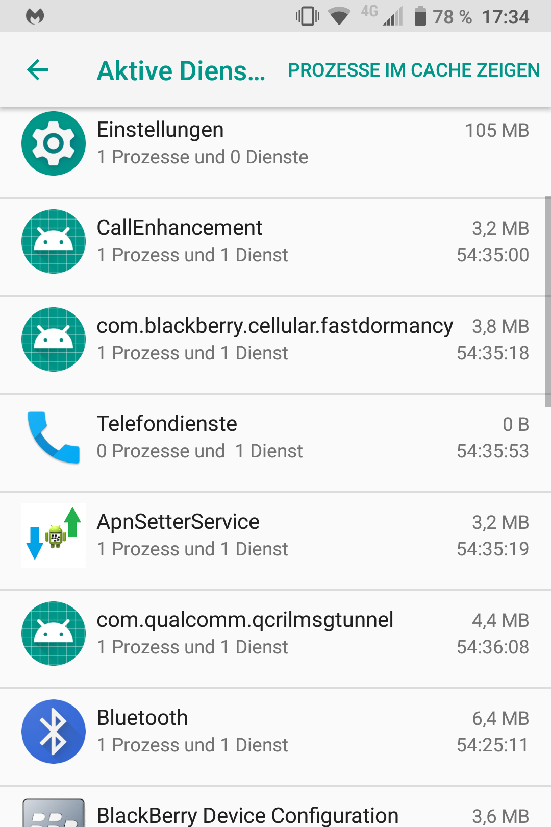

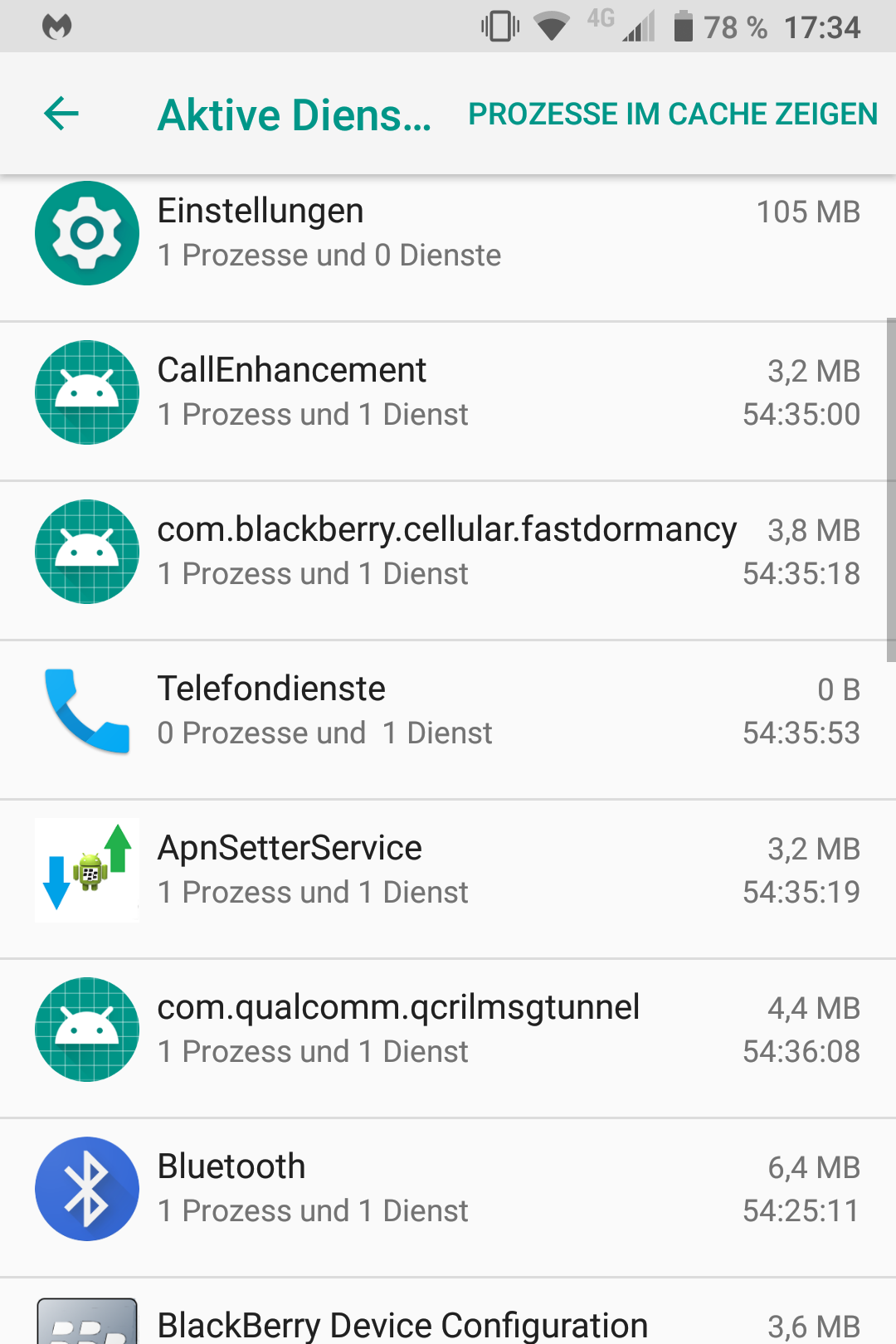

Und hier mal nachschauen:
Ich weiß nicht, inwiefern Blackberry Anpassung vergenommen hat, aber bei Xioami gibt es beispielsweise die Möglichkeit explizit Apps mit dem dem Systemstart ausführen zu lassen oder gänzlich zu unterbinden.
XShocker22

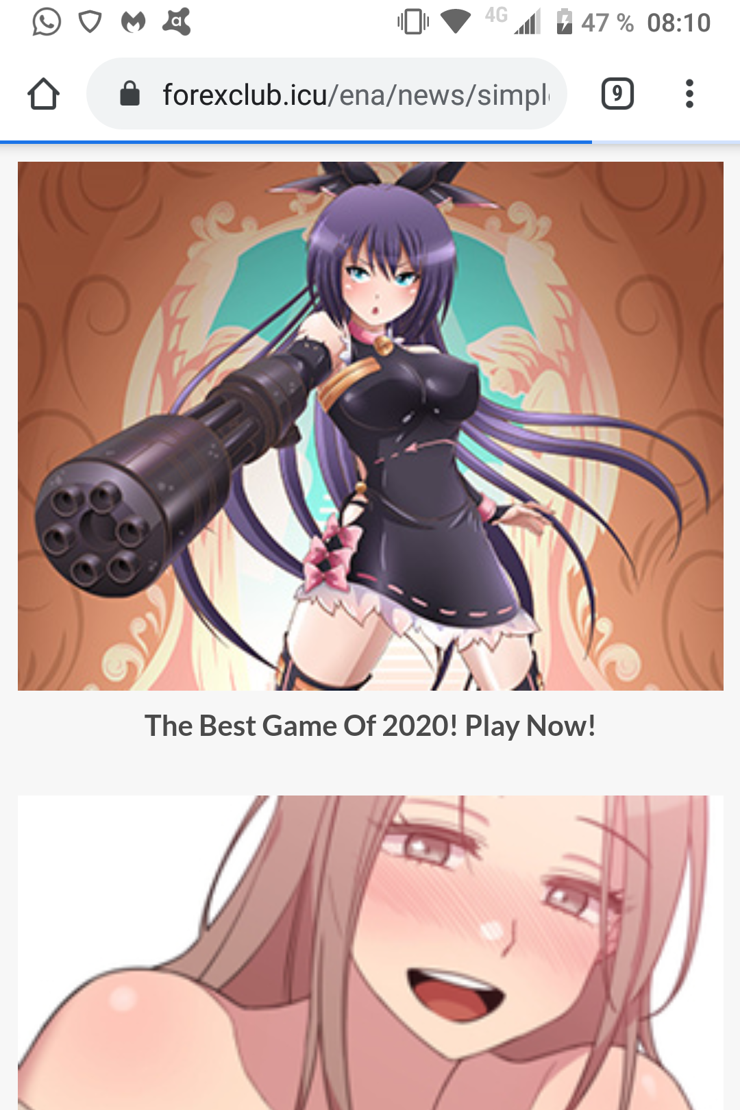

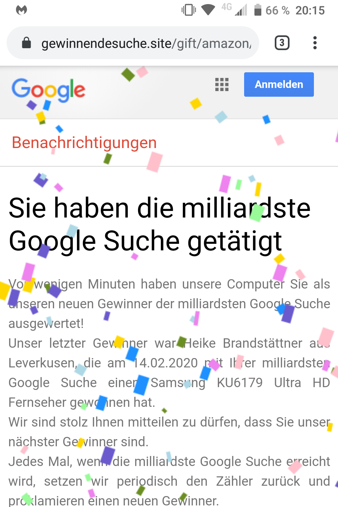

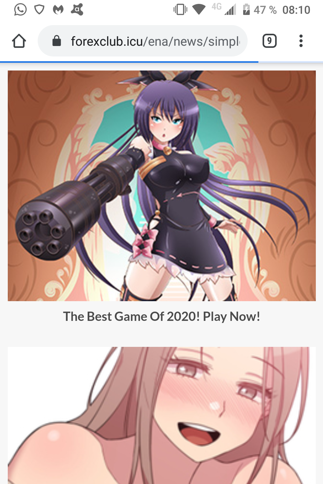

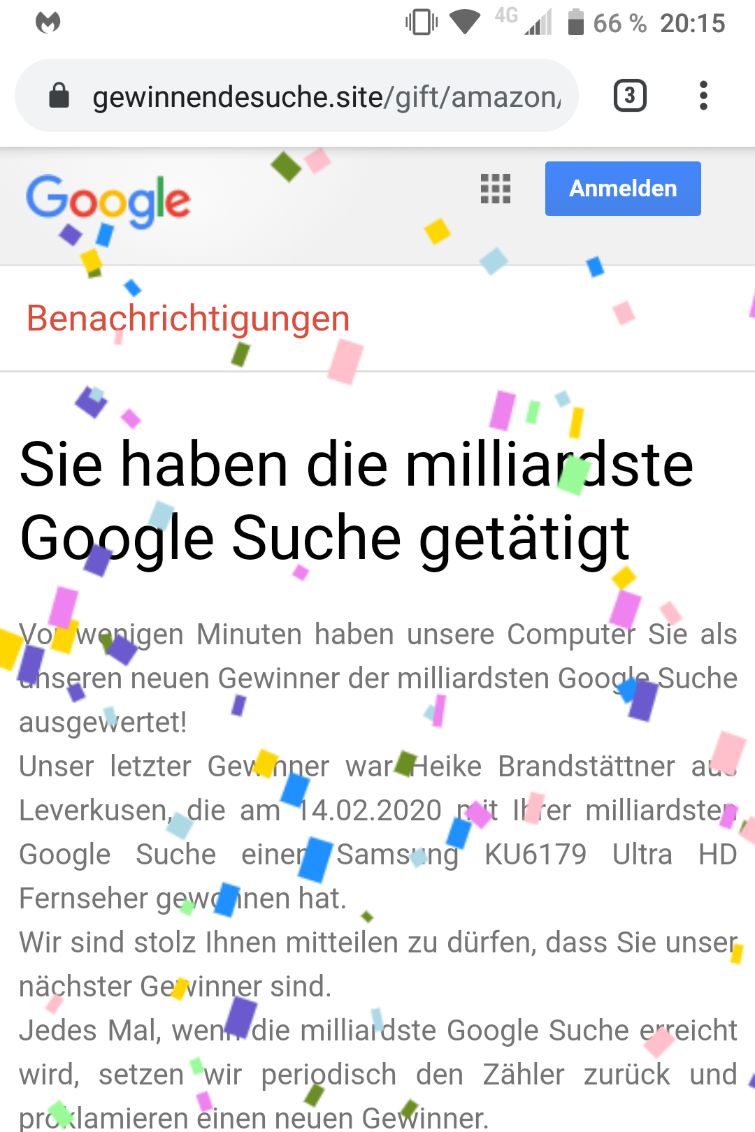

Hier nochmal Screenshots. Die Seite verändert sich ständig wenn sie sich öffnet.
Ich habe die Einstellungen aus deinem Video jetzt gefunden. Aber ich weiß jetzt nicht was ich damit anfangen soll- bin technisch nicht ganz so tief drin.
Kann es denn diese qualcomm Anwendung sein? Das sieht doch komisch aus oder?
Ich habe damit jetzt noch nichts gemacht.
Danke für die Hilfe!!

Genau diese Webseiten sind es u.a. bei mir auch!
Brauche ich meine Screens also nicht mehr posten.
Qualcomm ist, so weit ich weiß, der Hersteller von Bluetooth-Chips, der Dienst hat einfach nur keinen Klarnamen erhalten.
