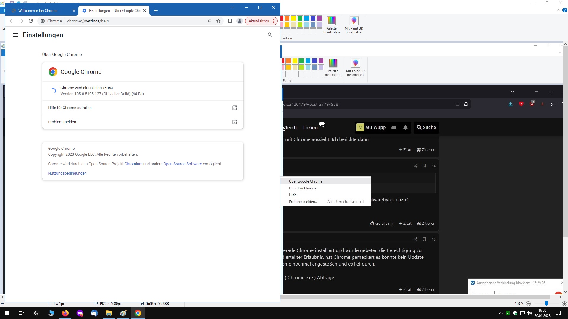

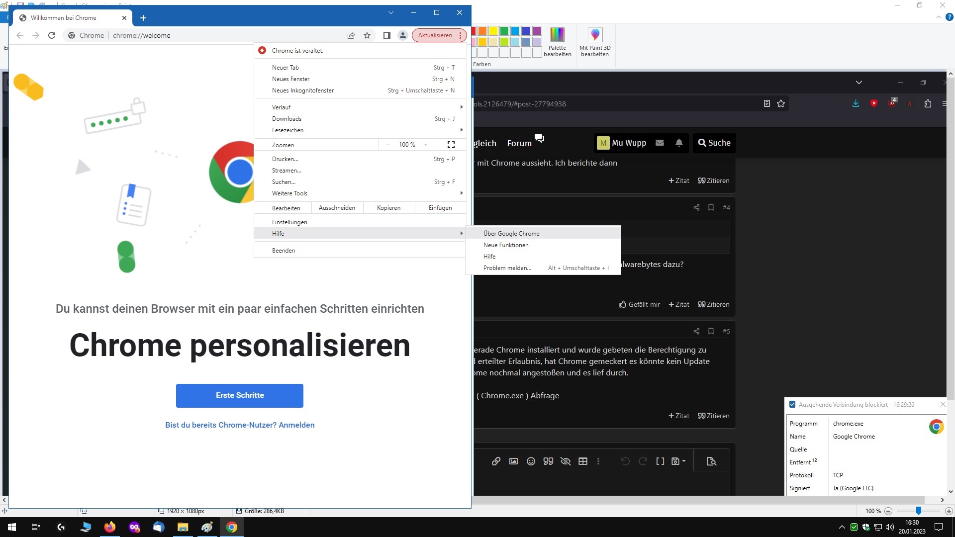

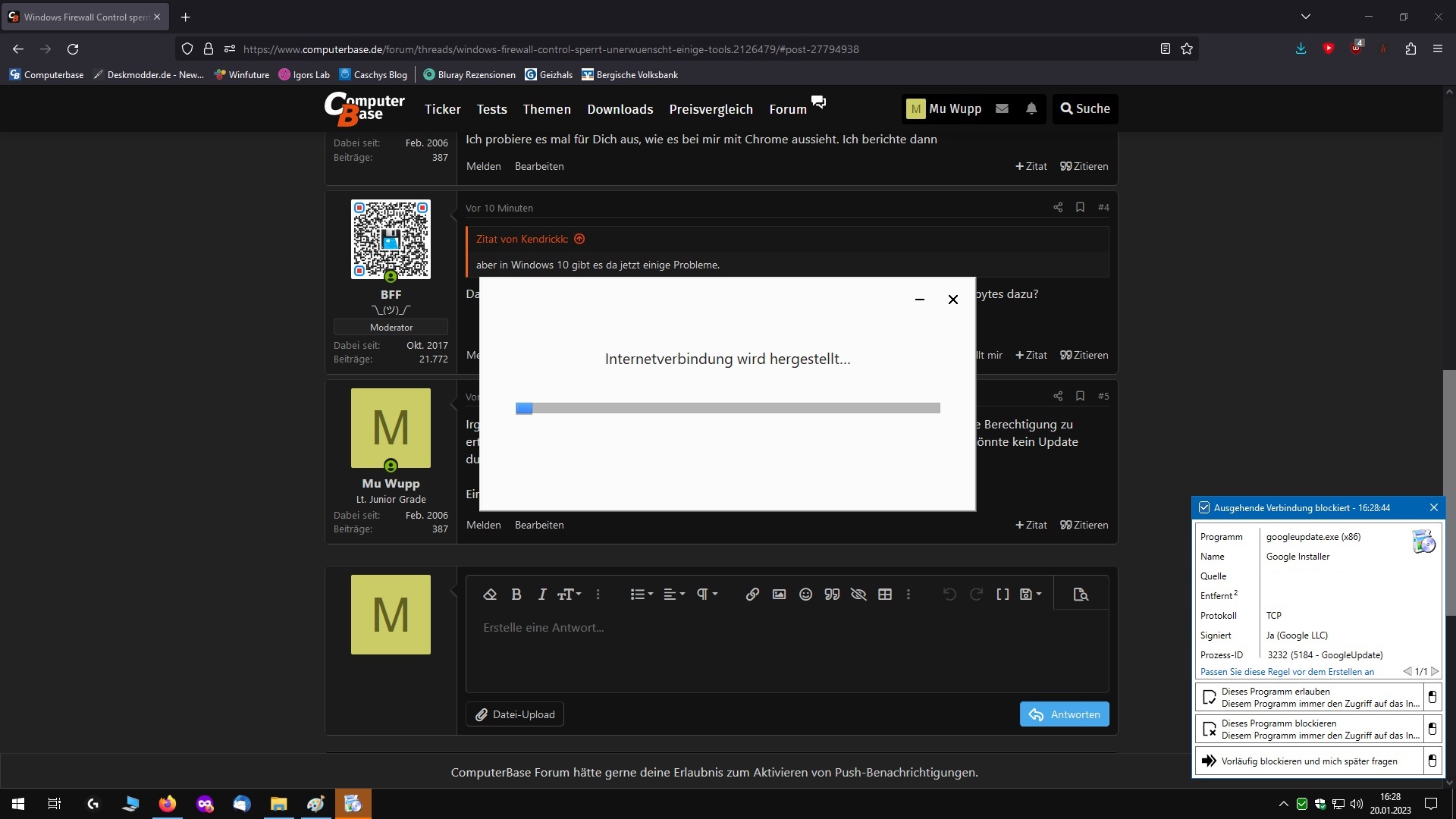

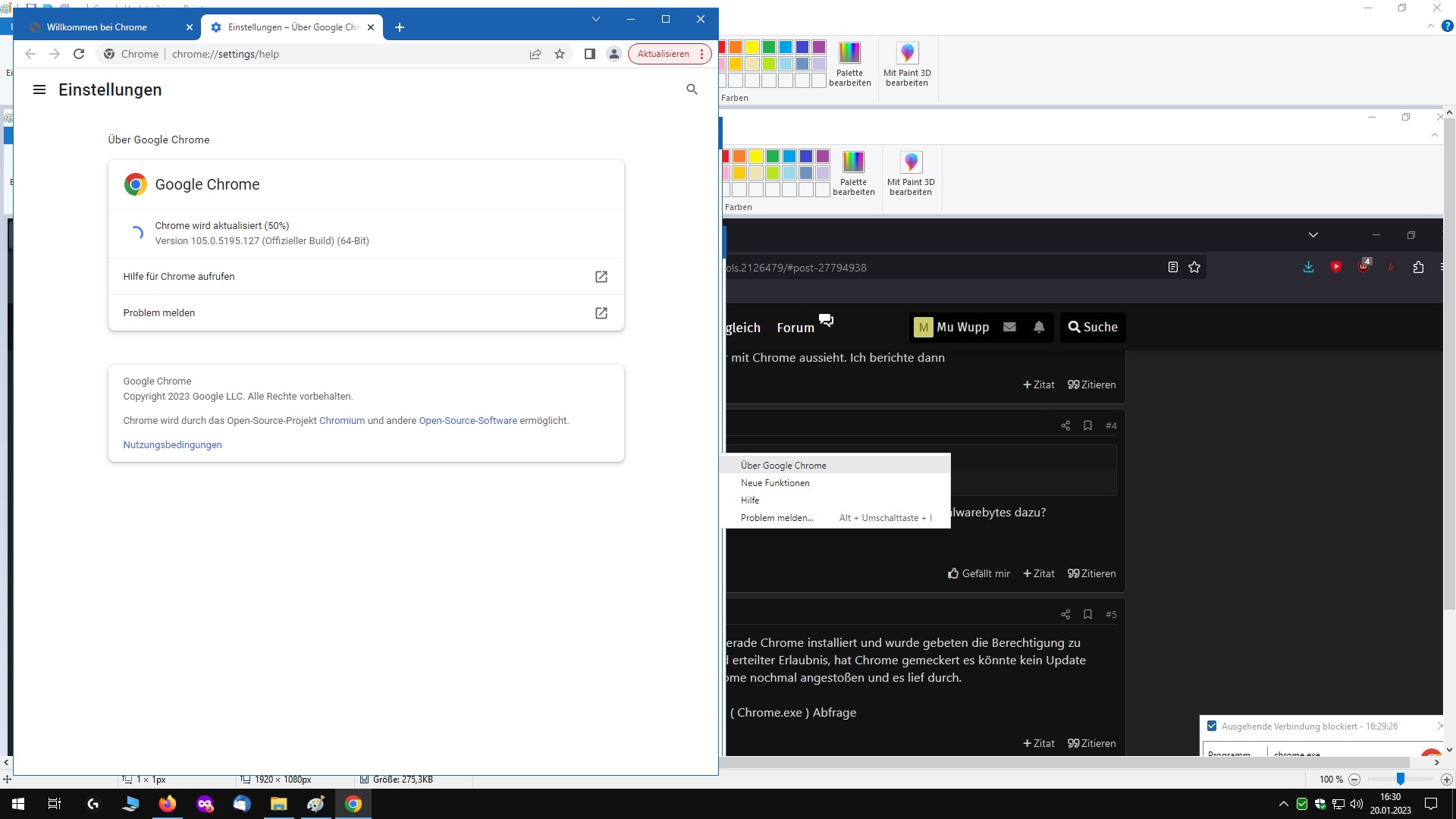

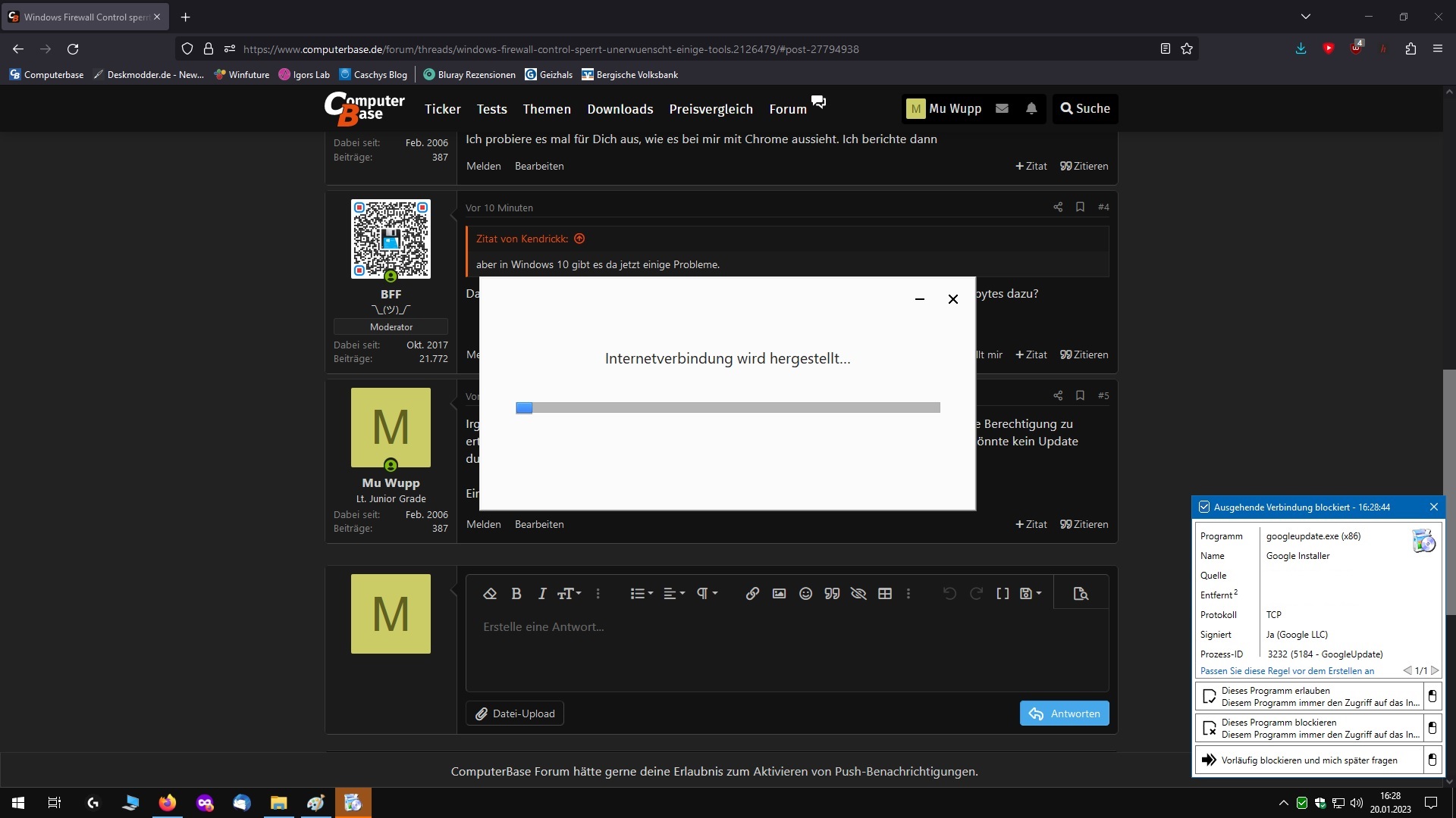

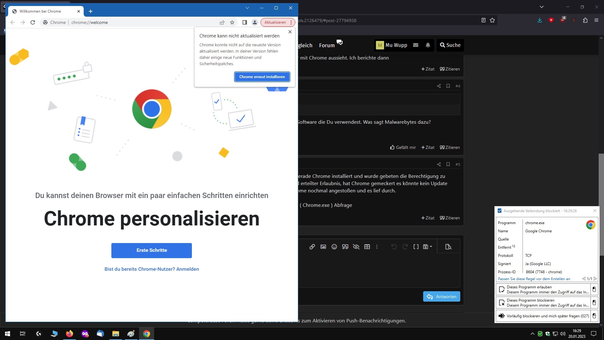

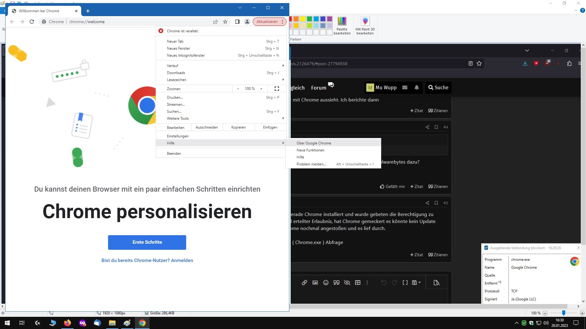

Irgendwo muss es einen Fehler geben. Habe gerade Chrome installiert und wurde gebeten die Berechtigung zu erteilen. Nach der Installation von Chrome und erteilter Erlaubnis, hat Chrome gemeckert es könnte kein Update durchgeführt werden. Habe es manuell in Chrome nochmal angestoßen und es lief durch.
Einmal die Update Abfrage und die Programm ( Chrome.exe ) Abfrage

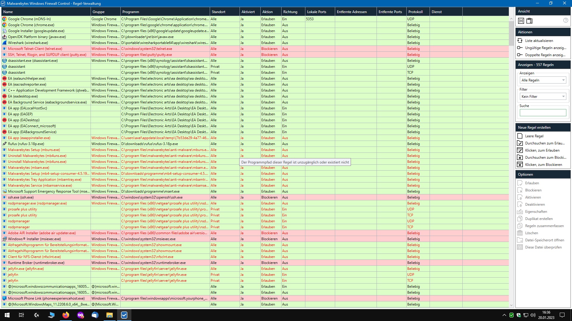

Oder einfach alle Chrome Regeln mal löschen und neu erteilen. Er wird ja sowieso gefragt, wenn etwas eine Verbindung aufbauen möchte. Beim letzten Bild von mir, sieht man welche Regeln Chrome benötigt um zu funktionieren. Diese einfach mal löschen und danach testen. Bei Medium Einstellung natürlich :-)
Reaktionen: Kendrickk

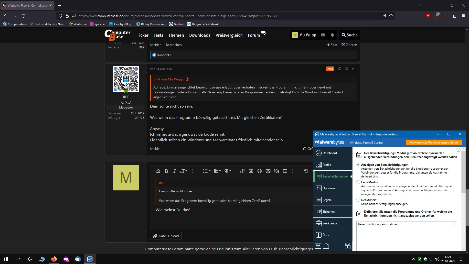

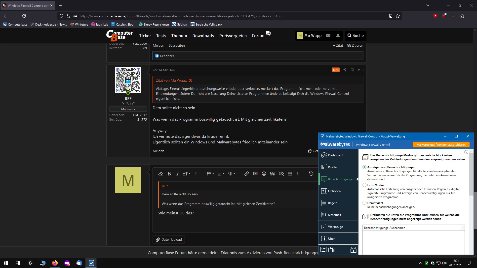

Mehr kann man in Bezug auf Benachrichtungen nicht einstellen. Alle Verbindungen von Programmen aller Art nach draußen und nach drinnen sind per se erstmal gesperrt. Möchte ein Programm raus gibt es eine Benachrichtigung ob dauerhafte oder temporäre Erlaubnis dafür erteilt wird. Windows Firewall Control ist mehr oder weniger eine hübschere GUI für die angestaubte Windows Firewall.
