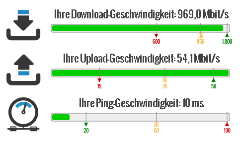

Wenn ich einen Speedtest mache dann habe ich die volle Bandbreite und wenn ich mir ein Spiel auf Steam mit 100 GB runterlade dann ist das in wenigen Minuten auch schon installiert - geht alles ansonsten ratz fatz.

Ping normal?

Vodafone. Aber hatte nie Probleme. Bei uns in der gegend ist jeder damit zufrieden. Ausserdem funktioniert ja alles auf anderen geräten und bei meinem Bruder auf dem PC geht alles mit Youtube, Netflix etc.
Deswegen gehe ich davon aus das meine Browser irgendwie einen schuss weg haben.
