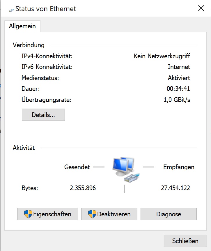

Also da steht:
IPv4-Konnektivität Kein Netztwerkzugriff
IPv6 Internet

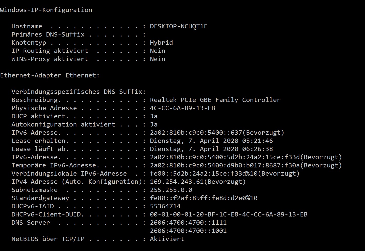

Falls es hilft: Datei Upload hab ich 2 Bilder hinzugefügt

Die Lease - Zeiten kommen mir etwas merkwürdig vor. Bin da aber nicht ganz sattelfest. Vielleicht könnte das auch einmal ein Wissender beurteilen.
Die Leasezeiten sind belanglos dafür. Wird sowieso immer erneuert. Ob das dann alle 30 Minuten oder alle 4 Stunden passiert ist egal. Zugriff auf Webseiten und vor allem auch das Modem muss auch so gehen.
