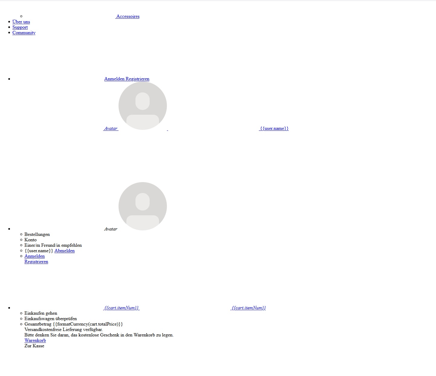

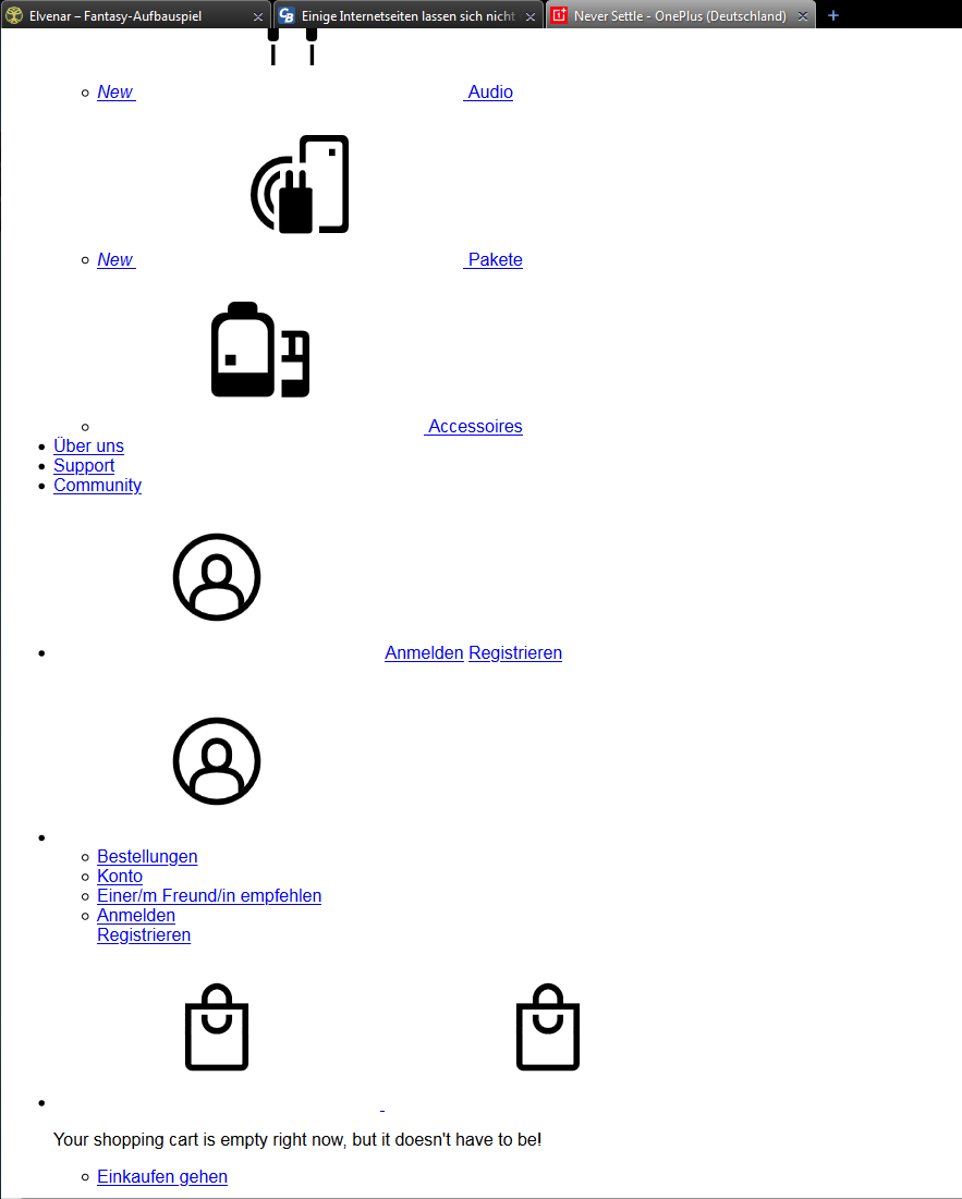

ich habe folgendes Problem und zwar werden bei mir manche Seiten nicht richtig geladen.

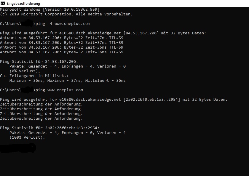

Ich habe es an alle PC und Laptops die bei mir im selben Netztwerk sind und mit mehreren Browsern probiert, immer mit dem gleichen Ergebnis die Seiten laden sehr lange und dann erscheinen nur einige Grafiken und blaue Schrift (Siehe Anhang Unbekannt). Wenn ich aber die Seite über mein Smartphone im gleichen Netzwerk aufrufe funktioniert es ohne Probleme. Eine der hier beschriebenen Seiten ist https://www.oneplus.com/de. Wenn ich diese Seite anpinge bekomme ich bei ipv4 eine Rückmeldunf und bei ipv6 habe ich immer eine Zeitüberschreitung(Siehe Anhang Unbekannt2, die Zeitüberschreitung habe ich aber bei allen Seiten die ich anpingen möchte.

Welchen Provider hast du denn?
Hat du IPv6 testweise mal deaktiviert?
  • Bei welchem Provider/Interanbieter bist Du Kunde?

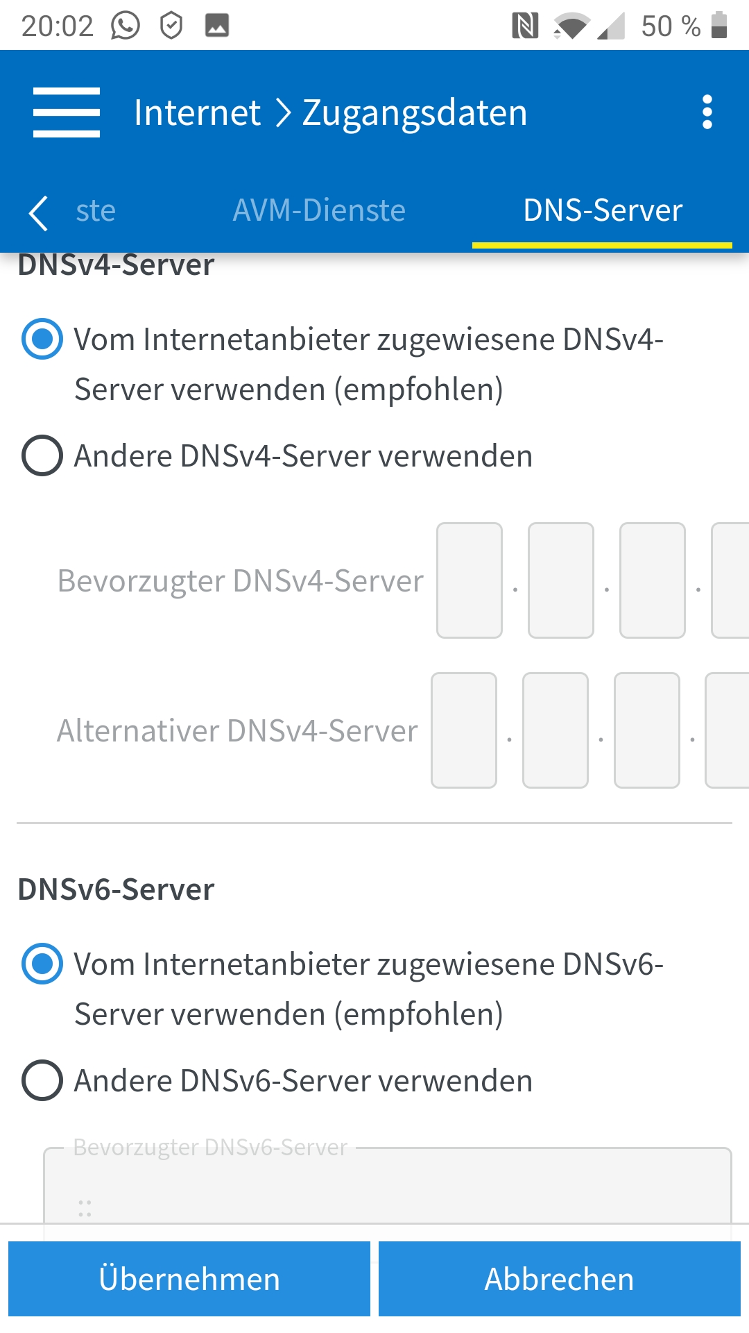

  • Schon einmal versucht andere DNS-Einstellungen zu verwenden? Lässt sich zur Probe unter Windows einstellen, falls dies dies Lösung ist, kann man den Router entsprechend konfigurieren.
  • Testweise mal IPv6 deaktivieren.

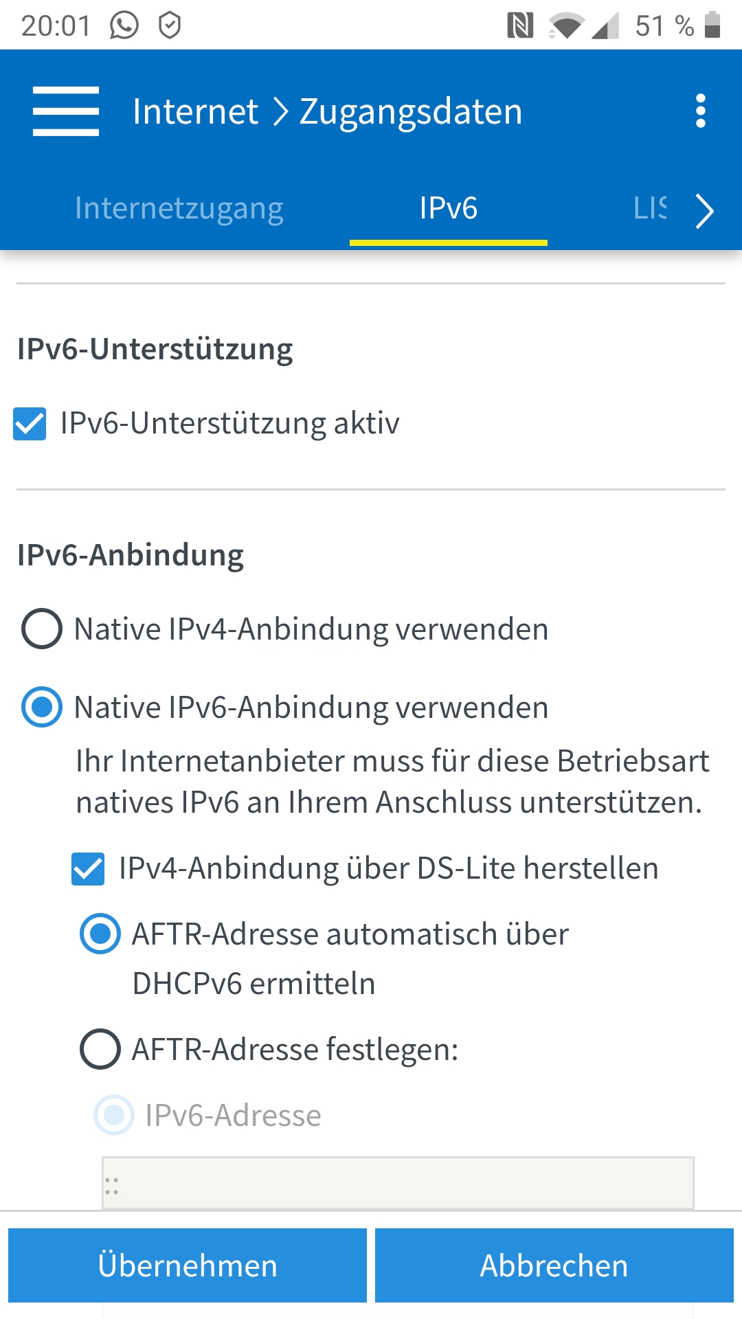

Wenn ich nur ipv4 aktiviere bekomme ich gar keine Verbindung zum Internet dann laden sich die Seiten zu Tode. Ich habe einen regionalen Anbieter NetComBW heißt der. Wenn ich den DNS ändern möchte was muss ich dort einstellen mein Router ist eine Fritzbox 7590.

Die DNS-Server von Google wären für IPv4:
8.8.8.8 und 8.8.4.4
für IPv6:
2001:4860:4860::8888 und 2001:4860:4860::8844
Ansonsten mal nach "alternative DNS-Server" suchen.

Man kann das "Aussehen" wie auf deinem Bild reproduzieren, hier gerade gemacht:
Unter FF: Ansicht --> Webseiten Stil --> keiner
Damit wird vermutlich einfach keine formate.css geladen. Warum das allerdings auf mehreren Geräten und unterschiedlichen Browsern der Fall ist, kann ich auch nicht erklären. Könnte der Anbieter so eine Datei filtern? Mal nen VPN testen und die Seite erneut aufrufen?

Habe jetzt Mal versucht wie hier beschrieben den DNS Server auf Google zu ändern und was soll ich sagen es funktioniert alles wie davor. Ist es eine Dauerlösung DNS einfach über Google laufen zu lassen oder sollte ich mich trotzdem an meinen Anbieter wenden?

Die DNS-Server von Google zu nutzen kann eine Dauerlösung sein.
Alternativen wären Anbieter wie Cloudflare, Quad9, OpenDNS, usw.
Alle sind recht zügig, gehen unterschiedlich mit Nutzerdaten um, und können unter Umständen Sicherheitsfunktionen wie die Blockade von Phishing-Webseiten anbieten.
