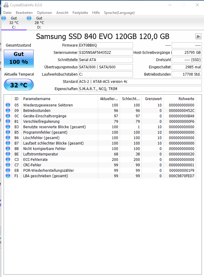

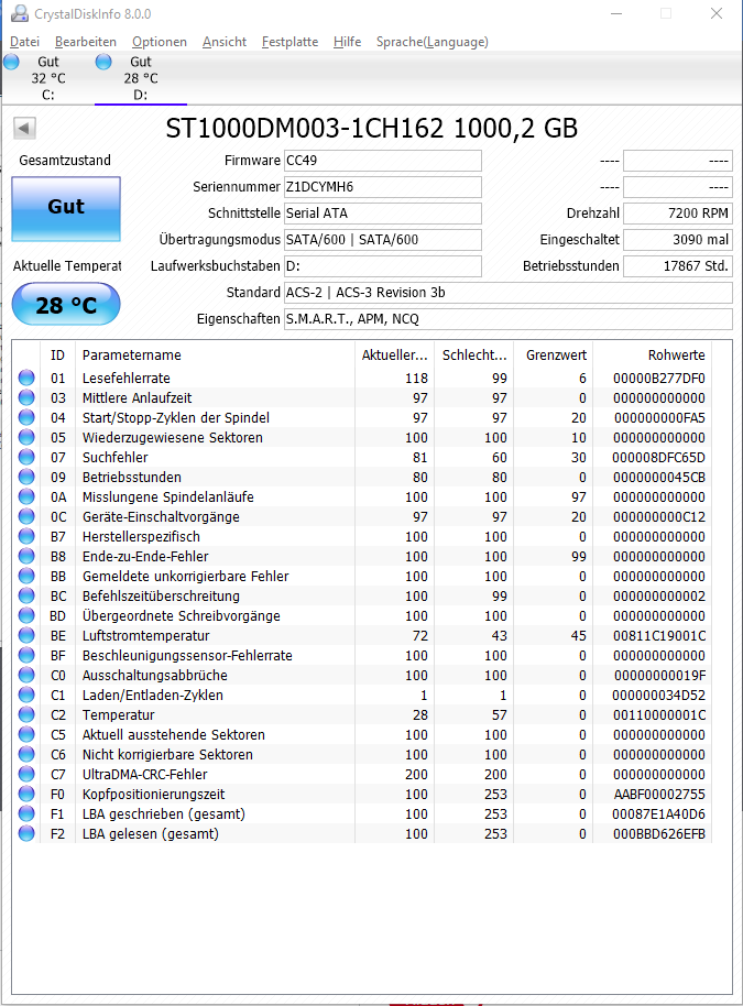

Crystal Disk Screenshots:
Crystal Disk Info laden Screenshot jeweils von allen Platten im System erstellen, mit großem Fenster, so dass ALLE Werte sichtbar sind.
Reaktionen: Terrier
Danke für die schnelle Antwort, sind im Anhang!

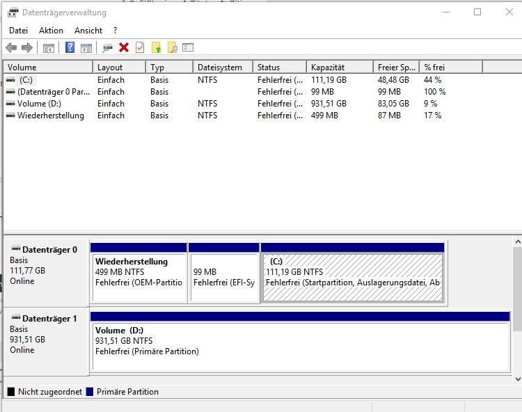

Mach mal einen Screen von der Datenträgerverwaltung.
Ansonsten kann es ja nur ein Hardwareproblem sein.
Ja alles Wunderbar in der Datenträgerverwaltung
Da keine uralte Windows 7 Bootpartition der Grund ist und neu clean installiert wurde, bleibt ja nur ein Hardwaredefekt.

Stimme Terrier zu, sehe nichts defektes, Platten sind beide in Ordnung. Den 1 CRC Fehler bei 17.700 Stunden ignorieren wir mal.

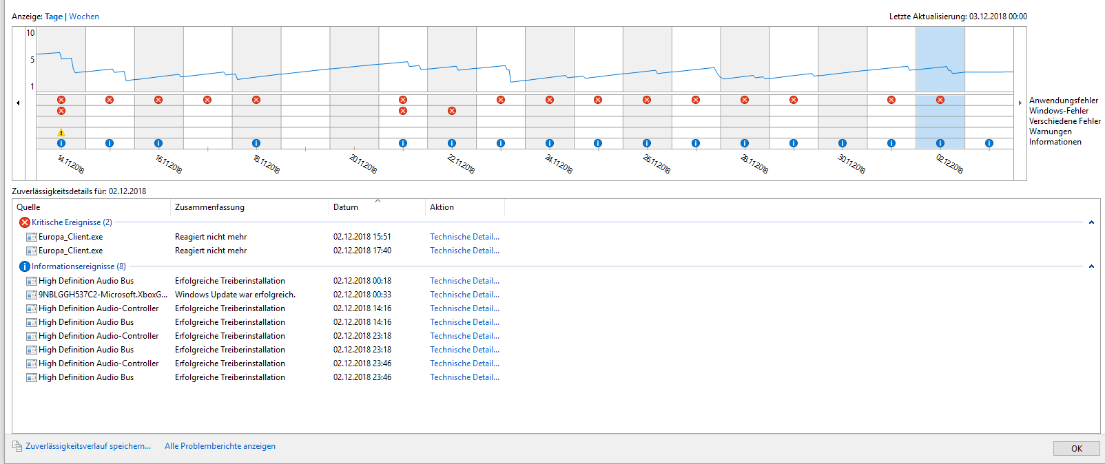

Wie sieht es denn im Zuverlässigkeitsverlauf aus?
Ehrlich gesagt habe ich den Fehler auch noch nie gehört
RADAR_PRE_LEAK_64 simply means the OS has detected a resource intensive process running which isn't managing its memory very well (it isn't a memory leak, it is "pre-leak", meaning the OS' RADAR function thinks this could become a memory leak. The code you get with it, usually 0xc0000005, is simply a STATUS_ACCESS_VIOLATION, meaning the process tried to access memory it doesn't have (assuming it's a standard Windows HRESULT).
sollte nichts mit den boot Problemen zu tun haben.
Mein Zuverlässigkeitsverlauf sieht sehr gut aus, da steht leider nichts brauchbares,
nur Crashes von Programmen und Spielen welche mir bekannt sind.
