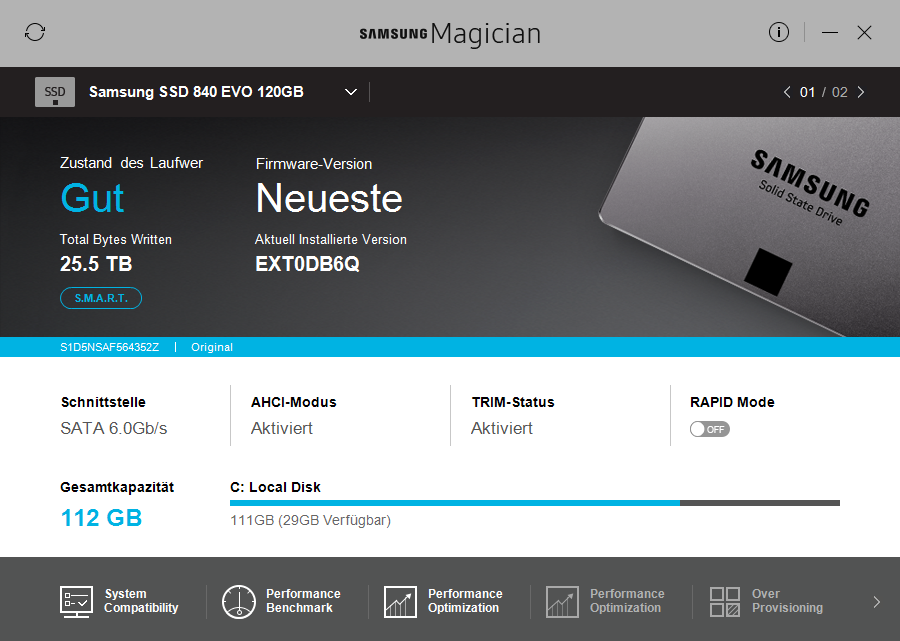

Neuste Firmware ist drauf, Problem jedoch nicht gelöst.

Das SecureErase wäre noch zu probieren.
