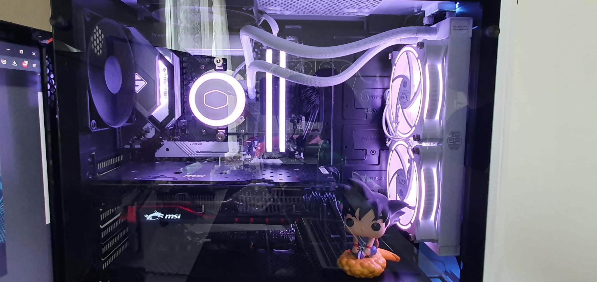

Ich habe mir vor einiger Zeit ein fast gänzlich neues System zusammengestellt und bin in dem Zuge auf eine AIO Wakü umgestiegen. Als Prozessor habe ich den Ryzen 7 5800x und dachte ein 240mm Wasserküler würde da reichen.
Nach ein paar Reviews fand ich die MasterLiquid ML240 Illusion von Cooler Master preislich ganz ansprechend und die Leistun schien auch nicht so schlecht zu sein.
Jetzt kratzt die cpu aber leider schon im Idle an den 50°C und der pc wird bei kleinster Last schon sehr spürbar laut.
Ist das normal?
Die Konstelation füge ich mal per Bild mit ein:
WLP schon erneuert? Pumpe läuft?

Hast du auch vorne Lüfter die auf den Kühlblock blasen?
Weil die Saugleistung ist halt nicht immer besser ...

Die WLP habe ich selber aus der mitgelieferten Tube aufgetragen, kann das so einen großen Unterschied machen? Die Pumpe läuft so wie es sich anhört zumindest.
Wir wissen nichtmal was für ein Case da in Benutzung ist. Vielleicht ist die Front derart restriktiv, dass die Lüfter hinter dem Radiator kaum was ansaugen können, dann wär das nicht weiter verwunderlich.
Eine Push-Konfig wär in diesem Fall höchstwahrscheinlich die bessere Variante.

Normalerweise wird davon abgeraten die AiO so zu montieren wie du. Da ist ja immer etwas Luft im System und die sammelt sich an der höchsten Stelle. Ergo da wo bei dir die Anschlüße zum Radi sind. Kann problematisch sein. Muss aber nicht.
Genau nach der Logik dachte ich eigentlich es wäre Vorteilhaft die AiO als "intake" zu verwenden damit sie an frische Luft kommt, statt der schon aufgewärmten und nach oben gestiegenen Luft über der CPU

Wenn ich von Luft im System rede dann in der AiO. Die ist nicht zu 100% voll mit Wasser. Oben wird von der Pumpe die Flüssigkeit angesaugt. Genau da wo auch die Luftblase entsteht.

Das Case ist das Phanteks p400. Welche anderen Details wären noch hilfreich?
Das ist auch in Ordnung so. Allerdings sollte die AiO umgedreht werden so dass die Schläuche unten sind.
Dein Case ist so klein, das dort keine warme Luft nach oben steigt. Der Kamineffekt greift dort einfach nicht.
Alleine schon ein Lüfter sorgt dafür, das dieser Effekt dahin geht.
Mach einfach die AiO nach oben und als Intake und von vorne Lüfter als Intake.
Hinten ein Lüfter raus und fein die sache.
Diesen Aufbau habe ich ebenfalls mit einer Custom-WaKü.
Temperatur im Gehäuse liegt bei mir meist unter denen vom Wasser oder maximal gleich, aber noch nie wärmer.
Achso! Dann danke für den Tipp!
Bau die doch mal oben im Case ein. Drehen kannst du die ja anscheinend nicht wegen derL eitungen, so dass die unten sind.
