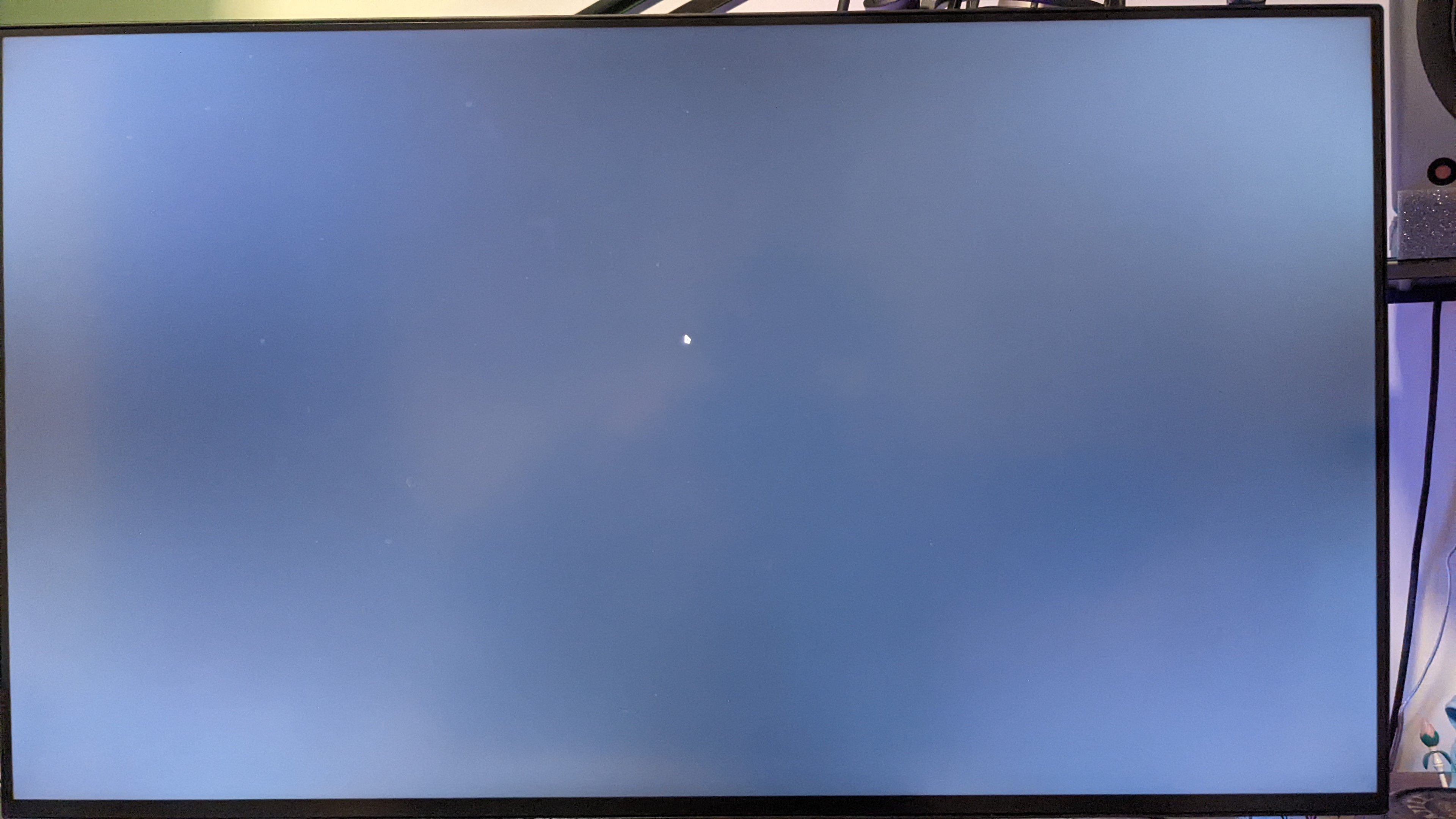

ich möchte auf meinem PC gerne mal Manjaro Linux ausprobieren, das ganze bootet aber leider nicht.
Ich installiere das iso-File per Rufus auf meinen USB-Stick, boote vom Stick, stelle die Locales auf Deutsch und egal, ob ich freie, oder proprietäre Treiber boote, gleiches Phänomen: nachdem der Bootvorgang einen Haufen Zeug geladen hat bekomme ich einen schwarzen Bildschirm und ich sehe einen Mauszeiger, den ich bewegen kann, sonst nichts.

@Big Ed Wie @fixedwater schon schrieb, hat der 1700 X kein internes Grafikmodul. Generell bekomme ich von zwei Monitoren, die an dem Computer hängen auch nur auf einem die Anzeige, die halt nichts anzeigt, außer meinen Mauszeiger.

Ok, vielleicht mal ein wenig strukturierter:
Monitor 2: nichts
Monitor 1: schwarzer Bildschirm, mit Maus, Maus ist beweglich. (Siehe Foto im Eingangspost) Ich kann die Maus nicht auf den anderen Monitor bewegen. Den 2. Monitor kann ich mal abklemmen und nochmal testen.
Wenn ich die Konsole öffne, erscheint diese ebenfalls auf Monitor 1.
