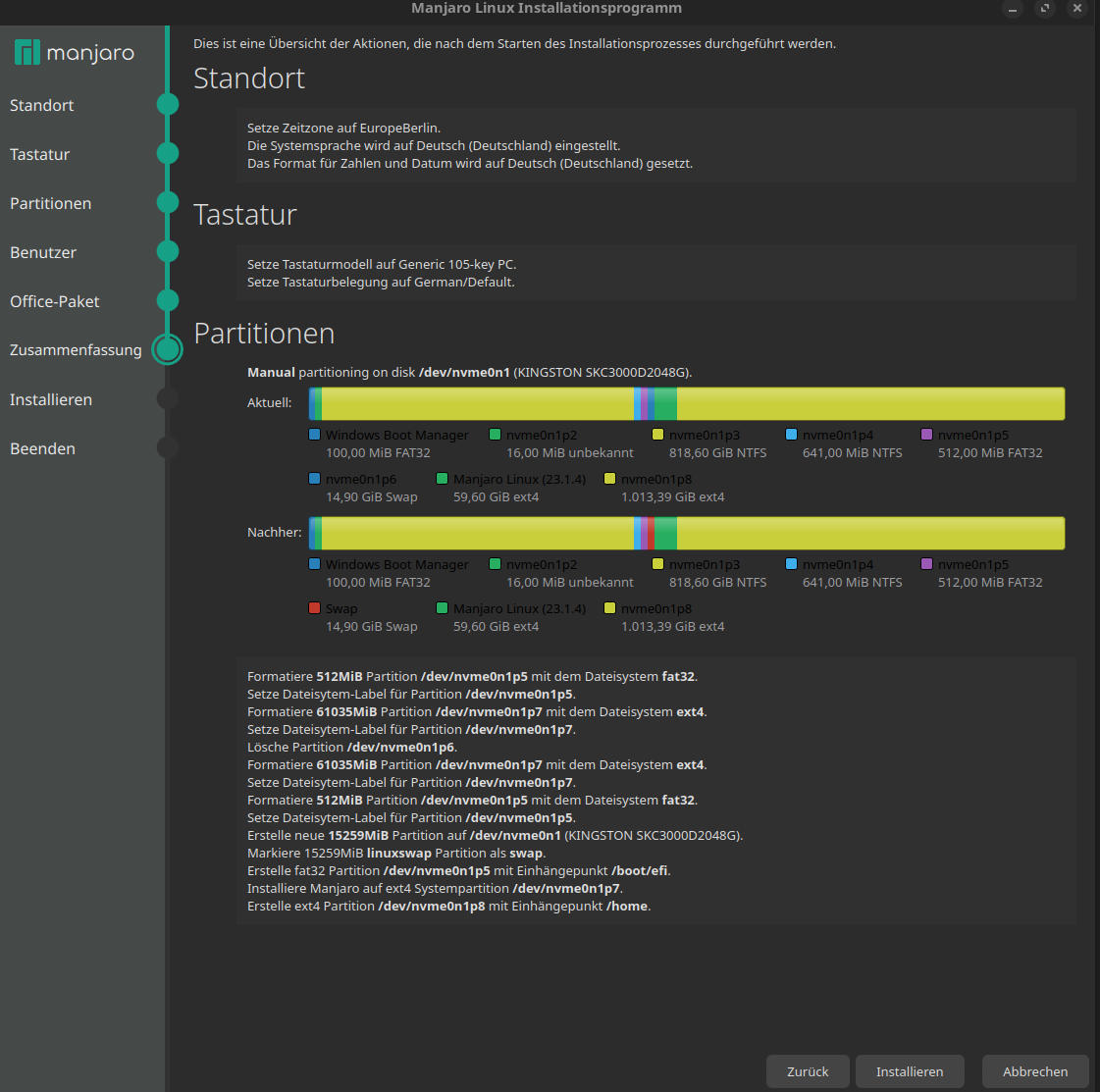

Könnte ich nicht über den Manjaro Installer die EFI Partition (/boot/efi) formatieren & neu installieren, die Manjaro Partition (/) formatieren und neu installieren, die /home Partition beibehalten und mit /home labeln? Sprich Manjaro neu installieren, Home beibehalten und anschließend mein Back in Time Backup für "/" einspielen? Quasi so?
