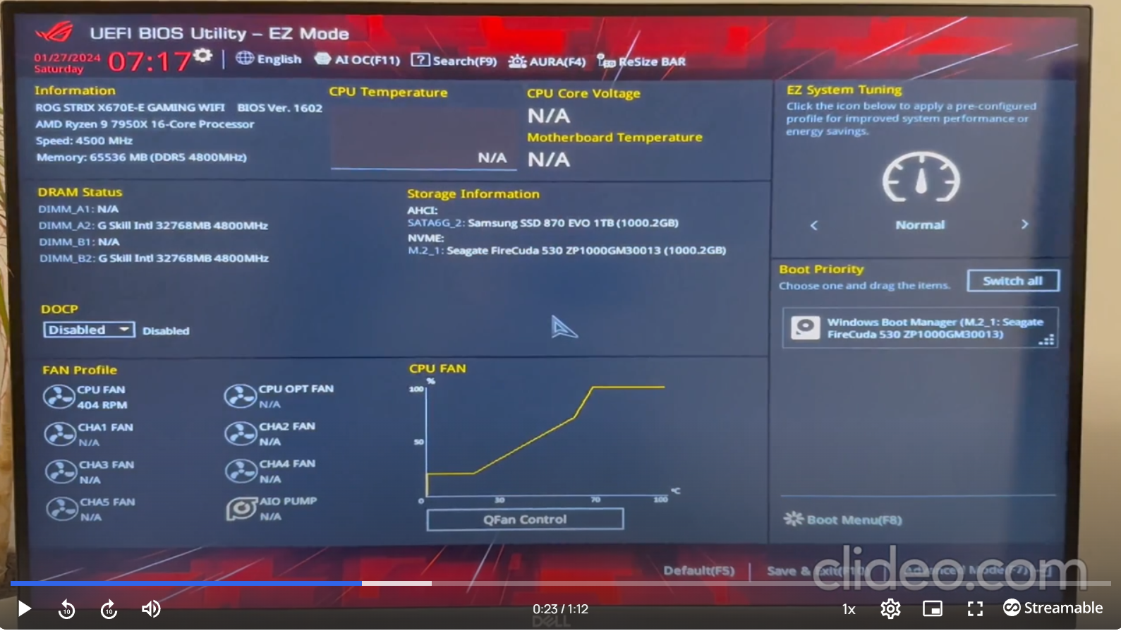

die Temperatur deines Prozessors erscheint im BIOS-Menu aber nicht (in deinem Video)
klemme mal die SSD zu Testzwecken ab

BIOS zurückgesetzt und Standardeinstellungen geladen?
Danach einen Screenshot vom BIOS hochladen (so wie dieser hier)

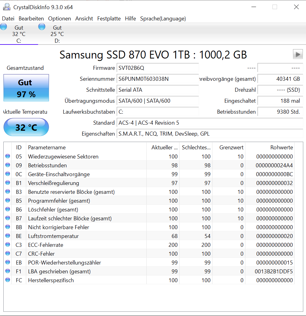

Crystal Disk Info der SSD
EDIT: Windows 10 ist doch auf der SSD installiert, nicht auf der NVME

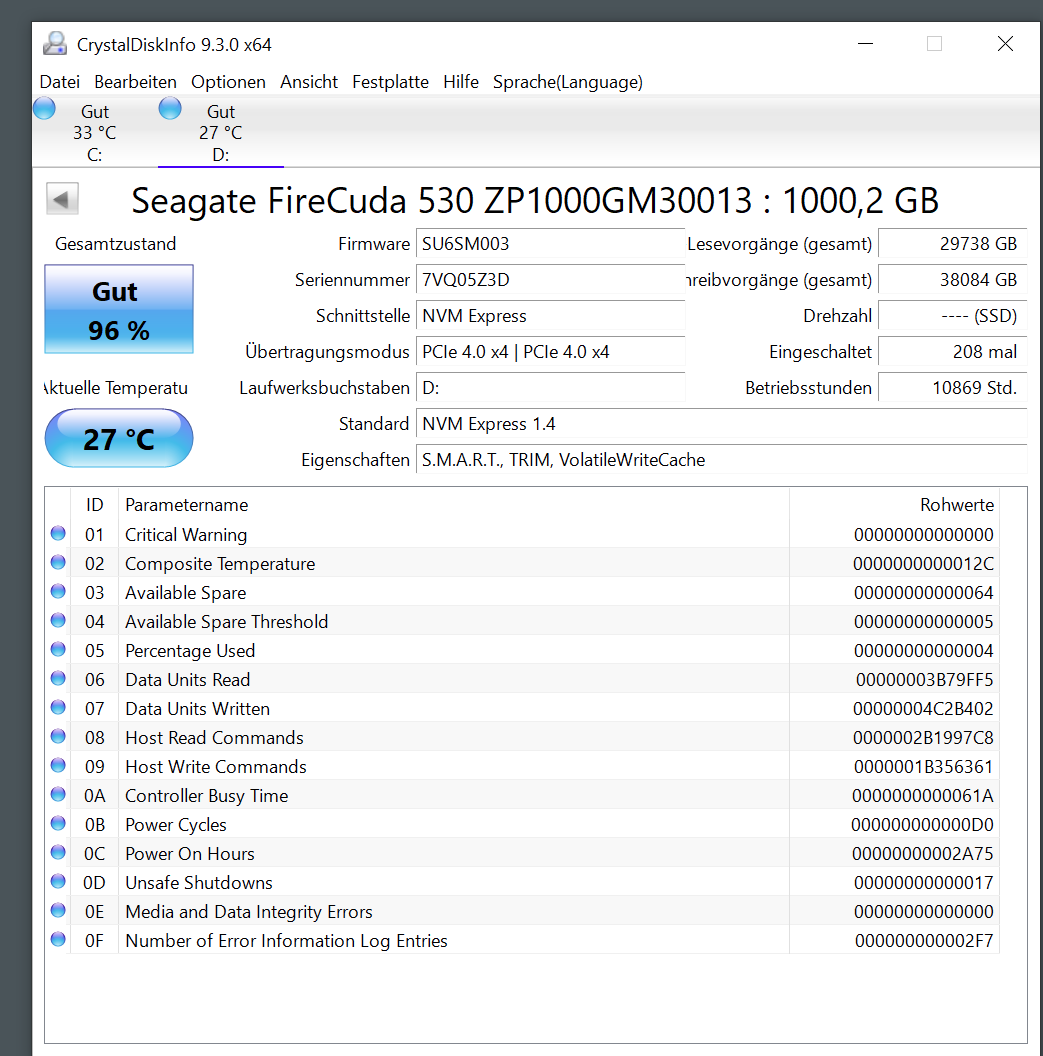

Und noch der NVME:
Reaktionen: Ponderosa
Du hast eine zweite SSD/HDD in deinem PC, prüfe die auch mal mit CDI.
