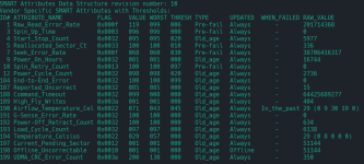

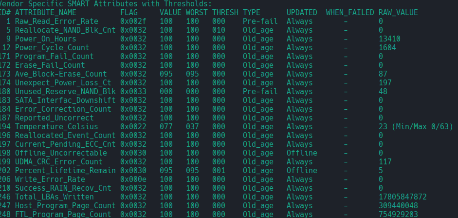

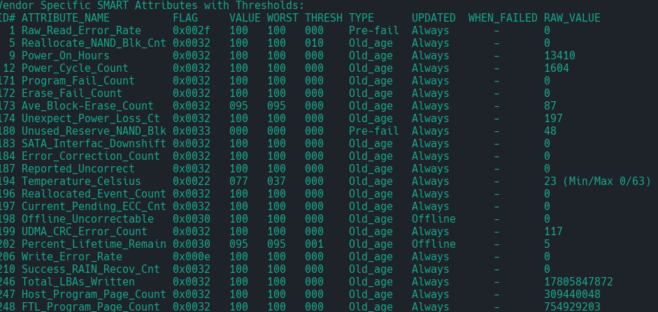

SSD/HDD und Arbeitsspeicher überprüfen.
SSD/HDD:
Code:
sudo smartctl -a /dev/nvme0n1
Reaktionen: Linuxfreakgraz

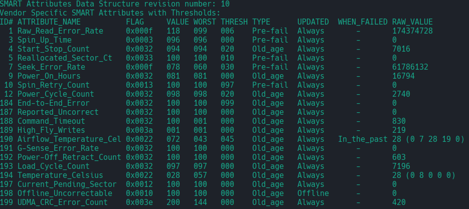

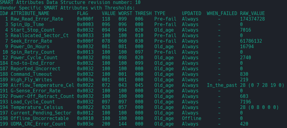

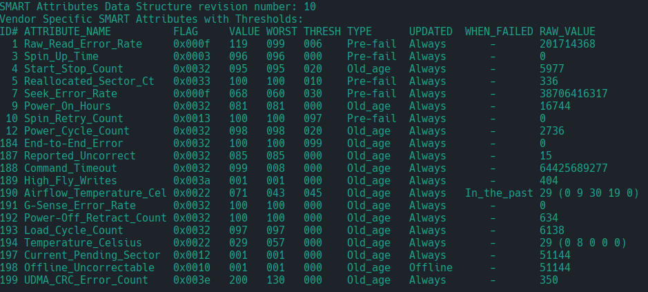

Klingt nach einem Hardwareproblem, eventuell ein sterbendes Laufwerk. Was ist verbaut?
es sind
Systemplatte: Crucial MX500
Datenplatten: zwei Mal Seagate ST2000VX001 im LVM Verbund eingerichtet
Am Besten alle überprüfen?
Ich nehme mal an die zwei HDDs sind hin?
