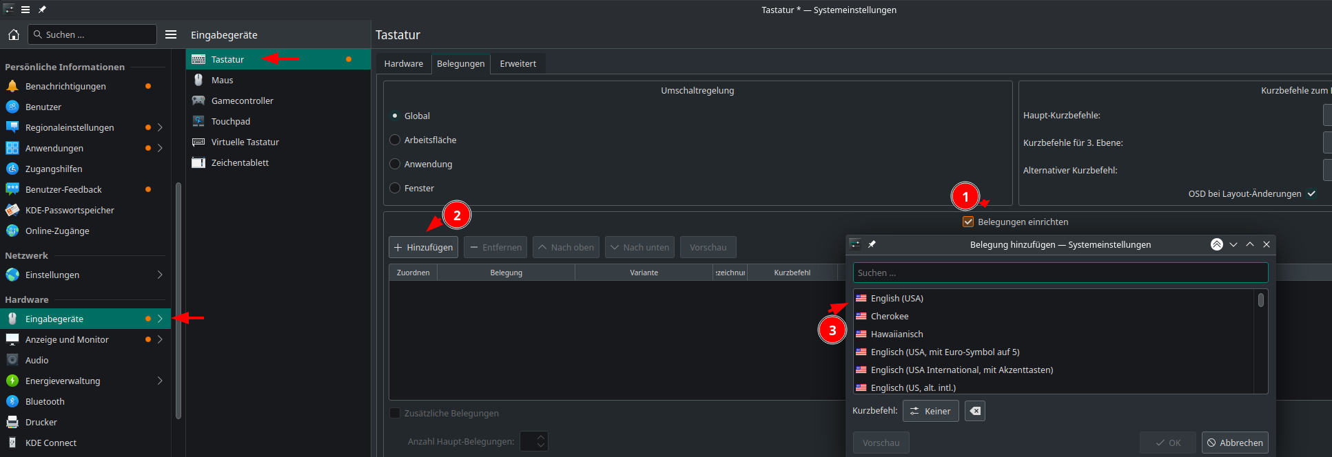

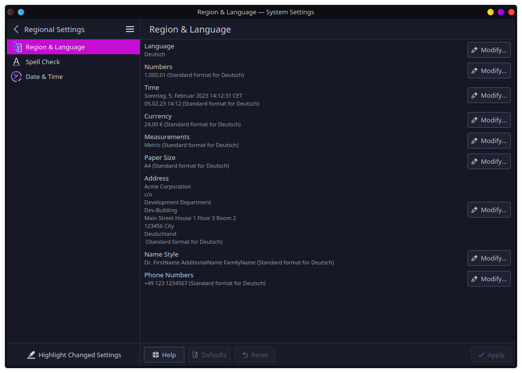

Das Fenster sieht eher wie Plasma aus... was passiert, wenn Du in diesem Fenster Deutsch als Sprache entfernst? Tastaturlayout müsste dann in den Plasma-Einstellungen angepasst werden.
Es gibt in Plasma ein paar Sprach und Regionsrelevante Einstllungen:
(ich hab bestimmt was vergessen oder auf die schnelle übersehen - ist auch manjaro hier)
Nur um mal ein Paar Hinweise zu geben wo du das anschauen und testen kannst.

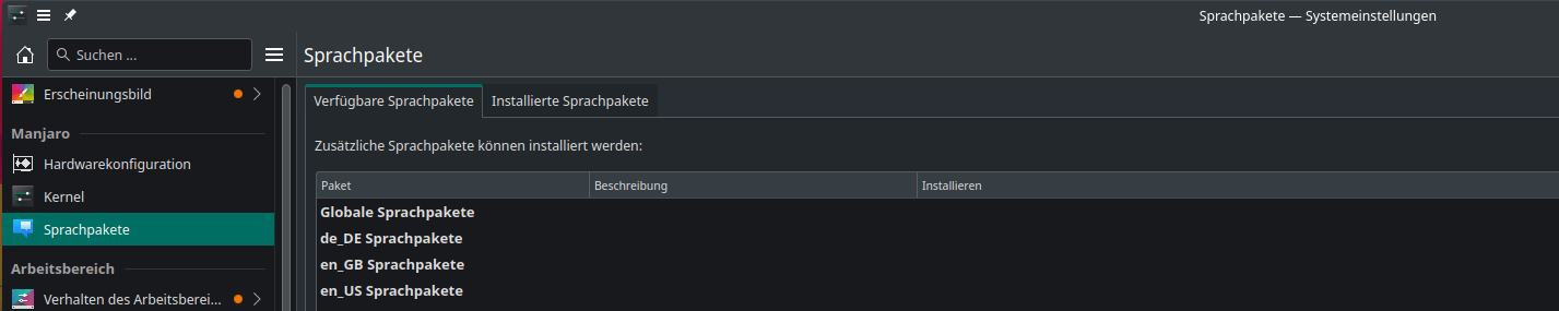

Hallo fixedwater
Getestet. D.h. DE Sprachpaket deinstalliert und reboot. Menu im GUI noch immer in Deutsch.

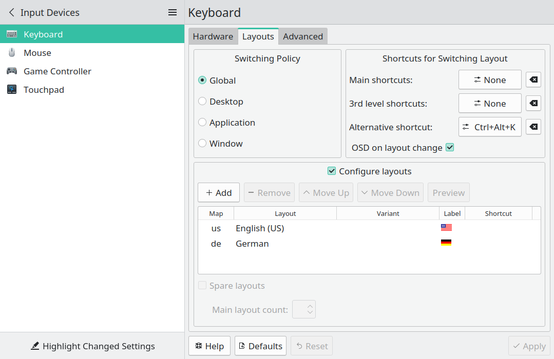

Ich kann deinen Screenshot oben so nicht ganz nachvollziehen unter KDE Plasma mit X11.
Mein Manjaro war von Anfang an komplett auf us_EN installiert, auch mit US Tatsaturlayout, weil ich eine solche verwende.
Spasseshalber habe ich jetzt grade bei mir hier das de Tatsaturlayout hinzugefuegt:
Und das umschalten mit dem dort abgebilteten Ctrl+Alt+K funktioniert. Ohne Reboot.
Danach habe ich hier statt Englisch auf Deutsch gestellt, und neugestartet:
Wie der Screenshot zeigt hat das funktioniert, ist aber etwas komisch, im Bild vorher, und auch unten in der Prewiev ist es ja noch US...
Danach wieder zurueck auf Englisch hat genauso funktioniert.

@ral9004: Was ich meine ist, das trotz der deutschen Sprache unten noch alles auf English stand. Aber du kannst da recht haben, mag mit den anderen Einstellungen eine Seite weiter vorher zu tun haben.
Aber auch da stand auch noch "Language American englisch" nach dem Neustart.
Aber man kann das Tastaturlayout aendern, ohne die Sprache zu aendern. Das habe ich doch in meinem ersten Screenshot gemacht: Sprache auf English, dazu das deutsche Tastaturlayout.
