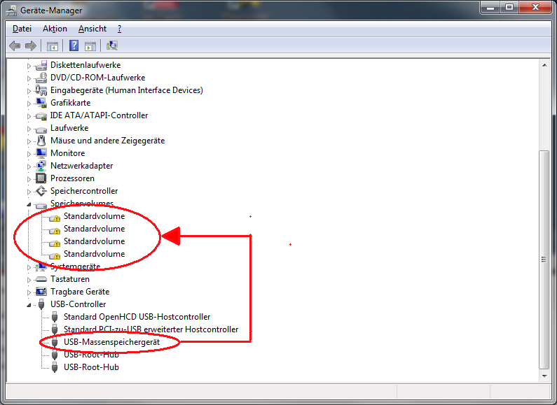

Ich habe einen interen Kartenleser (Delock USB 2.0 Cardreader 3,5 All in 1), der unter Windows XP immer einwandfrei funktioniert hat. Unter Windows 7 ist es aber nun so, dass erstmal alle Wechsellaufwerke im Gerätemanager mit einem "!" markiert sind (Bild 1). Das ist ja auch soweit nicht schlimm, da sie dann ja im Arbeitsplatz auch nicht auftauchen, wenn keine Karte gesteckt ist. Wenn ich nun aber eine SD-Karte in den Cardreader stecke, passiert erstmal gar nichts. Er wenn ich manuell den Kartenleser deaktiviere und wieder aktiviere, dann wird die Karte erkannt. Dann funktioniert der Kartenleser auch beim Wechsel der Karte. Wenn beim nächsten Windowsstart aber keine Karte gesteckt ist, muss ich wieder so vor gehen.

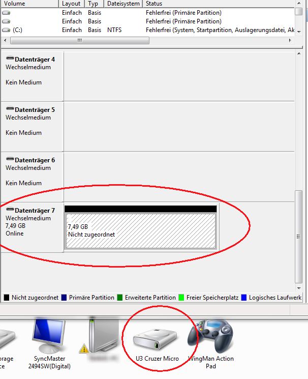

Das zweite Problem habe ich mit meinem 8GB USB-Stick. Der Stick selbst wird unter "Geräte" angezeigt, jedoch habe ich kein Wechsellaufwerk im Arbeitsplatz. Die Datenträgerverwaltung behauptet, dass der Stick nicht zugeordnet ist und angeblich auch der gesamte Speicher noch verfügbar sei, was aber nicht stimmt. Siehe Bild 2

Den USB-Stick kann ich leider nicht formatieren, Windows sagt dann: Vorgang nicht möglich. Egal ob FAT32 oder NTFS
Manche Kartenleser haben dieses Problem - kann man oft durch eine Neuistall. der Treiber beheben.

Beim USB-Stick kann ich nur "Neues einfaches Volume" auswählen. Wenn ich das mache, wähle ich den Laufwerksbuchstaben, dann das Dateisystem. Dann kommt die Meldung "Der angegebene Partitionsstil stimmt nicht mit dem des Datenträgers überein"

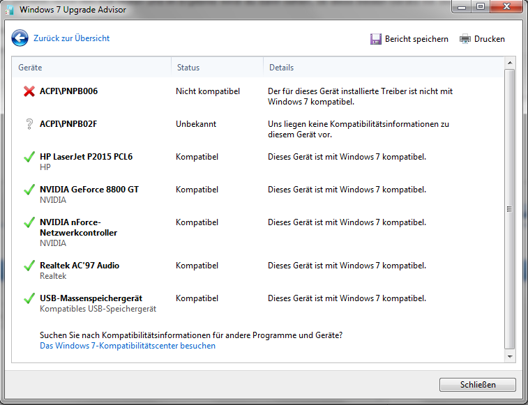

Habe es gerade gemacht (siehe Bild). Die beiden Geräte sind glaub ich vom NForce4 Chipsatz (gibts halt keine Windows 7 Treiber für). Aber eigentlich dürften die nicht das Problem verursachen

Also ich habe jetzt schon einige Foren durchforstet und ich bin auf jeden Fall nicht der einzige mit dem Problem zu sein. Es scheint am Treiber von Windows 7 zu liegen, der die U3 Sticks, bei denen U3 deaktiviert wurde nicht mehr richtig erkannt werden. Unter Windows 7 kann ich das U3 aber auch nicht mehr installieren, da er den Stick nicht erkennt. Vielleicht mache ich das mal unter Windows XP. Komisch, dass es damit solche Probleme gibt
So, nachdem ich mit einem Sandist Cruzer Titanium das gleiche Problem hatte, habe ich es nun endlich hinbekommen. Ich musste in der Datenträgerverwaltung für den USB-Stick in der Richtlinie festlegen, dass er für "Bessere Leistung" optimiert werden soll. Sofort nach dem umstellen wurde der USB-Stick als Laufwerk im Arbeitsplatz eingebunden. Wenn ich es zurückstelle auf "Schnelles Entfernen" dann ist er wieder weg. Wirklich seltsam was MS da gemacht hat. Bei meinen anderen 1 und 2GB Sticks habe ich das Problem nicht.
Ha, zu früh gefreut. Es ist so, dass ich jedes mal die Richtlinie ändern muss wenn ich den USB-Stick neu einstecke. Also wenn ich ihn einstecke wird er nicht erkannt, dann ändere ich auf "Bessere Leistung" worauf er dann erkannt wird, wenn ich ihn dann aber wieder entferne und wieder einstecke muss ich das dann auf "Für schnelles Entfernen optimieren" stellen. Ein ständiges Hin und Her also. Echt nervig.
