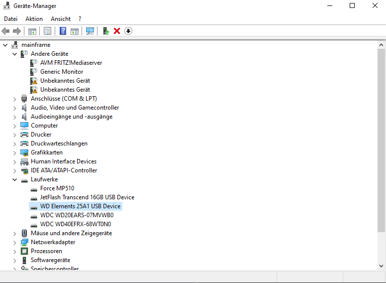

Nach USB Oblivion bin ich nun einen halben Schritt weiter was die USB-Thematik angeht:
Auf gut glück habe ich bei der Installation der Treiber der externen Festplatte einfach auf C:\ suchen lassen und siehe da, es wird etwas gefunden und installiert. Im Geräte-Manager sieht das jetzt so aus:
Die beiden unbekannten Geräte sind aber nach wie vor der Stick und die Elements HDD.

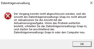

Nun werden die Datenträger auch in der Datenträgerverwaltung angezeigt, aber es wird keine Laufwerksbuchstabe zugewiesen, ich kann das auch nicht manuell machen:
Jemand eine Idee was das Problem ist? Fenster schließen, Neustart macht keinen unterschied ..
Dafuer sind zwei unbekannte Geraete dazu gekommen. 🤷‍♂️
Wegen der Buchstaben. Das geht auch mittels diskpart.
In der administrativen CMD.
diskpart
list volume
select volume [Volume Number vom Stick]
assign letter=[Buchstabe]

Oben die zwei unbekannten Geräte machen mir Sorgen.
Bitte den Gerätemanager öffnen, auf das jeweilige "unbekannte Gerät" rechts klicken, Eigenschaften auswählen, Details, Hardware-IDs auswählen, rechter Mausklick auf eine der IDs, kopieren auswählen, im Internet nach der ID suchen und den entsprechend gefundenen Treiber installieren.
Wenn du aus der ID auf eine bestimmte Geräteklasse schließen kannst, kannst du auch auf
http://www.station-drivers.com/index.php?lang=fr
nach passenden Treibern suchen.
