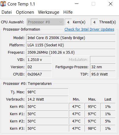

Ich habe dann natürlich gleich mal in CoreTemp nachgesehen, und seitdem über meine G510s die Temperaturen im Auge behalten. Mir fiel auf das ich beim schauen von simplen FULL HD Videos in YT schon kurzzeitig zwischen 70 und 80° bin.

Leider dasselbe Bild wieder, habe dann auch mal CS-GO getestet, und siehe da, nach 30 Sekunden im Spiel sage und schreibe ~95° Celsius. Abgestürzt oder wegen Überhitzung ausgeschaltet hat sich noch nichts, habe ihn aber auch nie länger als eben diese 30 Sekunden in CS auf dieser enormen Hitze laufen lassen.

Als Anhang gibts noch den Core-Temp Screenshot mit den knapp 100 Grad.

Wieder nach 30 Sekunden meine Finalen 95° erreicht ( :D ) und den Kühlkörper angefasst - war kalt, bis vielleicht "lauwarm".
