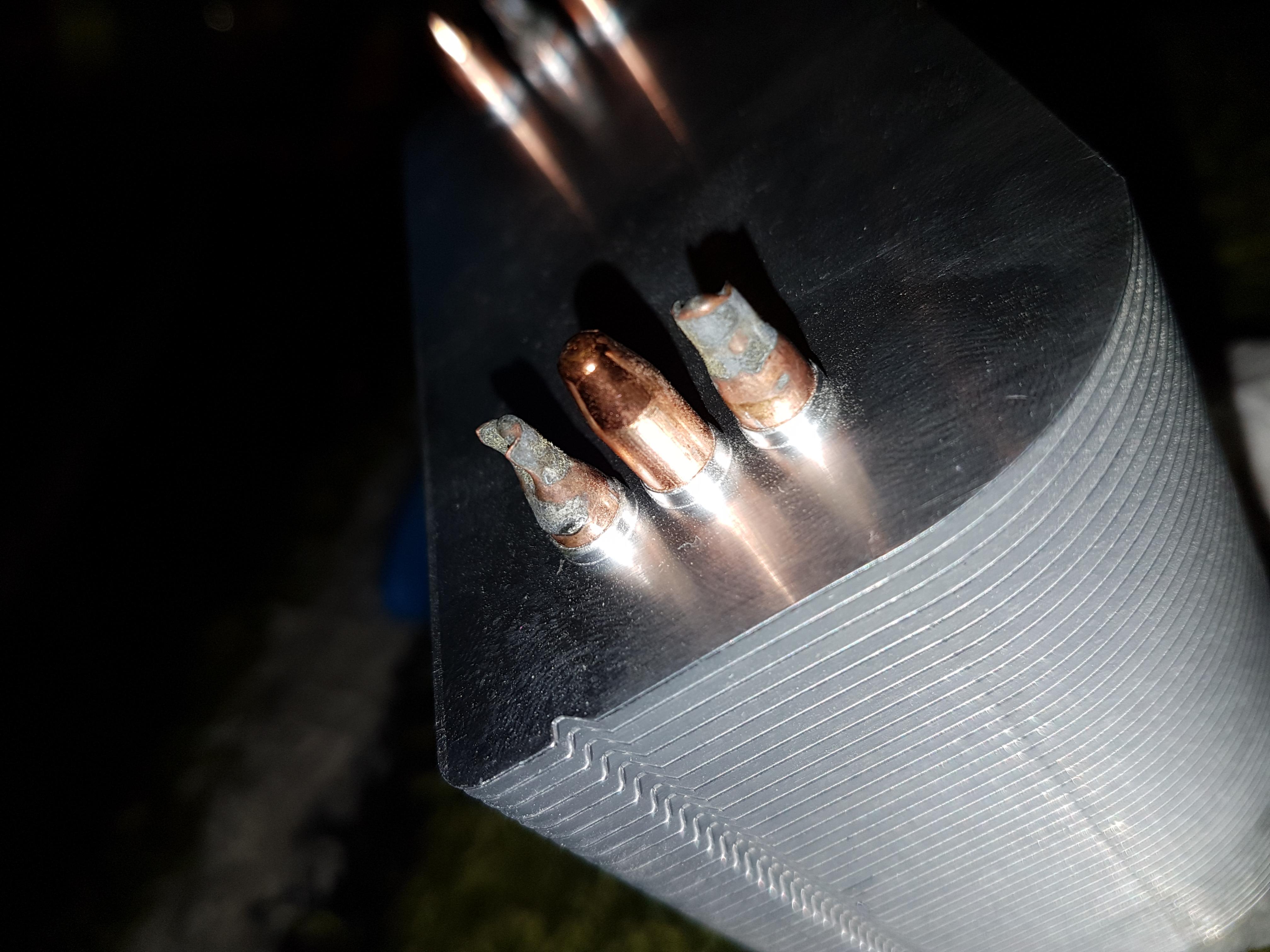

Habe den Kühler gerade demontiert, der war sicher richtig drauf. Ich sehe einen Abdruck auf der WLP.
Lecks oder so kann ich keine entdecken, aber Oxidation am Anfang der Heatpipes.
Werde gleich mal versuchen ein Bild davon zu machen

Als Anhang das Bild von der Oxidation bei den Heatpipes ganz oben, sonst konnte ich allerdings nirgendwo eine "Macke" oder etwas seltsames erkennen, weiß jetzt auch nicht ob diese Oxidation irgendwie ein Problem darstellt oder ein Indikator für einen Defekt sein kann.
hmm. habe ich so noch nicht gesehen. vielleicht ist es ja wirklich der kühler. wäre das einfachste.
Wow, seltenes Bild...sieht aus, als wären da die äußeren beiden Heatpipes komplett zerfressen, die werden vermutlich Funktionslos sein.
Bin aber gerade auch überfragt, wie das Zustande kommen kann, wenn ich mich recht an den Chemieunterricht damals erinnere, reagiert Kupfer nicht mit vielen Haushaltsüblichen Dingen, glaube Ammoniak zählt dazu.
Ein neuer Kühler sollte somit deine Probleme beseitigen.

Diesen Anblick eines Kühlers kenne ich auch noch nicht und dabei hantiere ich schon seit gut 20 Jahren mit Hardware rum. Man lernt immer wieder was neues.

-Der Kühler schaut so aus ,da die Chinesen auch irgenwie den Kühler befüllen müssen dann wird Lötzinn zum verschließen genommen. Denke nicht das der Kühler defekt ist.
Hab auch zuerst an Lötzinn gedacht, jedoch sind die mittleren heatpipes ohne Zinn.
Selbst wenn die Chinesen es unsauber gemacht hätten, wäre es nicht so "wild". Außerdem ist Struktur und Farbe (so wie ich es auf dem Bild erkennen konnte), sehr untypisch für eine Lötstelle. Ausschließen möchte ich es jedoch nicht.
Dass der Kühler nur handwarm wird bei 90°C schließt eine Kaputte Heatpipe keinesfalls aus, die "Kruste" auf der Heatpipe könnten durchaus Rückstande der Flüssigkeit aus dem Inneren der Heatpipe sein.
