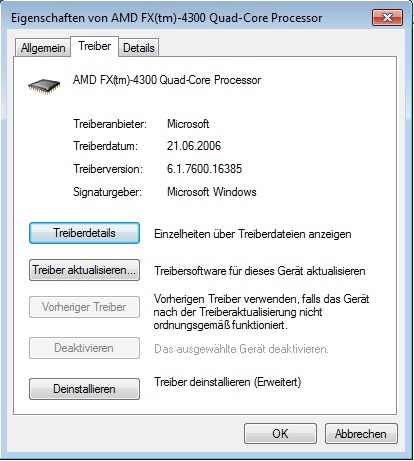

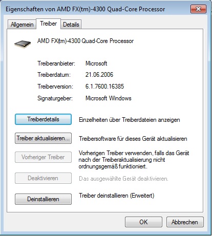

Schau doch mal, ob die APU / CPU im Gerätemanager richtig erkannt wird und welchen Treiber Windows einsetzt.

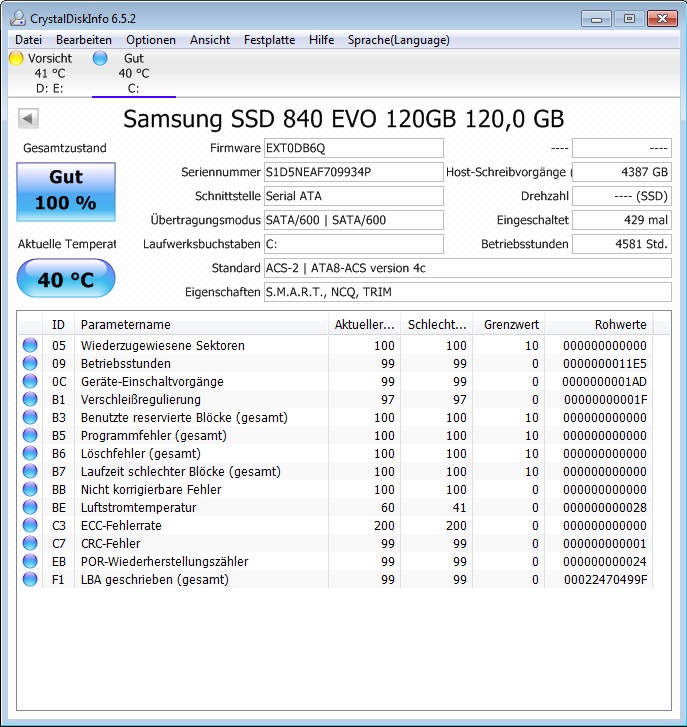

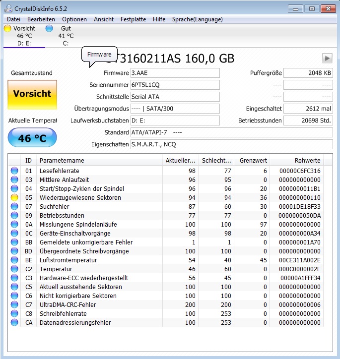

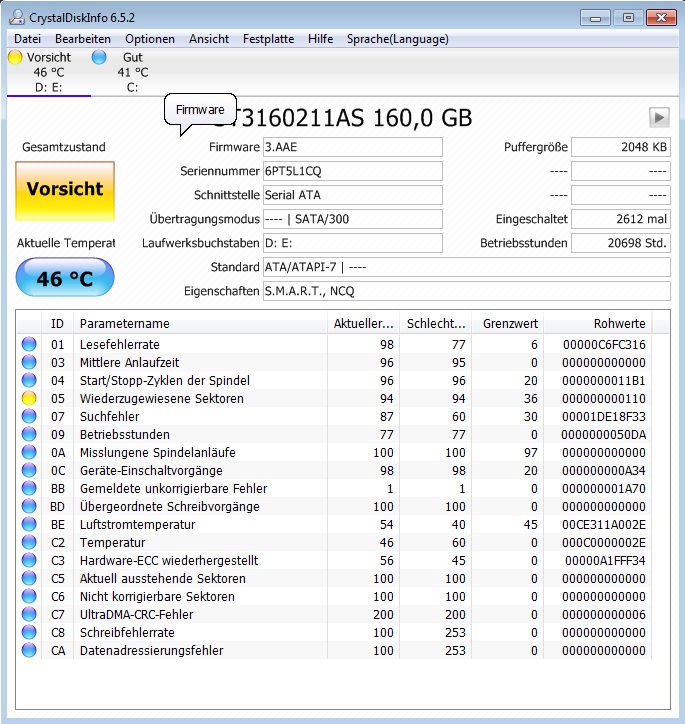

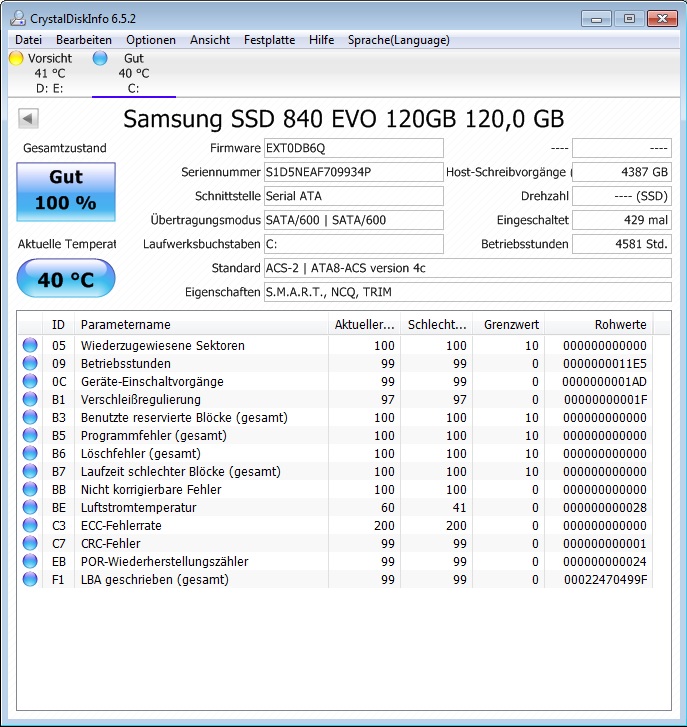

und bitte mal ein Screenshot von CrystalDiskInfo (Fenster so weit öffnen das alle Daten darauf zu sehen sind) hier Posten...

Entschuldige vergessen um richtigen zu schreiben. Jap wird erkannt.

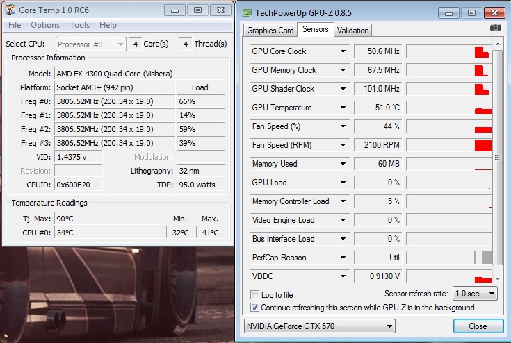

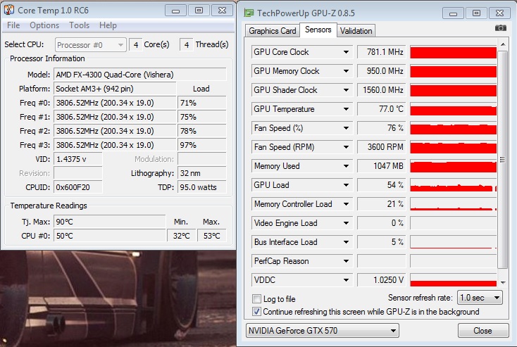

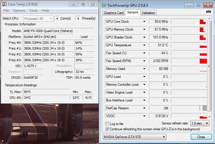

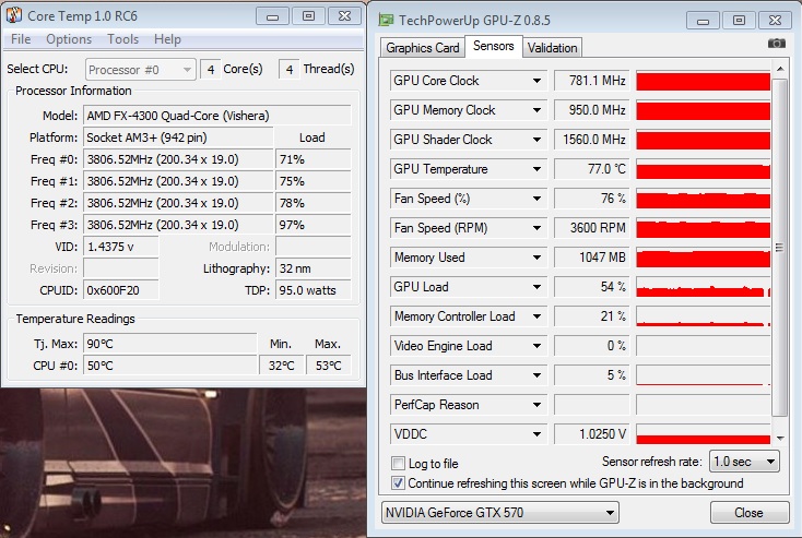

So hab nomma paar Temp infos:
Gehäuse innen: 32,8-36°c je nach Temperatur des Zimmers unter last 46-50°c je nach Zimmertemperatur :D
CPU und GPU auf Bild.
Crystaldisk auch auf Bild.
Memtest folgt.
Mfg

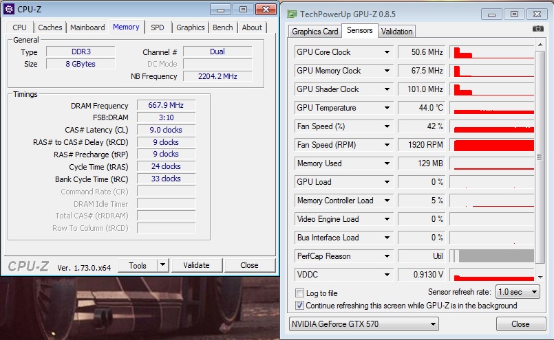

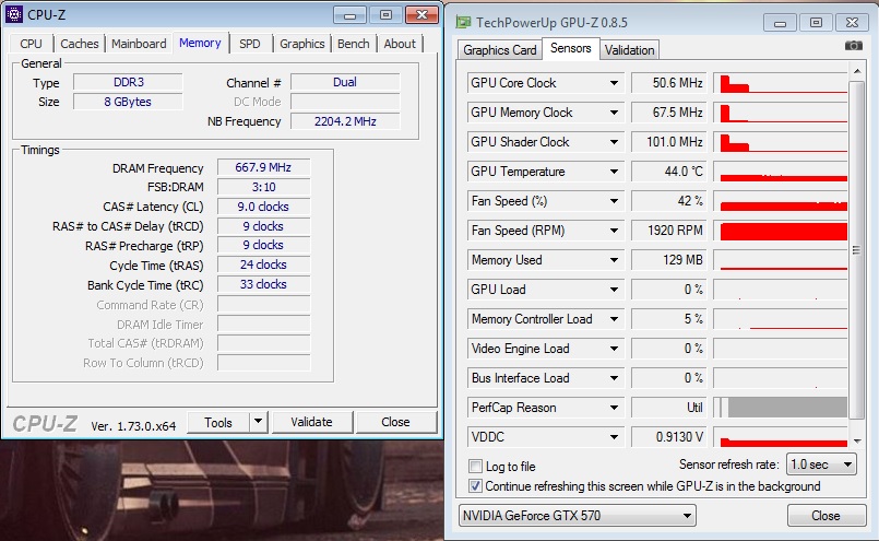

Edit: Die platte mit Vorsicht is lediglich mit Bildern Videos etc vollgepackt =P ... Arbeitspeicher etc nun auf Bild zu sehen
Ich hatte das schonmal mit den Spawas? bei meinem MSI und dann das ASrock bekommen nach 2Monaten oder so fings dann wieder an mit 2x neustarten müssen etc
Also die Platte hat einen Wech, würde so schnell wie möglich die tauschen...
aber mal als Test, stecke die ab und dann teste das ganze nochmal...
Oh man verdammt -.- Kann ich nicht irgendwie schauen ob die zu heiß werden oder schrott sind ? ^^ Würde das auch erklären weshalb ich den immer neu starten muss damit z.b ein Spiel flüssig läuft ? Also es ist nur eins alles andere rennt mit 1st start prima.
