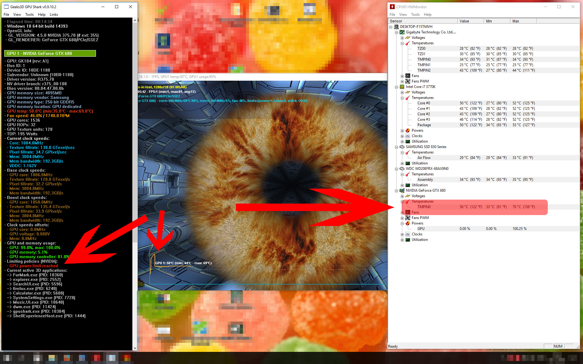

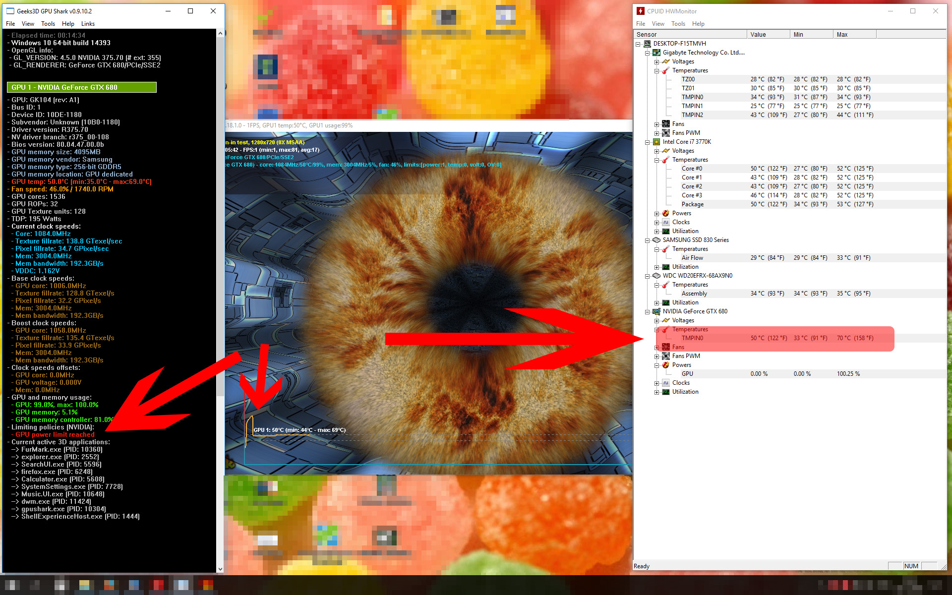

Ok hier das Ergebnis der Temperatur unter Volllast (FurMark).
Das Ruckelprobleme wie oben beschrieben beginnen direkt 2-3 Sekunden nach Beginn des Test und die GPU Temperatur schiesst nach oben auf 70° und normalisiert sich dan sofort beim einschalten des GPU Kühlers. Nach beenden von FurMark besteht das Problem mit dem Ruckeln noch ca 20 Minuten, dann schaltet sich der GPU Kühler ruckartig aus (oder zumindest sehr stark reduzierte Drehzahl) und auch das stetige Ruckeln/Einfrieren hört dann sofort auf.
Beachtet auf dem Screenshot auch die Meldung im GPUshark "GPU Power Limit reached".
