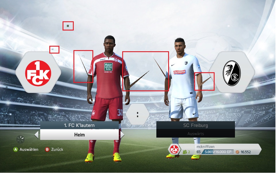

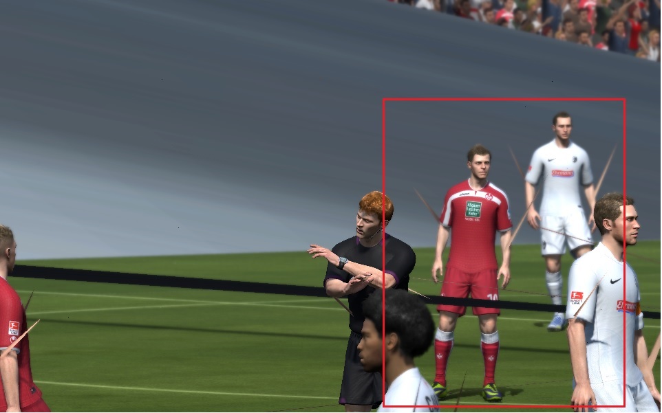

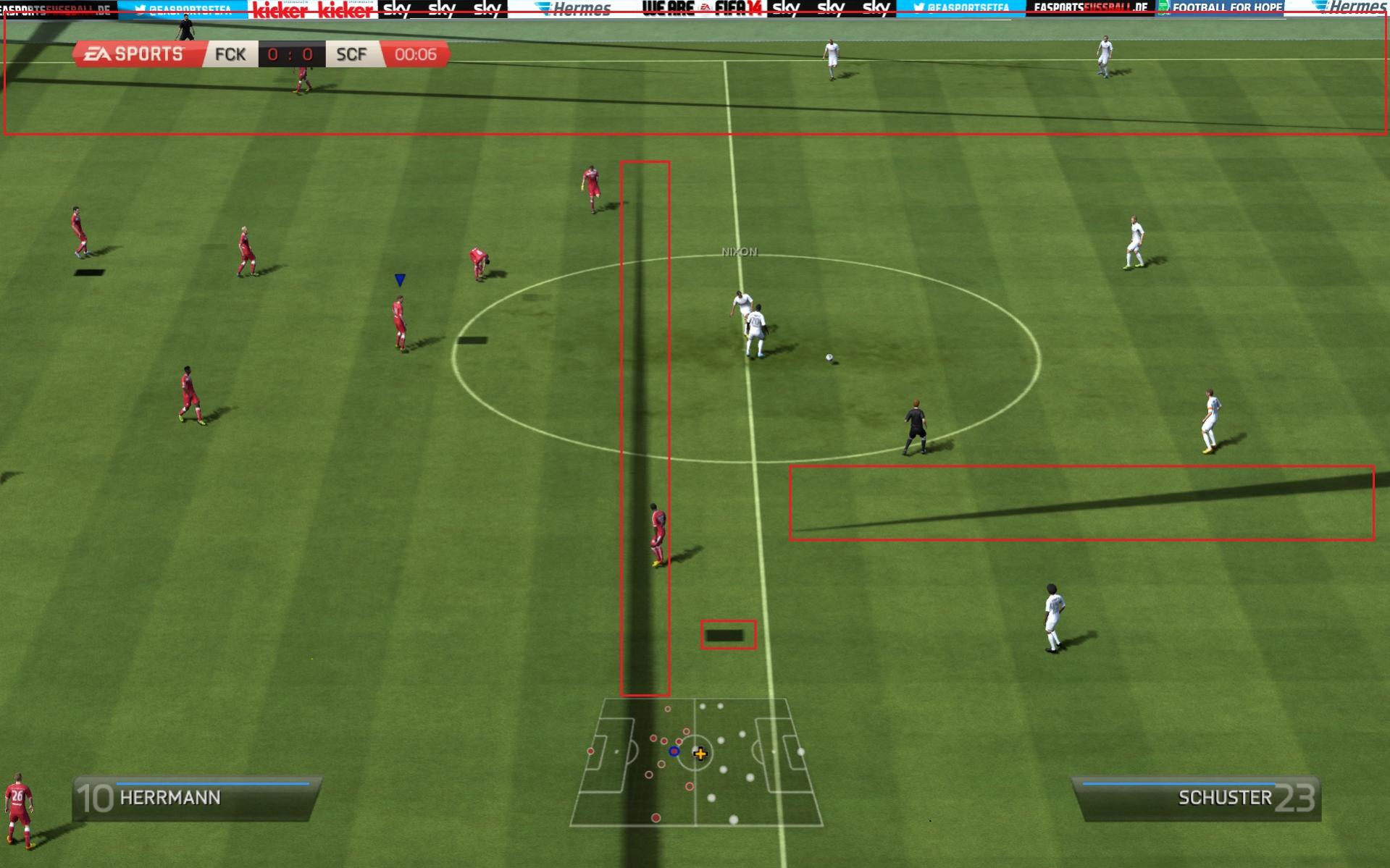

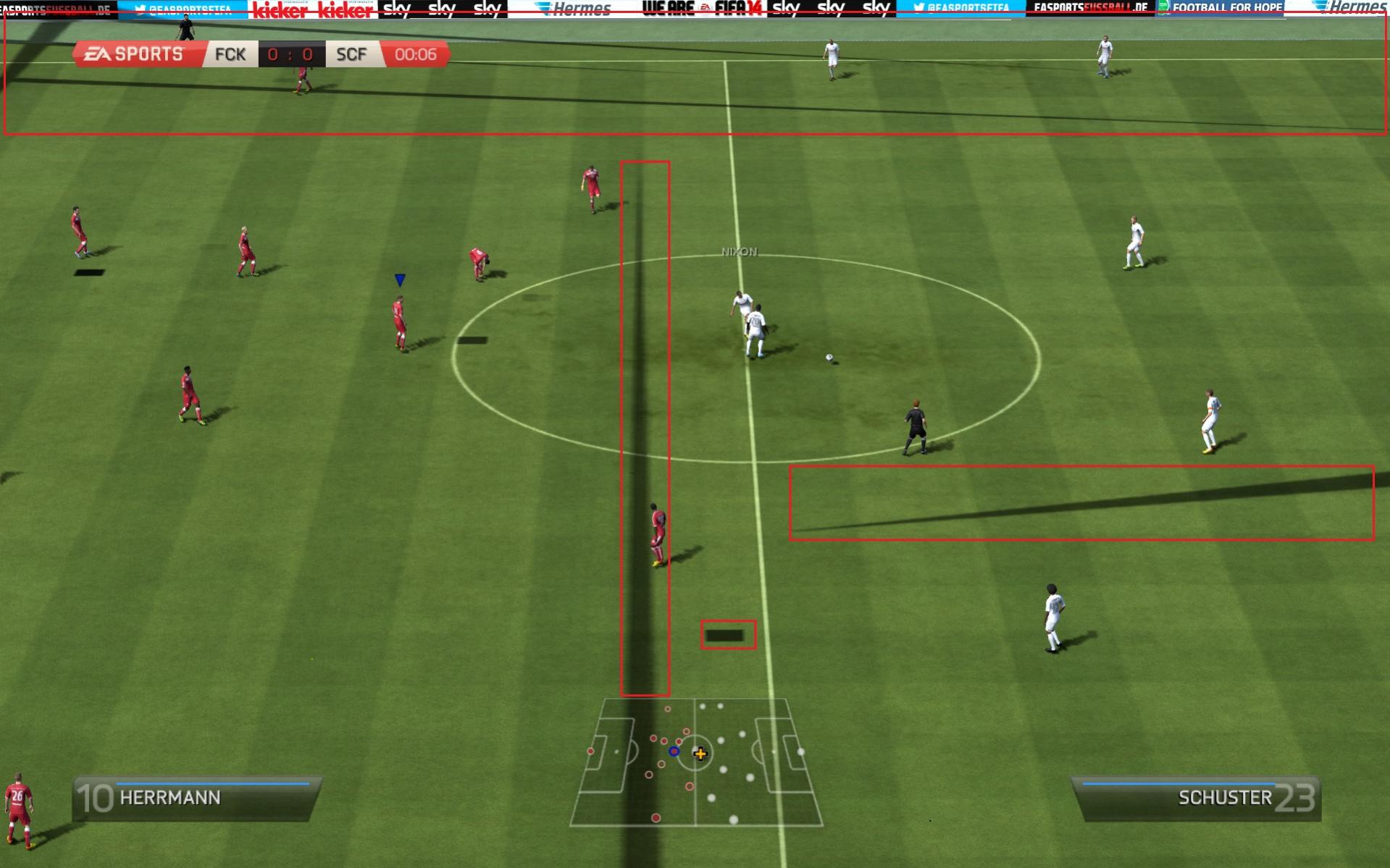

Nach einiger Zeit (ist nicht immer gleich), kommen in Spielen massive Grafikfehler:

Was kann ich tun, damit mein System wieder normal läuft, denn die Grafikfehler sind auf Dauer ziemlich nervig :(

Sieht nach defekten VRam aus, probier mal den Takt leicht zu senken ob das dann weg geht.
Ich hatte den Effekt damals mit meiner 4850, Grund waren Treiber, ab einer bestimmten Treiberversion gab es diese Fehler darunter war alles in Ordnung.
Bei mir wars damals der 10.6, alles darüber also ab 10.7 verursachte Grafikfehler, also hab ich damals 10.6 weiterbenutzt und irgendwann dann die 4850 durch eine 6950 ersetzt.

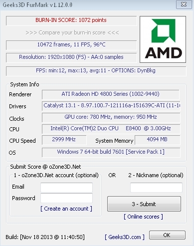

Ich denke es ist wohl die Temperatur der Grafikkarte, die geht beim Benchmarktest auf maximal 96 ° C, denke ist viel zu hoch!

Wenn der Fehler auftritt, dann bringt ein Neustart des Spiels nichts, die Fehler sind genauso da.
Könnte entweder der Treiber oder das Temperaturproblem sein oder?
Temperatur ist inordnung, bzw normal für nen Benchmark, 96 Grad hällt nee Graka kurszeitig locker aus, hatte meine alte 6870 schon in nem 15 Minuten Furhmark Stressstest auf 101 Grad gebracht:D
versucht mal den memory Clock im Catalyst Control Center zu senken (in 50 MHZ schriten) wenn das nix bringt, deinstallier mal den AMDC Treiber komplett und installier dir den Catalyst 12.4

Wenn ich die Taktrate runterschraube, geht dann nicht die Leistung flöten?
Momentan ist die Taktrate bei 780 Mhz (von 800 Mhz) bzw. 950 Mhz (von 1.100 Mhz)
Gestern kam der Fehler wieder, habe dann die Lüftergeschwindigkeit hochgeschraubt und Seitenteil abgebaut. Temperatur ist dann konstant bei ca. 60 - 63 ° C.
