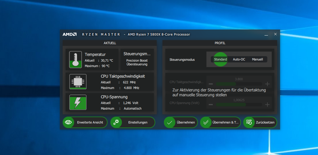

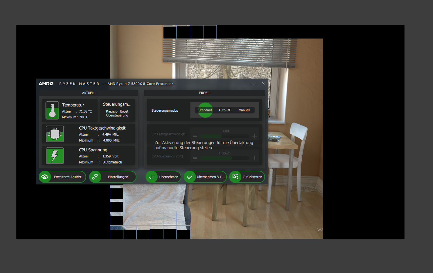

das die CPU ein Heißsporn ist war ja vorher klar, hat ja auch nur einen CCX. Was für ein Kühler nutzt du denn? Mein 5800X geht beim CB auf MAX 72 Grad Celsius...Noctua NH D15 Asus Prime x470 Pro. Idle 28-30 Grad.

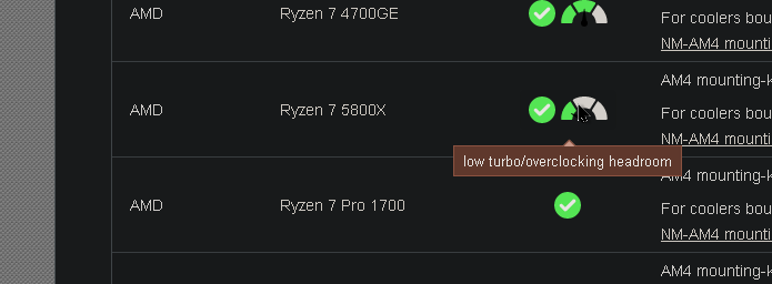

Mit den Temps des 5800er schaue mal hier
Ein Hitzkopf in einem MiniITX Case (wenn auch hochwertig!) und dann die Angaben hier von Noctua...

Naja für mich hört sich das nicht ungewöhnlich an winz Case mit vermutlich sehr langsam drehennde Lüftern ?
Noctua selber schreibt für den 5800x in Kombination mit dem Kühler "Low OC/Turbo Headroom"
