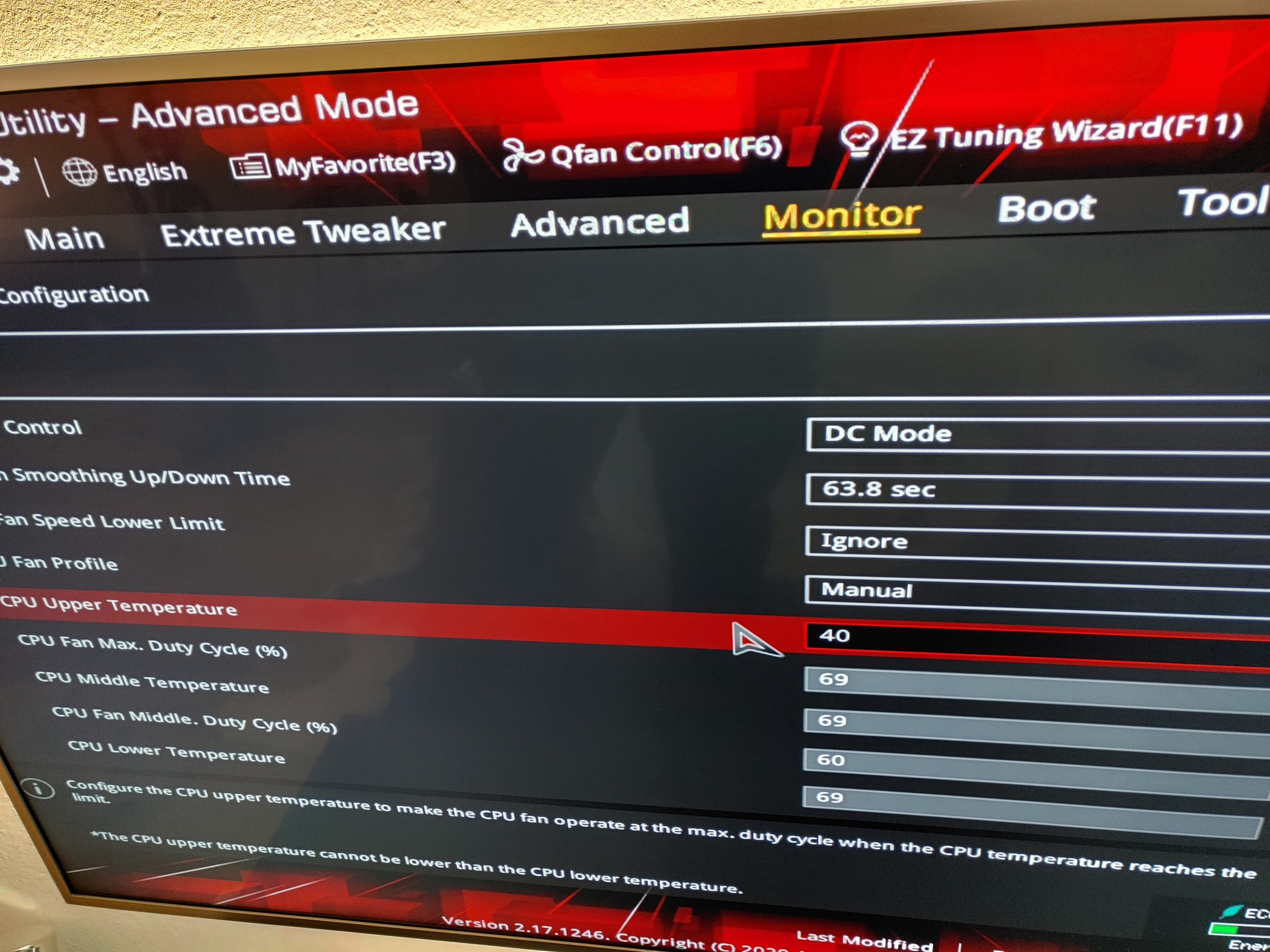

Kann man irgendwo nachlesen, dass ASUS diesen 75°C Mist geändert hat?
Ganz abgesehen davon, hier die Anzahl der im UEFI manuell einstellbaren Temperaturpunkte:
ASUS = 3 Temp. Points
MSI = 4 Temp. Points
Gigabyte = 5 Temp. Points
@till69
Bin mal eben ins BIOS, hier Foto, ich kann das völlig frei konfigurieren. Auch upper Temp 40 geht, keine Ahnung wie tief, nur als Beispiel.
Das ist kein Unsinn, ich finde das sehr durchdacht, dieses System. Weil sehr gut anpassbar.
Vg Chris

Nein, 75 Grad ist die obere Grenze, aber wie gesagt, das ist doch egal weil man es über die Prozent duty cycle regulieren kann in Bezug auf den eigenen kühler. Wie gesagt, ich verstehe nicht was daran Unsinn ist.
Vg Chris

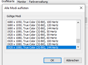

Dort mal Modi ausgewählt ( bei mir geht nur max 144 ), geht für jeden Monitor einzeln?

Nein, 75 Grad ist die obere Grenze ... ich verstehe nicht was daran Unsinn ist.
ASUS "Unsinn" ist, dass so eine Lüfterkurve eben nicht möglich ist (im Gegensatz zu MSI oder Gigabyte):
90° 100%
85° 75%
75° 50%
50° 30%
Jo das habe ich schon getestet. In der Nvidia-Systemsteuerung sind auch maximal 144 Hz auszuwählen.
Ich kann eine Custom Auflösung erstellen mit 1080p und 240 Hz, dann wird der Monitor für ein paar Sekunden schwarz, dann "Der Test von '1920x1080 @ 240 Hz war erfolgreich - wollen Sie die Auflösung nutzen?', wenn ich das bejahe geht er trotzdem auf 144 Hz zurück.
