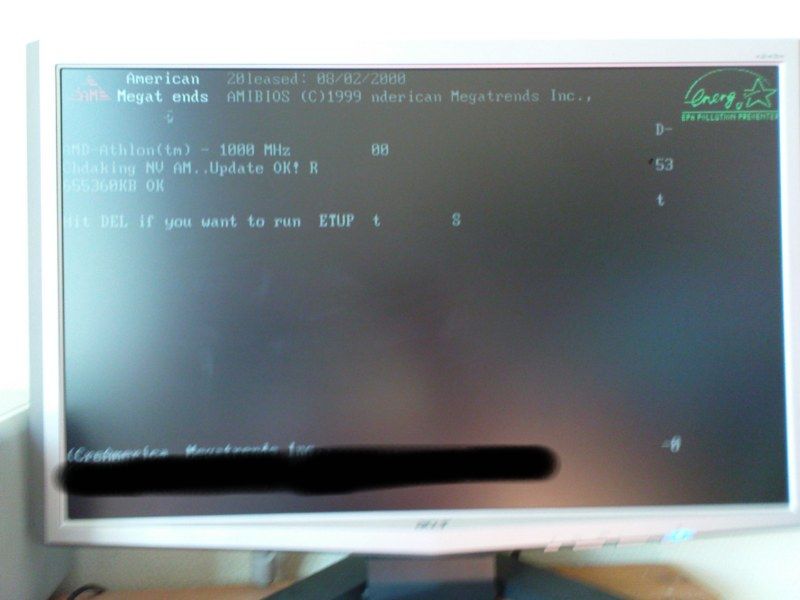

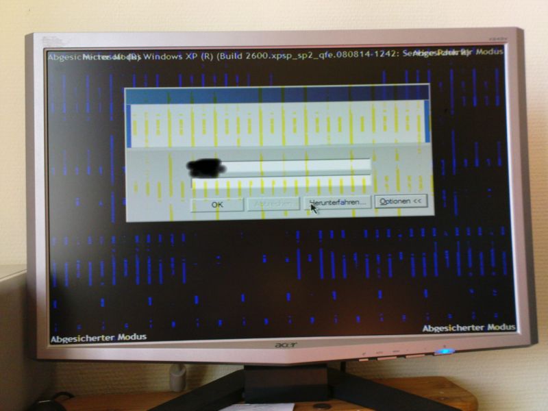

Hallo! Hatte vielleicht jemand schon einmal folgendes Problem? Der Pc fährt im abgesichteren Modus sogar hoch.. Bei manchem Reset erscheint der Fehler nicht.. Grafik? Besten Dank. Gruss Sven

genau die gleichen fehlererscheinung hatte ich auch mal, bei mir lag es an der grafikkarte.
Da ist die Grafikkarte nicht richtig im Slot -
RAMs sind nicht richtig im Slot - übertaktet - falsch eingestellt
Wärmeproblem der CPU -
Ein Laufwerk / eine Festplatte wird nicht richtig erkannt - Kabel überprüfen
Bei mir sah das Bild so aus, nachdem ich ausversehen mit einem Schraubenzieher ein Bautteil auf der Rückseite der Grafikkarte beschädigt hatte. Hmm in jedem Fall stimmt irgentetwas nicht so richtig. Ich tippe entweder auf einen solchen Defekt oder auch auf ein kaputten VRAM.
Ein Laufwerk/Festplattenfehler soll beim Post-Screen Grafikfehler verursachen? Quatsch !
Wärmeproblem der CPU direkt nach dem starten, also beim booten ? Quatsch !
Es ist die Grafikkarte !
Tatsache.. Hab ne andere rein und gut ist. Dann war das wohl der passivgekühlten GraKa zu heiss mit dem AthlonK7 im Gehäuse. Okay dann also ab in den Backofenmit der GraKa, hinüber ist sie eh schon.. Danke für eure Antworten.
