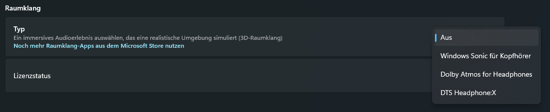

ich habe folgendes Problem. Ich versuche mit Dolby Access das Dolby Atmos for Home Theater mit meinem Yamaha HTR-2064 AV-Receiver einzurichten. Jedoch wird unter System > Sound > Eigenschaften (vom Audiogerät) > Raumklang > Typ das Dolby Atmos for Home Theater nicht aufgeführt. Ich habe versucht Treiber zu aktualisieren, jedoch funktioniert es immer noch nicht.
Wie ist der genau verbunden? Das wird grundsätzlich nur für HDMI Verbindungen angezeigt, falls das irgendwie anders gelöst sein sollte.

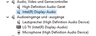

Eigentlich nicht, das bekommt ja Windows gar nicht mit. Es muss nur zwingend eine HDMI Verbindung sein und das mit dem Treiber muss passen. Schau dann zur Sicherheit nach der Treiberinstallation in den Gerätemanager, ob hier "Intel Display Audio" steht. Ich meine der "High Defintion Audio Device" Treiber von Windows kann es nicht.
Was steht da unten, wenn du Lizenzstatus aufklappst. Ist da Atmos für Home sauber als aktiv eingetragen? (auch wenn es kostenlos ist...)

Unter Lizenzstatus zeigt es unter Dolby Atmos for Home Theater den Status Aktiv an.

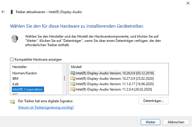

So, ich habe jetzt die zwei anderen Lautsprecher, die noch gefehlt haben. Nun habe ich das Problem, dass teilweise der Sound nicht über die Surround Lautsprecher abgespielt werden oder wie jetzt gerade der Ton der bei den Surround Lautsprechern kommen sollte, bei den Front Lautsprechern rauskommt. Leider ist das Dolby Atmos for Home Theater immer noch nicht in der Auswahl. Ich habe auch schon den HDMI Splitter rausgenommen und das HDMI Out direkt zum Fernseher anstatt es zu splitten. Ich habe von Windows ein paar ältere Treiber, vielleicht kann jemand was damit anfangen und mir weiterhelfen. Bei der Treiberauswahl habe ich das Gerät Intel Display Audio ausgewählt. Muss ich bei einem der anderen Geräte die richtigen Treiber installieren, oder bin ich da richtig?
